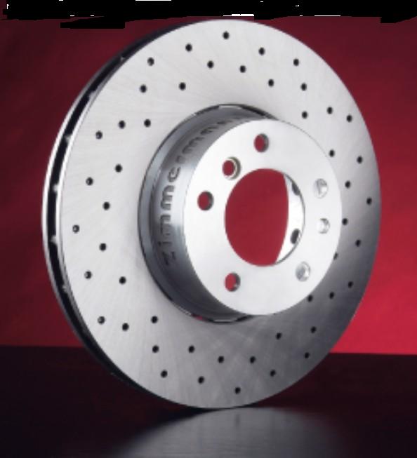

Eu zimmermenn la diametru dat de constructor.Gaurite de mine, adica la ideea mea cu o masina de gaurit prin coordonate , cu aceiasi unealta, si racit cu apa discu in momentul gauriri.Placute texaro.Nu stiu tipul de placute dar f multumit.Sant soft.Avantaje legat de discurile gaurite sant clare.Greutate mai mica, ventilate f bine, praful de ferodou rezultat eliminat repede.Diferente la frinare sant evidente, dar ce am urmarit eu este legat de diferentele de franare stanga-dreapta.Dupa standul de probe, am 1% acum.Max admis este de 20%.Este f importanta diferenta asta la viteze mari, de peste 120km pe ora.Legat de perechea potrivita disc-placute, discul este f bine sa fie cat mai dur, iar placutele cat mai moi.Raportul trebuie gandit si din punc de vedere economic(nu schimb placutele la saptamina) dar un 25mi este rezonabil.Ca o nautate( nu chiar) sant discuri din 2 bucati, care permite discului sa se plimbe pe axa butucului, dupa placute, astfel nu mai apar dif de uzura intre placute, si suprafata de contact este folosita la max din primul moment de frinare.

@dani: cind ai gaurit discurile, te ai gindit si la rezistenta discului ? te intreb asta pt ca, din ce vad in poza ta, sint foarte multe acum, mult prea multe daca compari cu un produs brembo, tarox, movit, d2, zyx, etc discul tau are de 10 ori (daca nu mai bine) mai multe gauri decit cele la care au lucrat, calculat, testat oameni care asta fac, piese pt masini de curse !! mare atentie la rezistenta discului si la fisurile ce or sa apara in disc !!
re etrieri cu 2 pistoane: verifica etrierul tau, din ce vad in poza eu cred ca ai un piston pe o parte (care impinge o placuta) si unul pe cealalta parte (evident, care impinge a doua placuta) sau poate nu am inteles eu corect si cauti etrier cu 4 pisonase - > cite 2 pe fiecare placuta .
PS: discul este la fel de mare ca si originalul sau mai mare? daca este mai mare, placuta calca cu toata suprafata ei pe disc sau ai facut ceva modificari ca sa calce cu toata suprafata ei pe disc?
bbm, specialistii de care zici, nu dau atitea gauri din simplu motiv ca scade suprafata de contact placuta-disc.In nici un caz nu scade rezistenta.Rezistenta este data de nr de compartimente de despartire a celor 2 zone de contact.Ce am urmarit eu este scaderea greutatii si ventilatia discului.Si cele de race se folosesc numai o data in cursa si difera compozitia materialului.Legat de materialul in cauza, fonta, se stie ca i-si schimba propietatile la caldura, sau dupa un ciclu rece -cald,este ca un tratament termic.Devine din ce in ce mai "maleabila" sa spun asa.Nu mai este asa casanta.
pai daca scade suprafata de contact placuta-disc, o fi bine ? :)
eu sper ca ai dreptate la faza cu rezistenta discului desi personal ma cam indoiesc, sper sa nu patesti nimic rau
Revin cu ceva poze legat de nr de gauri, diametru gaurilor etc.
Eu am 65 de gauri de 3 dimensiuni( 4,5 si6)impartite pe fiecare compartiment.Diametru de 288 si grosimea totala de 25.In mm.Nu am nici un dubiu ca am scazut rezistenta discului, mai ales ca efortul cel mai mare cade pe separatorul celor 2 suprafete de contact ale discului.O alta forta este la baza discului, forta de forfecare.Cand am scazut suprafata de contact, am compensat cu placute mai soft.Era mai simplu daca cumparam discuri mai mari de 312 ptr janta mai mare, dar cum am spus inainte, bani au fost problema.

"Drilled discs are the devils work, they are actually nothing to do with heat dissipation and all to do with reducing weight, which is why you see drilled discs on cars with huge brake discs, its to reduce the unsprung weight. However, on cheap discs it also provides a heat concentration point and it tends to warp and crack the discs."
Sunt curios cum sunt discurile alea din 2 piese din poza, foarte interesante. Cum de nu s-au gandit si alti producatori la asa ceva (Brembo, AP, Tarox etc) ? Probabil ca cei de la FK au revolutionat acest segment sau poate nu stiu eu ca au si altii asa ceva. Eu personal sunt de aceasi parere, atat de multe gauri facute de persoane neautorizate scad rezistenta discului, dar asta e doar opinia mea neavizata. O sa cercetez problema pt ca pana acum nu m-au interesat franele deloc. ;)
Iata ce am gasit, legat de discurile gaurite. http://abdracing.com/Merchant2/merchant.mv..._Code=1B1.7001A.
Este mare in diametru si are gauri mai mari decit am facut eu la mine.Cred ca de 7 sau de 8 mm.
Cit despre materialul din care se face discurile, cautati pe forum cu google sau orice altceva.Sant multe chesti de citit.
Dar mult mai concludent, este sistemul de frinare la camioane.Sistemul vechi, pe tambur, cu grosime intre 25 si 30mm. Vectorul forta actioneaza pe alta directie, fata de disc, si cu forte mult mai mari.Si rezista f bine. Sau o gura de canal gaurita ptr scurgere?
Si as mai adauga ca in orice fonta, prin gaurire se elimina tensiuni interne, care pot duce la crapare.Este un lucru mult mai grav decit slabirea prin gaurire.

dar nu stiu daca la tine chiar merita perforate sau cu nervuri. stock, poti pune BREMBO.si nu cred ca ar fi vreo diferenta.
deci, my 2 cent: as pune stock brembo.
totusi verifica acum si franele spate....daca au nevoie sau nu de placute si discuri.
Cred ca ai dreptate nu stiu daca se justifica striatiile (inafara de design). Aproximativ 2.5 mil ma costa un disc perforat de la Zimmermann... si tot atat 2 BREMBO normale. O sa mai caut ..pana vineri am timp dar cred k o sa raman la cele normale mai ales din punct de vedere al pretului care este favorbail. Multumesc Bogdan

Sunt mai bune?? Pana la urma merita discurile ventilate fata de cele cu striatii??? Ca am citit tot topicul dar nu am reusit sa ajung la o concluzie??
Ventilate sunt toate, uita-te intre fetele discului, sunt fantele acolo. Daca ai pana in 200, poate peste cai discurile striate/perforate sunt doar un fason de design si un punct in plus in care pot ceda la stress.
corect...revin dupa aprofundari: toate sunt ventilate, acum ramane intrebarea dc merita sau nu perforate?? Am tot citit dar nu stiu ce sa zic. Uni zic ca cele perforate dc nu sunt incalzite risti sa nu isi faca treaba (aici ma refer la cele sport), zilele trecute am vb cu cineva care are perforate si mi-a si ca cele semi-sport sunt cele care mi le recomanda pt ca nu necesita sa fie foarte incalzite pt a fi utile franarii oricand ai nevoie...
Deci: perforate semi-sport Zimmerman, merita sa le pun in locul celor stock??
