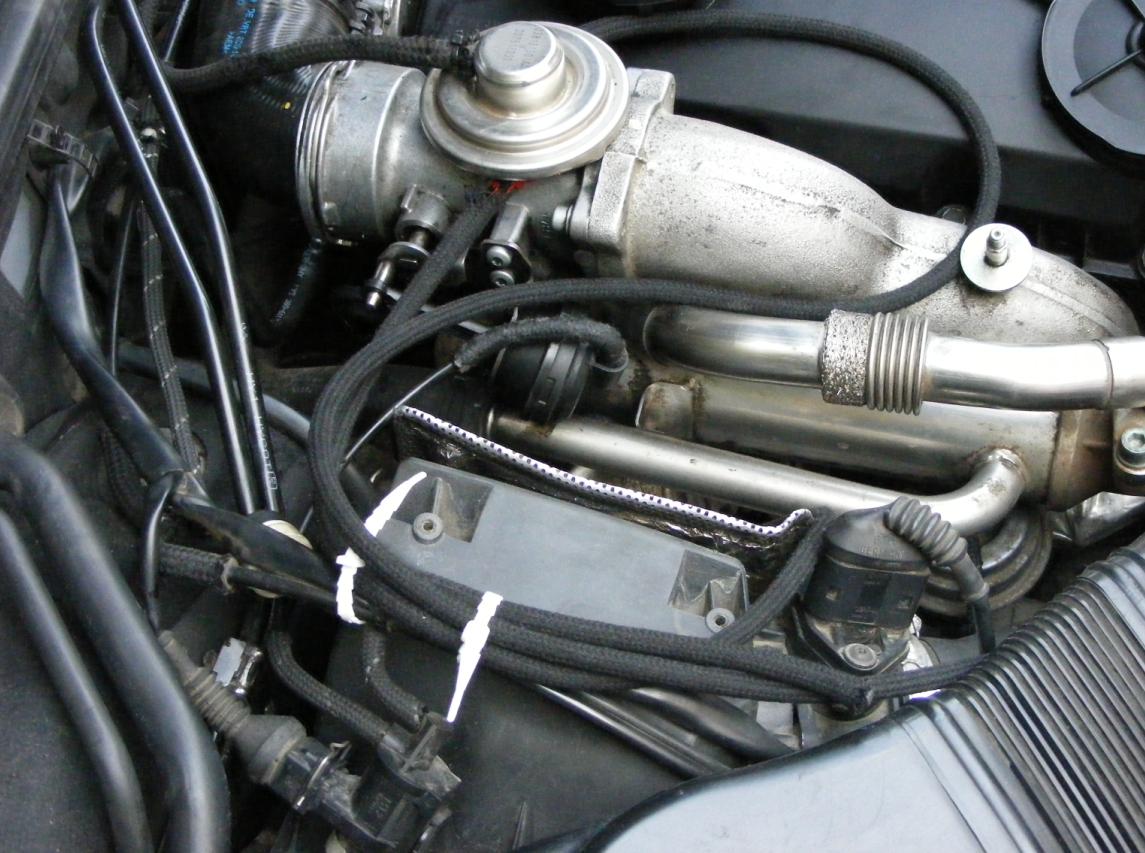

post-8852-1218644642_thumb.jpgColorata maine-i gataaaa :wacko::D
Stiu, stiu arata f. naspa... Dar pare f. stabil, dupa ce mai castig niste experienta cu aplicarea siliconului o sa iasa f. bine parerea mea. Am aplicat pe o parte a EGR-ului sa vad cum sta siliconul si incercand sa-l scot a doua zi am observat ca se lipeste super OK. :question:

salut!si eu am o problema asemanatoare.dar mi-am dat seama de unde provine zgomotul.atasez o poza in care am incercuit piesa in care se aude zgomotul.poate stie cineva despre ce e vorba.ms. 1204251.jpg
Modificat de Dobry
@ dobry : este chiar piesa despre care se discuta in topicul acesta si anume supapa/valva EGR
Modificat de AndreiVL
Dobry vezi poate se rezolva cu o curatare.
