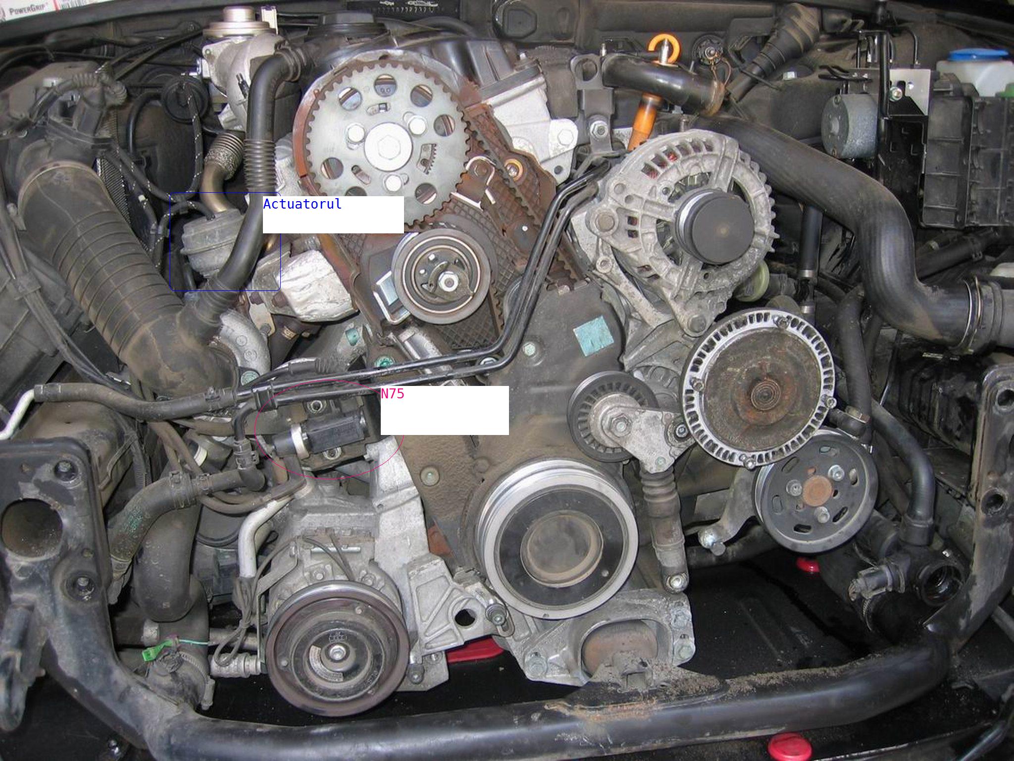

Tremuratul poate fi cauzat de mai multe probleme. Roaga pe cineva sa ti-o puna pe tester si uitati-va in Engine-Meas Blocks-grupul 3 ce valoare are egr-ul. Valoarea specified trebuie sa coincida cu valoarea actual (sau cel putin sa fie aproximativa) Daca valoarea actual difera foarte mult se poate face o recalibrare a egr-ului sau modifica cantitatea de gaze recirculate. Iti atasez aici 2 fotografii cu n75 si n18. Sunt asemanatoare doar ca unul are capacul negru(n18) si celalalt il are alb (n75). N75 controleaza actuatorul turbinei si se afla in partea frontala a motorului undeva prin zona ventilatoarelor (mai exact ala de clima) iar N18 controleaza actuatorul(tija) din Egr si se afla undeva sub vasul de antigel (aproximativ pe acolo,daca te uiti atent o sa-l vezi).Am gasit si o fotografie cu n75-ul insa din pacate cu n18 nu am.
Daca tu zici ca ai controlat furtunasele de vacuum pana la n18 imposibil sa nu-l fi vazut.Intra in el 3 furtunase plus mufa electrica.

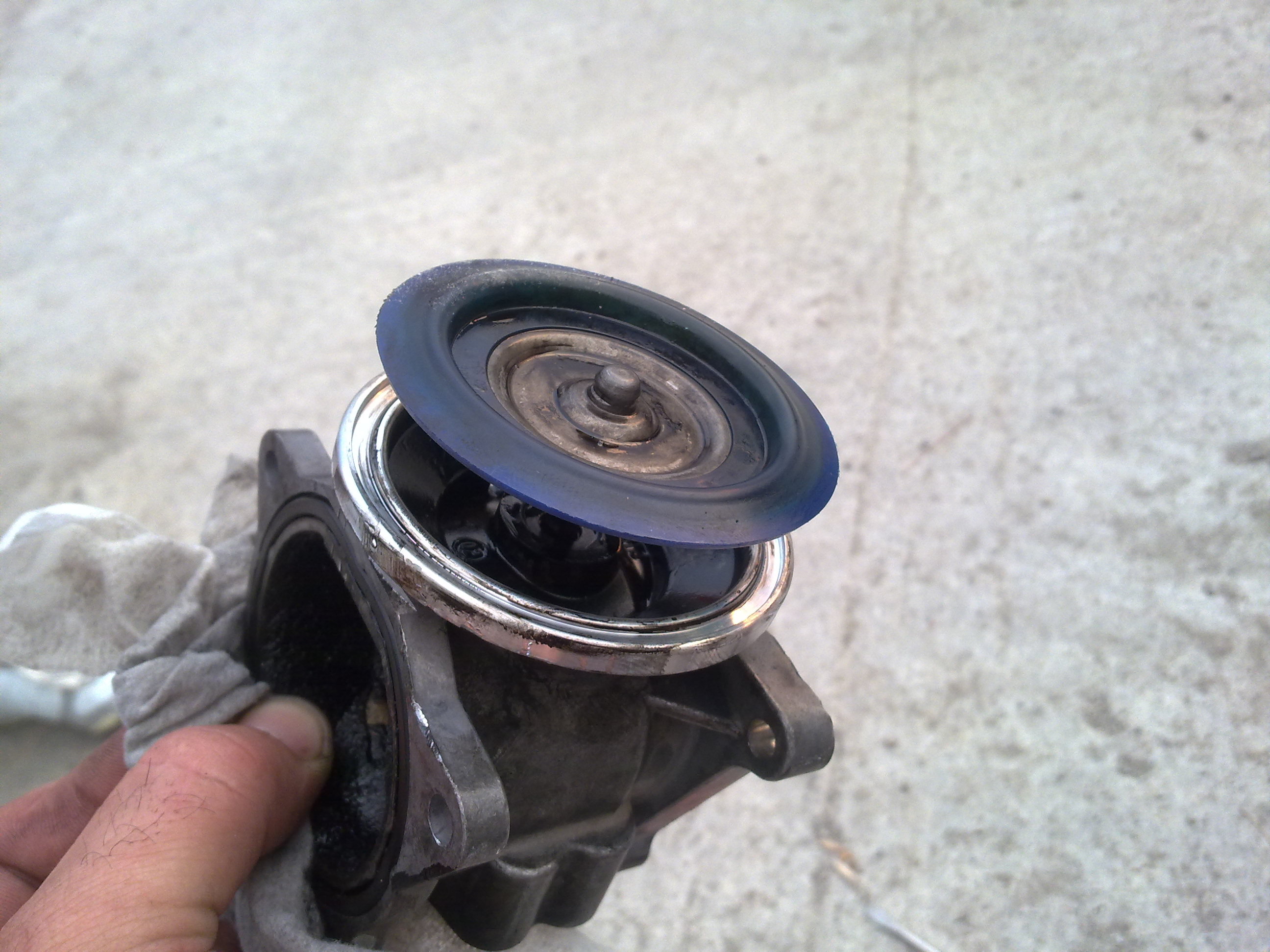

A desfacut careva respectiva ciuperca in care se afla membrana care ridica supapa egr??? La mine se pare ca nu se ridica supapa aceasta si cred ca e devina membrana
Laurentiu Utiu
poti proba "ciuperca" tragand cu gura aer prin stutul acela sa vezi daca tine vacuum(unde intra furtunsaul). De desfacut nu prea merita, trebuie avuta multa grija si in plus de asta la reasamblare trebuie sa o faci foarte ermetica altfel vei scapa vacuum pe acolo.
EGR-ul nu se poate repara , altu nou
