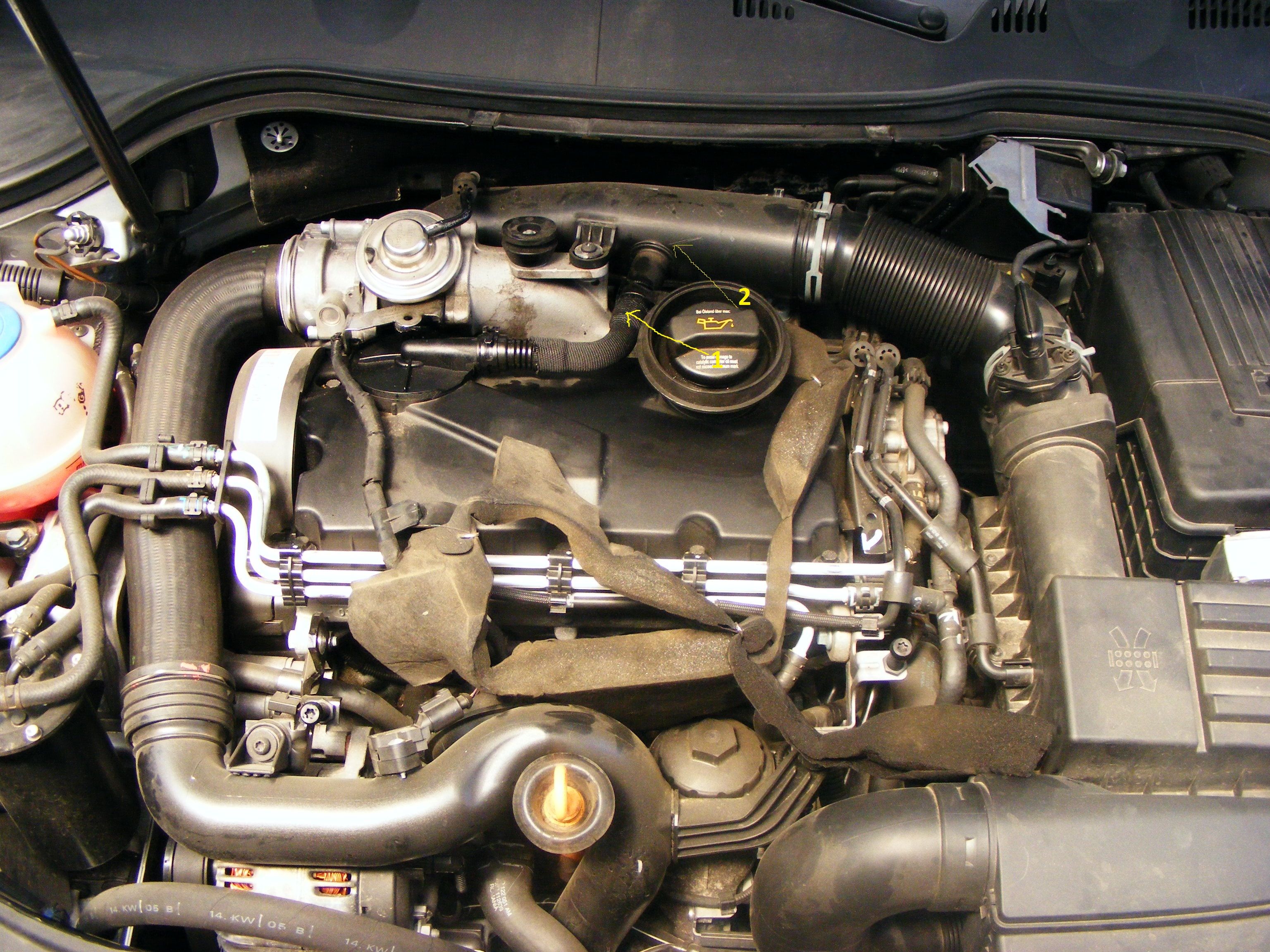

Asa e mai bine ? ;) Deh, nu prea le am cu mecanica, si imi e mai greu cu detaliat corect toate elementele tehnice
1 Acel furtun ce vine de la capacul motor
2 In zona aia am ulei + la imbinarea dintre 1 si 2
Furtunul 1 costa 80 RON, dar nu cred ca rezolv problema decat la partea estetica. Ulei o sa ajunga sigur in zona 2 ca si mai inainte, poate chiar mai mult.

1 Acel capac nu e capacul motor..e capacul chiuloasei. Capacul motor e chestia aia mare din plastic cu care se acopera motorul si pe care scrie Vw TDi :blah:
2 Citeste acest topic se pare ca tie iti curge ulei pe la filtrul epurator,poate te lamuresti. Succes
C o s m i n
Despre ce masina si ce motor discutam? Ca poza SIGUR nu e de la Passat. Iar acel furtun pentru gazele de carter e complet diferit la Passat.
Daca iti curge la imbinare, ori e crapat/rupt furtunul, ori e doar obosit si ai putea rezolva cu niste silicon pentru motoare, dupa ce ai curatat bine locul cu diulant.
