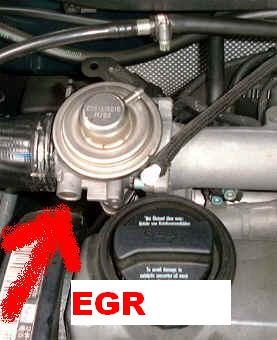

Daca sunteti amabili, poate ma ajutati si pe mine cu localizarea EGR la motorul meu (am atasat poze REALE), si eventual daca se observa probleme (ulei) la EGR din poze. Multumesc.

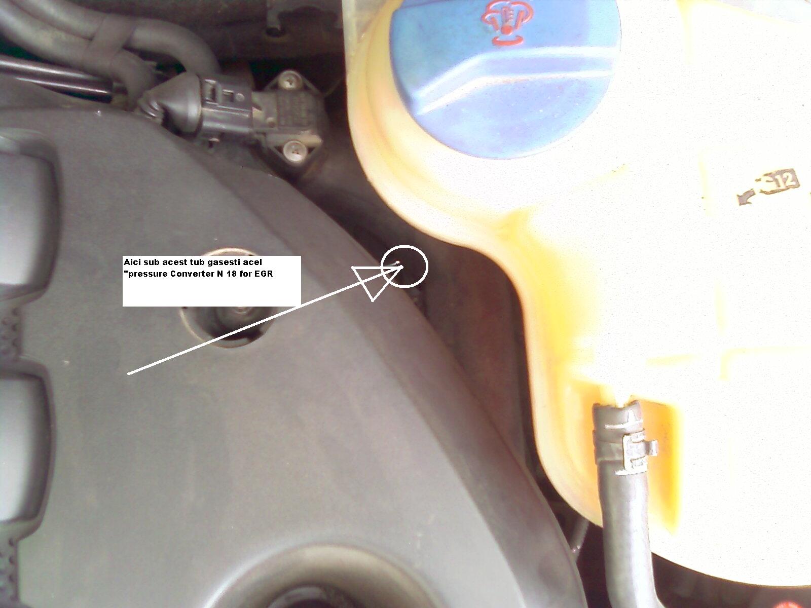

Cine imi poate spune unde se afla electovalva care comanda EGR-ul la motorul 1.9 TDI 101 CP tip AVB
Mentionez ca nu sunt scurgeri de ulei in schimb se aude un zgomot din ciuperca de metal (un fel de cloncanit), mai ales la turatii mici
Din lectura topicului rezulta ca electrovalva care comanda EGR-ul este raspunzatoare.
Modificat de catalin_1967
Cataline iti atasez eu doua poze cu piesa si pozitionarea ei cred ca o sa-ti fie de ajutor .
Nicule multumesc mult. Am identificat locul, am dat jos vasul de expansiune ca sa vad cum este prinsa electovalva.Miine am sa o schimb sper ca acolo sa fie defectul.
Electrovalva este identica cu cea care comnada turbo.
Nu stiu findca ele in programul SOTE au codul putin diferit si anume cea pentru EGR "1J0 906 627" iar cea pentru turbo are "1J0 906 627A"
deci nu stiu daca exista diferenta intre ele sau ma insel eu ,dar poate cineva care se pricepe mai bine ar putea sa ne spuna.
Poate cineva sa precizeze unde se afla egr la un motor de 1.4 benzina la un golf4 din 2001.....sau daca are egr ca acesta din poza si daca pot sa il curat......multam
Astazi am schimbat electrovalva care comanda EGR - ul si nu mai am zgomot la tuaratii mici sau cind pornesc clima.
La motoarele AVB 101 CP este cam greu de umblat dat fiind faptul ca trebuie sa dai jos vasul de expansiune iar locul este cam strimt.
Ii multumesc mult lui Nicolae Iliescu din Mangalia pentru sfaturi si poze.

Vad ca nu vrea nimeni sa raspunda , imi zice si mie cineva unde e valva aia egr ? E cumva in partea volanului la motoru de 1.4 ?
Deci daca te poate ajuta iti pun o poza cu EGR de la un motor TDI ca forma ar fi aproximativ la fel as ca cauta ceva in forma de ciuperca sau cam asa ..
Sper sa-ti fie de ajutor .
