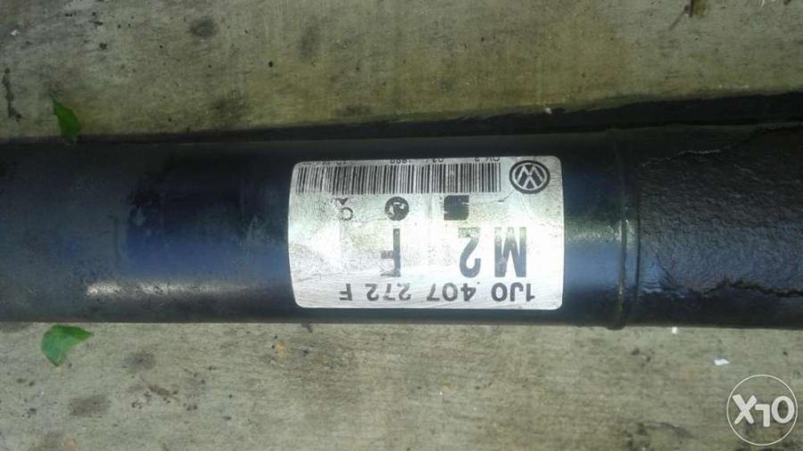

terminatia din sfarsitul codului ( F ) reprezinta partea de montaj ?
Stanga sau dreapta ?
73938036_1_1000x700_planetare-skoda-octavia-1-golf-4-bora-audi-a3-1j0407272f-pitesti.jpg

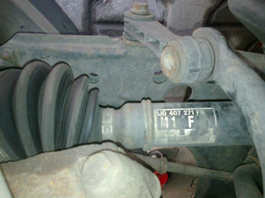

Am primit un cod de la colegii de pe forum  dar fara nici o terminatie de litere dupa cifre ( se spune aceea este foarte imp )  exact codul ce se vede in poza de mai sus  adica 1JO407272...............?
Pentru partea stanga am reusit sa aflu codul original si tot intr-o terminatie de litere se termina .
Acum ma intreb care este diferenta intre terminatia F simplu si FN
