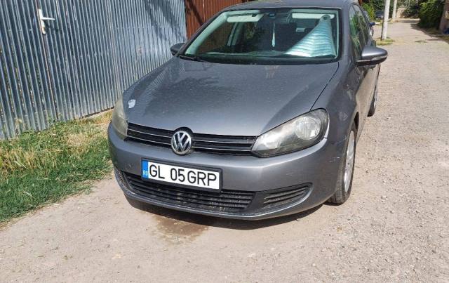

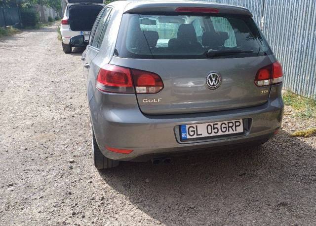

A șasea mașină ce urmează la prezentare, am cumpărat-o pentru fiică-mea. Este vorba de un Golf 6 2.0 TDI/110CP CBDC, an de fabricație 2009 și având 242.000 km (am pus o poză și pe topicul Tiguan-ului dar văd că nu a spus nimeni nimic! :rolleyes:
Mașina este ok mecanic și mai puțin ok estetic, dar acest aspect urmează să fie corectat. Pragul dreapta e ruginit rău și e găurit,
urmează a fi inlocuit. Aștept să-mi dea ok-ul de la service să o duc. În afară de prag, mai sunt și alte elemente de vopsit, întrucât, după cum bine mă știți, păsăricile au început să ciripeasca.
Ca opțiuni, are volan cu comenzi, climatronic, oglinzi cu reglaj electric și încălzite, cruise control, footlights pe față, închidere centralizată, geamuri electrice față și spate, RCD310 fără Bluetooth, boxe față și spate, lumini cu funcție auto dar și aici urmează îmbunătățiri! 😁
Urmează să merg la începutul lunii iunie la Poliție pentru emiterea noului certificat de înmatriculare și a numerelor preferențiale, apoi tinichigerie și vopsitorie, ITP și alte modificări!

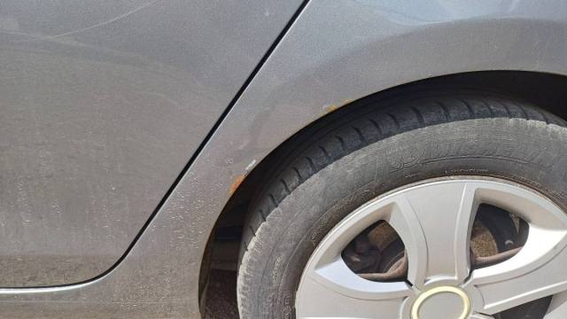

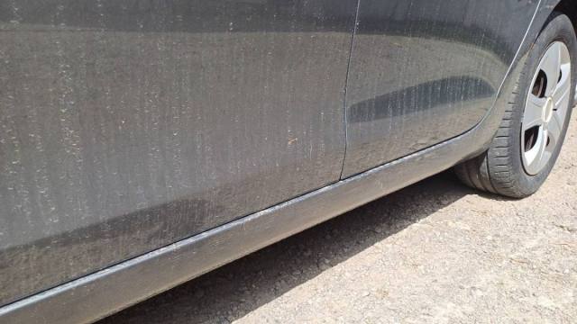

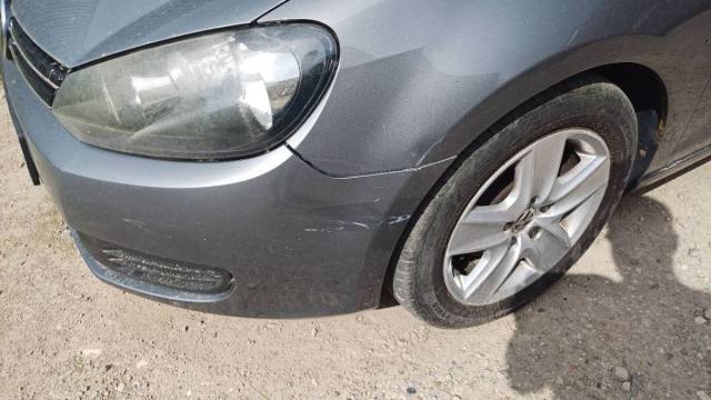

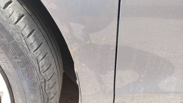

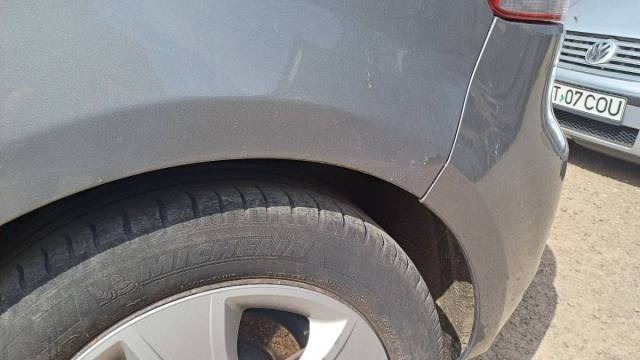

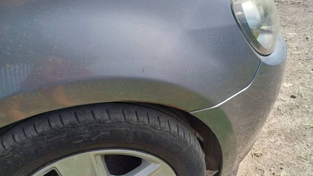

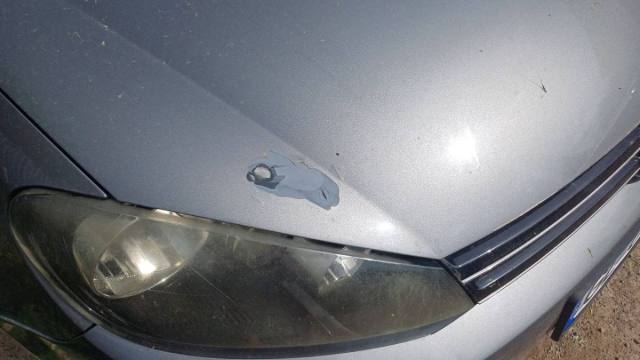

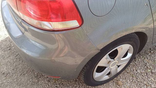

După cum va spuneam, mașina are numeroase (din punctul meu de vedere) defecte estetice. Unii mi-au spus deja "oricum o să o atingă fiică-ta sau altcineva" sau "de ce să bagi banii într-o mașină veche".
Unele vor fi corectate prin punctare sau prin retuș, altele vor fi revopsite integral.

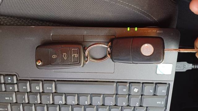

Fiindcă nu avea decât o cheie, am comandat încă una, am copiat partea metalică și mâine o să o programăm pe mașină.

Sunt foarte curios de revopsirea integrala a unor elemente si cum vor iesi ca nuanta. Eu la Bolf cu o nuanta asemanatoare nu am reusit neam sa imi iasa.
acolo ai rugina de inauntru catre afara, trebuie o interventie profesionista
Personal mi-am vopsit aripile si capota pe Passat si nu se vede absolut nici o diferenta, asta daca vopsitorul stie ce face si e f.bun, am facut 3-4 mostre/teste si am tot ajustat culoarea pana a iesit exact.
@rudiRUD într-adevăr gri-ul ăsta este o nuanță care "nu prea iese", din ce am înțeles. O să vedem la sfârșit nuanțele. Oricum este o vopsire aproape integrală, cred că portierele dreapta, hayonul și tavanul vor rămâne doar cu polish, iar restul va fi revopsit.
@skodamen pragul dreapta va fi inlocuit. Singura piesa cu rugină ce pare a fi din interior este aripa stânga față. Dacă va fi nevoie, o să o înlocuiesc.
@cxr2test într-adevăr există și șansa să nu se vadă diferențe între nuanțe. De exemplu la Tiguan, când am făcut revopsirea, au folosit vopsea cu lac în ea și se vedea diferența și atunci și acum. Problema gri-ului,  așa cum zice și @rudiRUDeste că la revopsire după mai mulți ani, șansa să îți iasă aceeași nuanță, este mică. Dar eu am de vopsit aproape integral, ceea ce sper, sa mai atenueze eventualele diferențe. Mai ramane si cum ziceai, priceperea vopsitorului, iar cel la care voi duce mașina este ok.

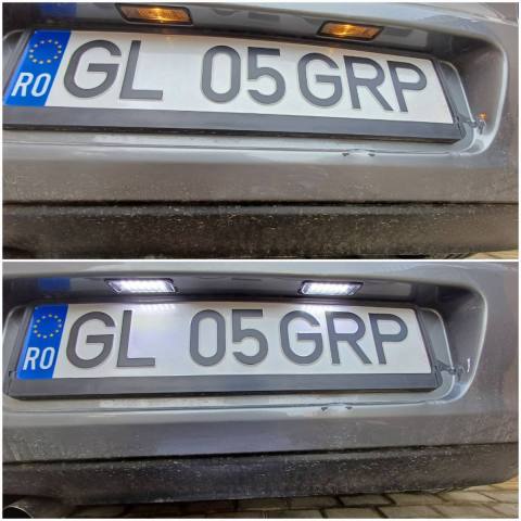

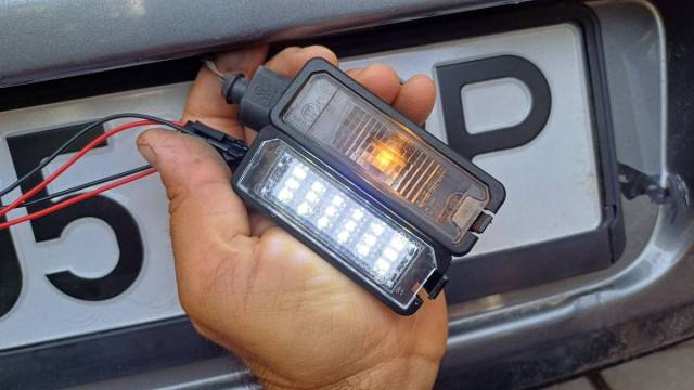

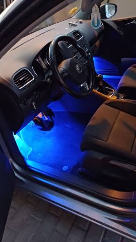

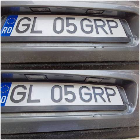

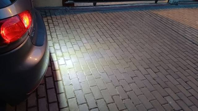

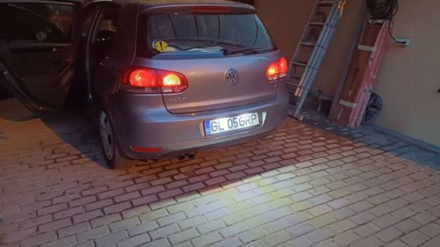

Lumini led numele de înmatriculare (fără eroare în bord)
și pe înserat

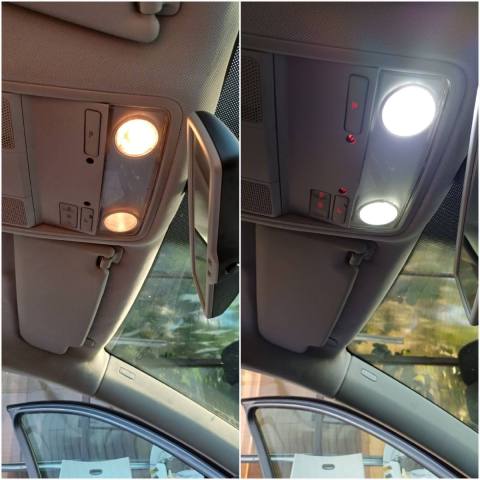

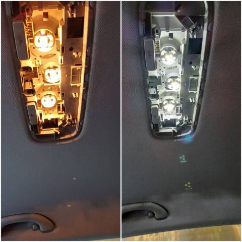

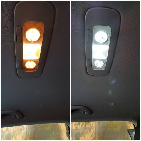

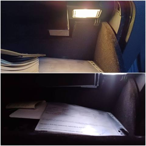

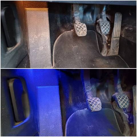

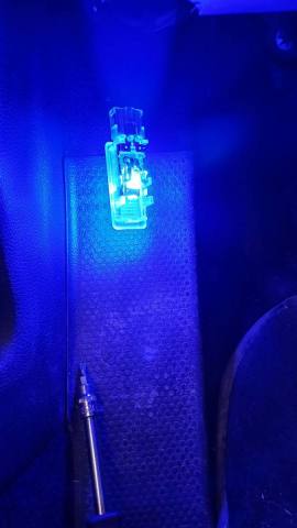

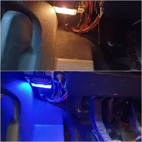

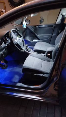

La interior am schimbat toate becurile cu led-uri. Plafoniera față
cea spate
Torpedou
si luminile de picioare din față
Aici am o întrebare, poate mă ajutați: luminile rămân aprinse până pun contactul, iar apoi se sting. La Tiguan rămân aprinse și cu contactul pus. Ce trebuie să modific/codez?

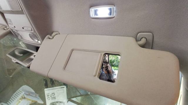

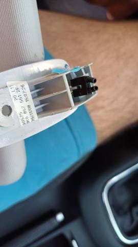

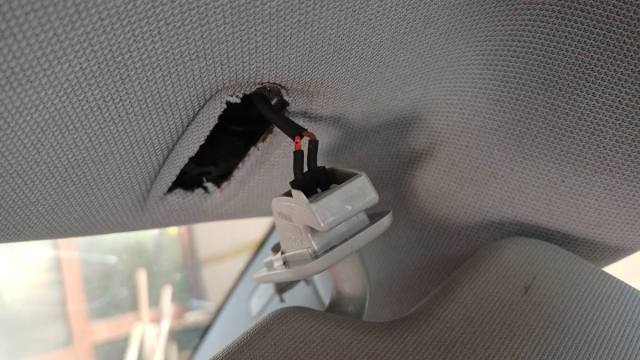

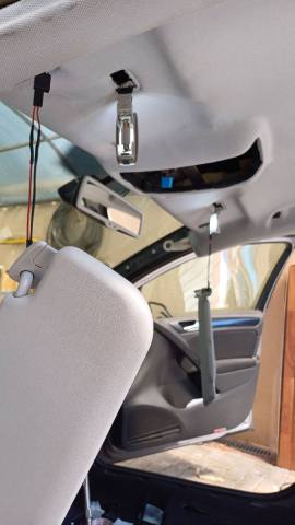

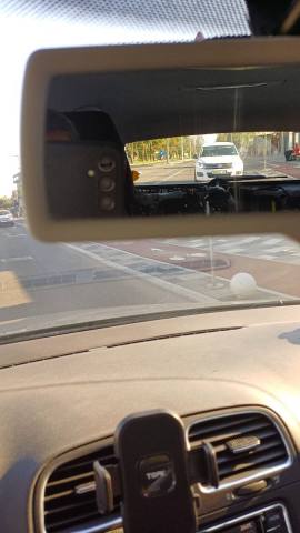

A doua problemă întâlnită a fost la parasolare, cel de la șofer nu se iluminează. Toate luminile din interior funcționează, mai puțin cel de la parasolarul șoferului. Se aude switch-ul când trag acoperitoarea oglinzii, am făcut switch-ul între lămpi, dar tot nu se aprinde. Am scos parasolarele și le-am băgat din nou, nimic.
Se pot inlocui între ele, să verific switch-ul din interior?
Ar mai fi cablajul de verificat să nu fie intrerupt sau cablul parasolarului să nu fie conectat (tavanul a fost retapițat). O sa mai încerc mâine dimineață să o scot cu totul și sa verific și cablul dacă e conectat.

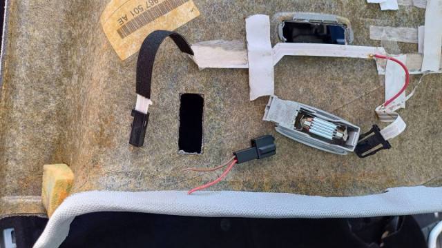

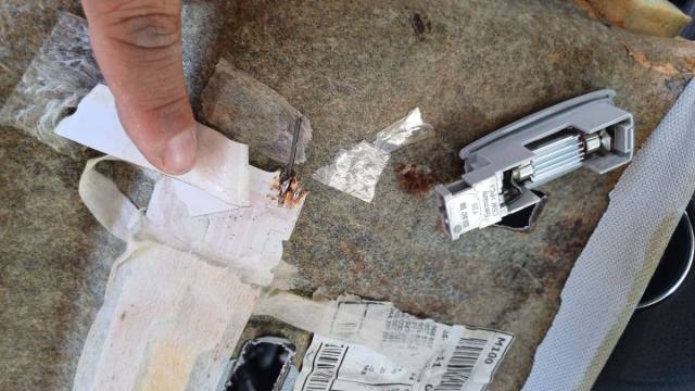

Cred că am găsit problema de la plafoniera șoferului...
Și cum ar fi trebuit să arate (așa este la pasager)
Deci problema este de la cel care a retapițat și modul in care a demontat, dar mai ales de la modul cum a ascuns clientului treaba "bine făcută"... și e așa de ușor să lucrezi când ai totul demontat, chiar dacă ai greșit. Încă o chestie de (re)făcut!

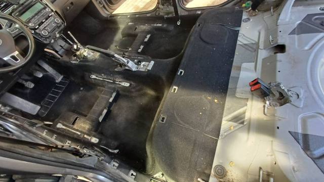

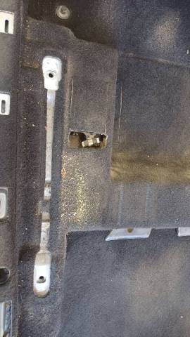

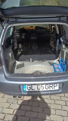

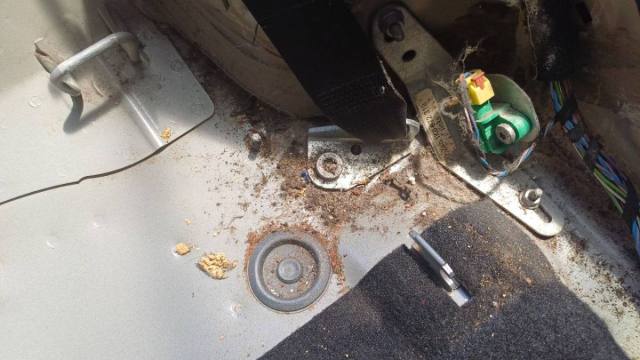

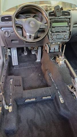

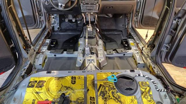

Am început azi cu demontatul complet a interiorului și profitând de codul portocaliu de căldură sper să se usuce toate repede. Am reușit să spăl scaunele față și banchetă spate,  cu aceeași procedură ca și până acum, apă,  Mafra Pulimax, agitat cu peria, clătit, tras apă cu aspiratorul, clătit și iar tras apă cu aspiratorul.
Pentru că încă e lumină, o să continui cu spălatul / curățatul tuturor elementelor de plastic, stâlpii A, B și C și bineînțeles a caroseriei la interior, plus o degresare cu Mafra Supermafrasol (diluat 1/8).

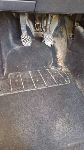

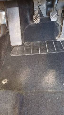

Mașină nu a avut o curățare profundă, cu atât mai mult nu i s-a scos mocheta și pasla, iar mizerie este slava Domnului.
Am deja vu la fiecare pas pe care îl fac :) după două aventuri de genul ăsta.
Am găsit și o foarte mică comoară! 😁
Sper să nu fiu foarte rupt de oboseală mâine, întrucât am planuri mari! :cheers:
To be continued!
Baterie 5%...
Apa din aspirator arata cam așa după clătirea scaunelor și banchetei spate.

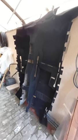

Am spălat și aspiratorul și l-am pus la uscat. După cum am spus am trecut la curățarea plasticelor (și față și verso)
apoi le-am sters și le-am pregătit pentru mâine lăsându-le să se usuce bine până mâine.

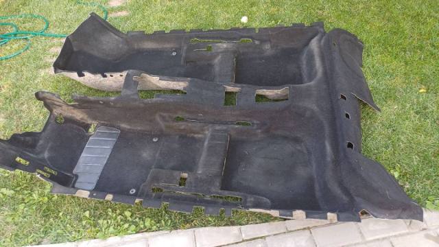

Apoi am curățat mocheta foarte bine și am spălat-o cu pompa cu presiune. Până mâine rămâne la uscat, deși ma îndoiesc ca nu va fi nevoie și mâine de soare.
Ultima forțare a fost să curățat caroseria. Mâine ii voi da și plafonul jos, voi degresa încă o data tot si începem operațiunea lipirea! 😁

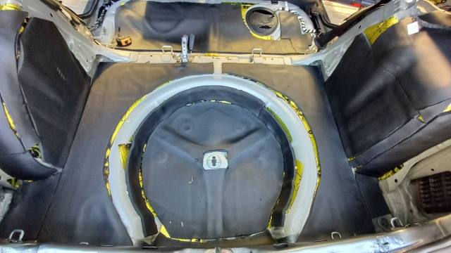

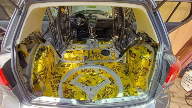

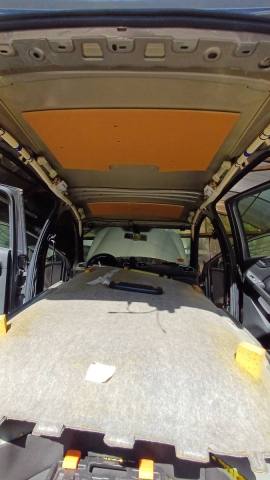

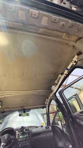

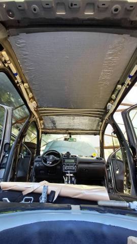

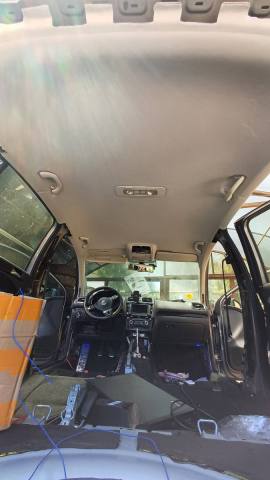

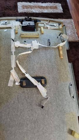

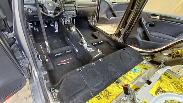

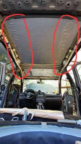

De Rusalii având liber, am scos plafonul.

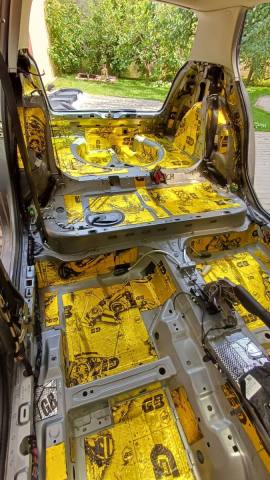

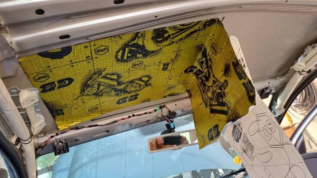

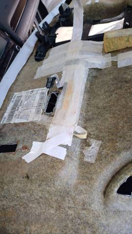

Cu această ocazie am vrut să împușc 2 iepuri: să repar/înlocuiesc cablajul și să antifonez tavanul. Am descoperit o bătaie de joc la cablaj, niște lipituri, improvizații, o mufă lipsă... cel care a retapițat plafonul și-a bătut joc :grrrrrr:, l-a făcut la fel de "bine" cum l-am făcut eu pe cel de Golf 5, iar în plus a stricat și instalația electrică.
Am mers la un centru de dezmembrări auto și am luat un cablaj sh, de pe o mașină cu volan pe dreapta. Două lucruri am descoperit referitor la cablaj: unul ar fi că diferă modul cum VW îndoaie cablajul la capete în funcție de poziția volanului și mi-a dat ceva bătaie de cap repoziționarea acestuia și al doilea lucru o să-l spun mai târziu.
După scoaterea celui vechi și poziționarea cablajului nou am lipit polimerul/buretele/spuma gros de 1 cm pe spatele plafonului.

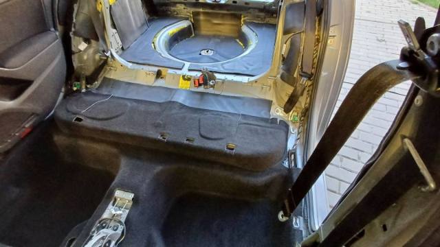

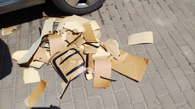

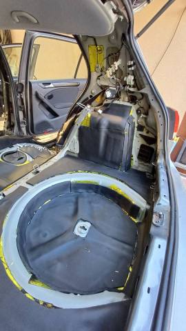

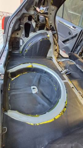

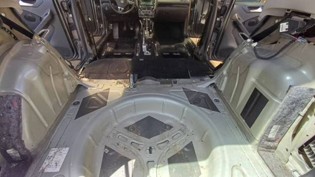

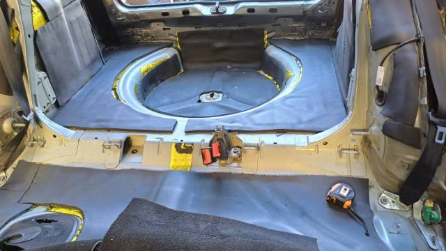

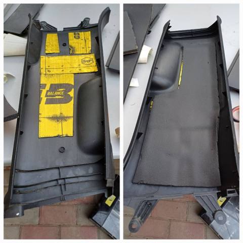

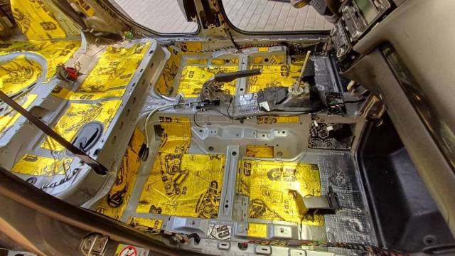

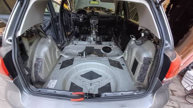

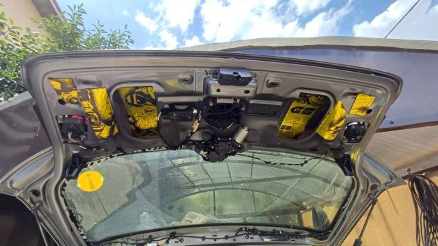

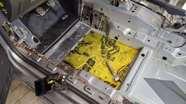

Apoi am iesit afară la scos cartonul/spuma ce vine din fabrică. Spre deosebire de Golf-ul 5, partea din spate a tavanului a flambat mai mult la dezlipit, de parca tabla e mai subțire sau poate e tăiată diferit, desi nu cred ca sunt diferențe majore între G6 și G5.

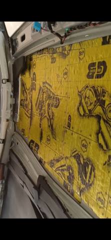

Am curățat foarte bine și am degresat tabla

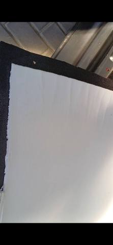

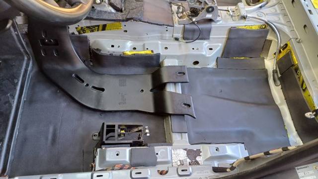

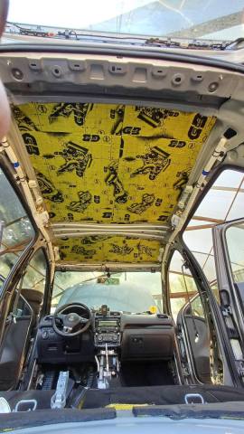

și am trecut la aplicarea primului strat de STP GB. Foliile am preferat să le pun cât mai întregi, pentru o rigidizare mai bună, chiar dacă dimensiunile sunt mari (75×47cm) și a fost destul de greu la dezlipit hârtia de pe spate și poziționat cu doar două mâini, :rolleyes:
 iar la final arăta cam așa
A urmat cel de-al doilea strat, din spuma 6mm cu foita de aluminiu

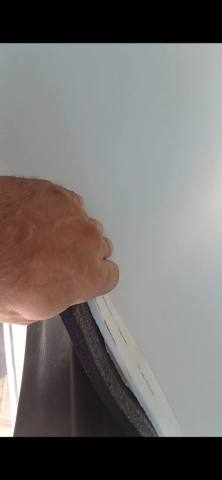

și cel de-al treilea cu polimerul/buretele/spuma de 1 cm. Și cu asta am încheiat ziua.

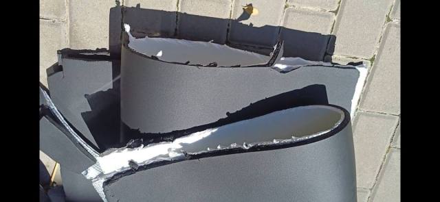

Din păcate a doua zi am găsit atârnat stratul al doilea având lipit stratul al treilea încă, ceea ce m-a dus cu gândul că, cei de la www.autocomenzi.ro de unde am cumpărat izolantul negru și cel cu foita de aluminiu, au păstrat în condiții improprii sau poate era foarte vechi materialul cu aluminiu. În plus, unele semne de întrebare mi le-am pus când am văzut că foita de aluminiu se desprindea în unele locuri
dar am sperat că adăugând și stratul trei va remedia și problema aceasta.
2mp de material cu aluminiu și 2mp de polimerul/buretele/spuma gros de 1 cm aruncate la gunoi, plus bani, muncă și timp pierdut... asta din cauza politicii de rahat a unor magazine, de a reduce pierderile vânzând chiar și materiale depreciate. :grrrrrr:
Modificat de grp

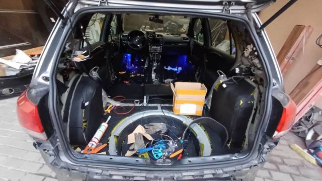

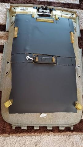

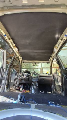

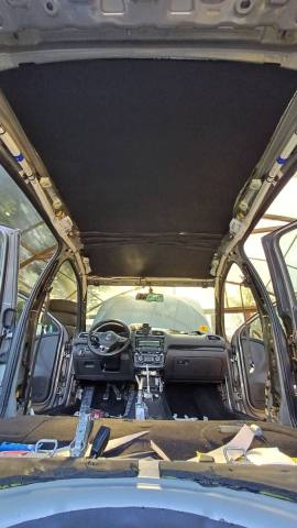

Weekendul care a trecut a fost dedicat trasului de fire, testare,  montare și finalizării parțiale a mașinii pentru că azi a intrat la vopsit.
Am inceput cu refacerea plafonului, unde am mers doar pe izolantul negru de 1cm. Nu am vrut să mai adaug inca un strat, sa nu risc să cadă și acesta (deși asta negru rămăsese lipit de cel argintiu) și astfel să mai stric din material.

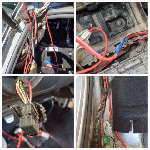

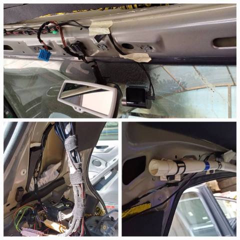

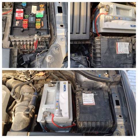

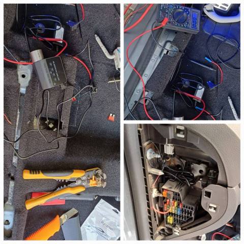

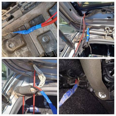

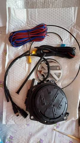

Am tras firele pentru camera de mers înapoi, pentru camerele de supraveghere a traficului (am optat pentru aceeași cameră pe care o am pe Tiguan, dar în plus am luat și cameră de filmat pentru spate), alimentarea de la panoul de siguranțe a camerelor, alimentare pentru un viitor subwoofer, un mic comutator (cum am și pe Tiguan) pentru remote-ul stației de aplicare, pentru proiectoare de ceață. Am profitat de cablul de alimentare pentru subwoofer și l-am folosit pentru a trage în habitaclu sau în compartimentul motor alte cabluri.
Măsurători pentru a afla alimentarea pe contact
Cablurile le-am tras frumos să nu rămână atârnate prin compartimentul motor
Camera de pe spate am tras-o tot prin burduf. Ar fi mers și direct din plafon sau stâlpul C, dar am zis ca... ce mai contează 15-20 minute 😀

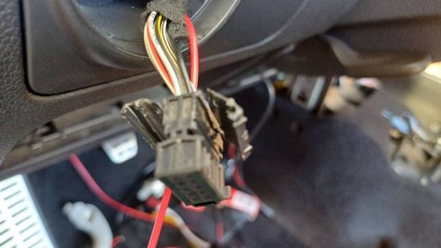

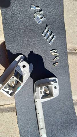

De asemenea am refăcut mufele de la luminile parasolarelor (am pus cabluri mai lungi, care s-au dovedit prea lungi când zm montat plafonul).
și bineînțeles le-am probat inainte de a mai scoste pentru s doua sau a treia oară șuruburile de la mânere sau parasolare.

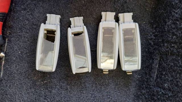

La demontare am reușit, din neatenție să crăp plasticul lămpilor, așa că le-am comandat din nou.
A ddouachestie observata cu parasolarele a gost că atunci când le-am inversat nu au mai funcționat, in sensul că lumina nu s-a mai aprins când deschideam oglinda. Mi s-a parut ciudat, dar am probat la ambele si nu au functionat...
O dată cu montarea plafonului a început să semene a mașină, din nou 😁
Dar am constat altă problemă, pe care am detaliat-o aici si anume, parasolarele nu mai reveneau la locul lor, la remontare. Cel puțin cel de la șofer face exact ca în clip, zici ca îl împinge un arc în jos. Idei de rezolvare?

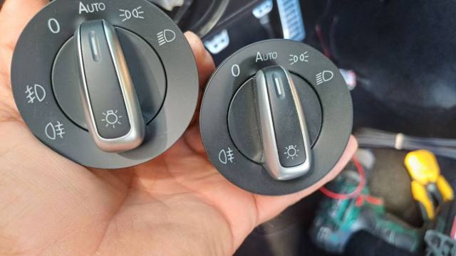

Apoi am inlocuit comutatorul de lumini

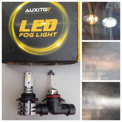

si am adăugat un papuc la firul instalației proiectoarelor de ceață, pe care l-am introdus in locul liber (parcă 5 era numărul). Cel mai mult m-am chinuit să deschis siguranțele mufei, aveți poza de mai jos, să nu vă chinuiți și voi. Se deschid de jos înspre sus și se aude de parcă se rup...
Am făcut proba la proiectoare după codare și nu s-au pornit... m-am uitat pe net, prin meniu de la vcds, poate nu am bifat ceva. După 10 minute, mă duc spre ce era evident și anume cablajul... îmi căzuse minusul ancorat provizoriu, 😁 l-am reconfirmat și totul a fost în regulă. Totodată am înlocuit becurile halogen cu led-uri, aceeași marcă folosită și la Tiguan. Nu am testat de eroare în bord, pentru că aveam prea multe de reconectat, dar o să revin în altă postare. De la becurile cu halogen s-a încălzit tare toată carcasa proiectorului, la led nu s-a întâmplat la fel, în schimb carcasa led-ului erai fierbinte.

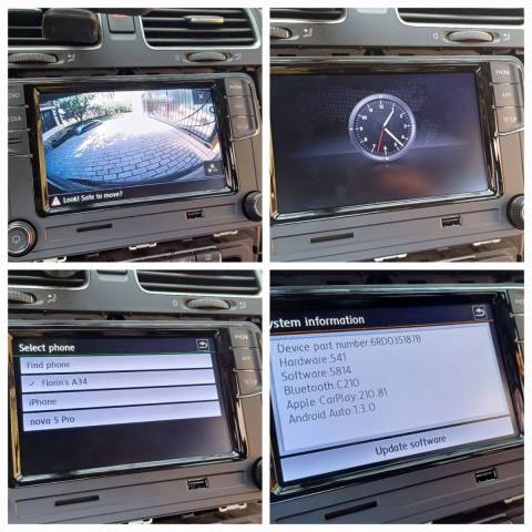

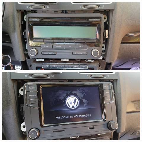

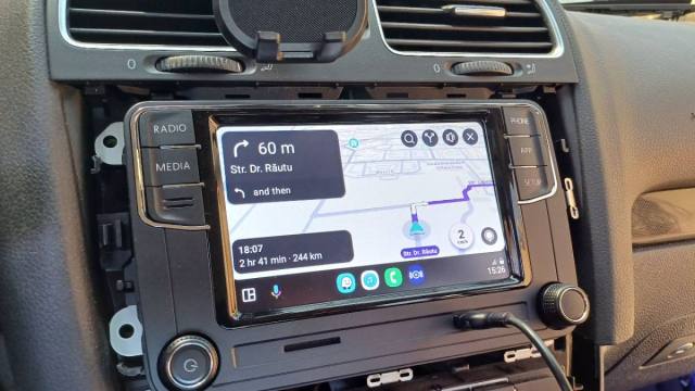

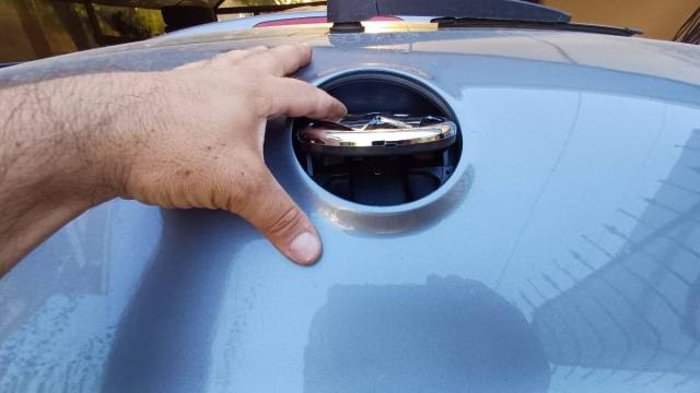

Apoi am schimbat unitatea media de la RCD310 fără Bluetooth la RCD360 PRO cu Bluetooth. A venit cu un cablu RCA pentru conectarea camerei AM (pe care îl primisem și la cameră) și un cablu adaptor la antena de la două intrări la o intrare. Bluetooth-ul se aude clar atât în mașină cât și la telefonul interlocutorului, muzica prin Bluetooth e ok, la fel și prin radio.
Camera pentru mers înapoi e destul de clară, culorile nu sunt foarte arse, se poate regla luminozitatea, contrastul și căldură culorii. Nu prea sunt obișnuit cu fisheye-ul, dar oferă un unghi larg de vizualizare.
Am testat și funcția android auto prin cablu, merge ok, cu un ușor lag, probabil și pe apple carplay e la fel.
Singur minus e că nu prinde nici un post de radio cu autosearch, trebuie căutate și memorate manual. În schimb după memorare, pe lângă frecvență, apare și numele postului.

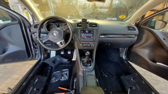

La un moment dat mașina arăta asa și mi se părea ca nu mai reușesc să o termin. Plus o luptă pierduta din tart cu căldura înăbușitoare și rolurile de țânțari! 🤣

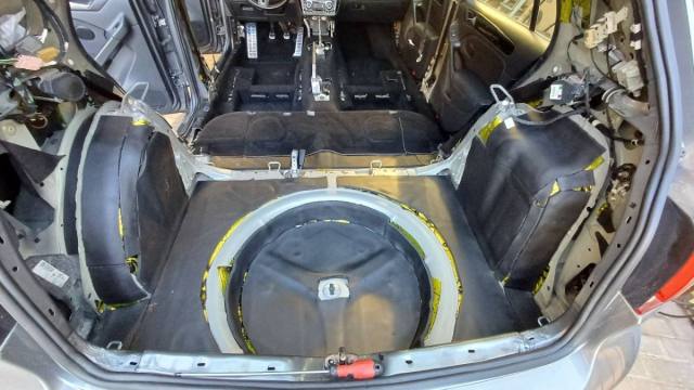

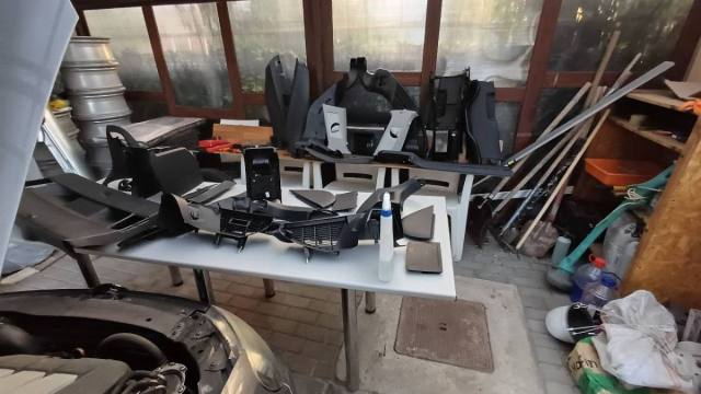

Am continuat cu remontarea cotierei și a tunelului median, unde am mai tras câteva înjurături la adresa proiectanților VW. Ca și ordine de remontare ar fi: conducta de aer, corpul cotierei, partea de jos a tunelului, partea de sus, capacele de consola unității media și la sfârșit capacul cotierei, partea din spate a cotierei și cele doua laterale ale tubelului median. Cel mai mult m-am chinuit la așezarea capacului cotierei, care are 3 cleme pe fiecare parte si care intra în corpul cotierei. După mai multe minute, 4-5 încercări (plus scos suruburi, etc) și înjurături am reușit să prind doar 5 din cele 6 și sincer, am renunțat să-l mai scot. Nu afectează scaunul șoferului așa că vă rămâne cum este. Am completat cu noul schimbător de viteze și în  sfârșit începea să arate din nou a mașină și nu a mașină dezmembrata. 😆

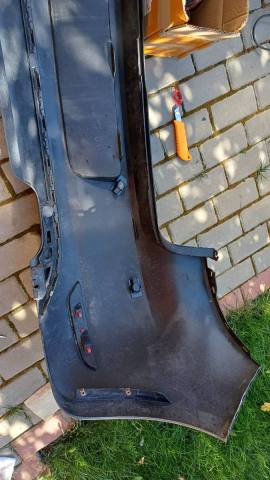

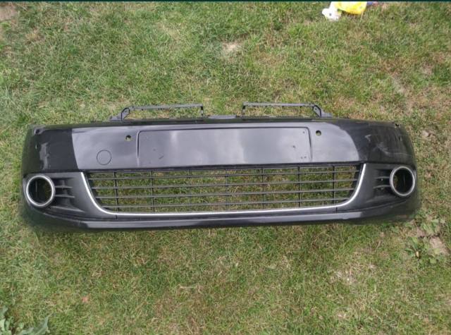

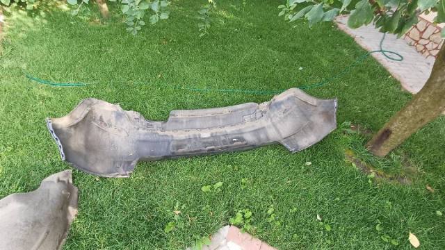

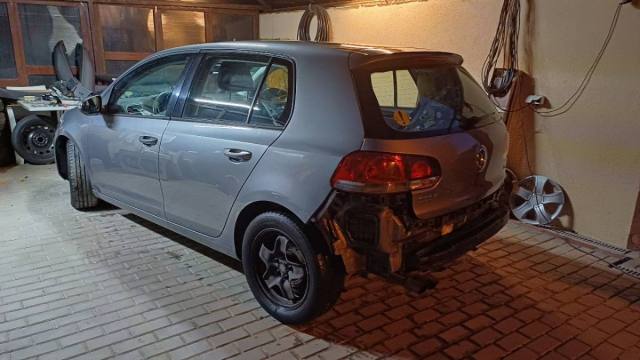

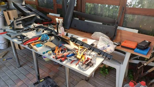

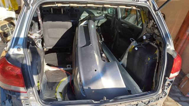

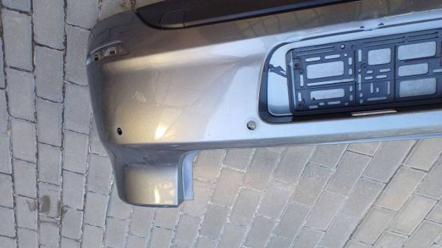

Am demontat bara spate, am spălat-o și cu ajutorul unei freze, am dat cele 4 găuri pentru senzorii de parcare,  bară din față vi e deja cu decupaje și cu suportii senzorilor montați. Apoi cu mini-dremelul și cu smirghel am continuat ajustarea gaurilor până la dimensiunea senzorilor. După acea am măsurat cei doi suporți de lângă numărul de înmatriculare și i-am decupat. Am degresat încă o dată și apoi am lipit suporții cu tot cu senzori, pentru a-i centra cât mai bine. La sfârșit, după 2 ore am scos senzorii și am lăsat bara la soare pentru a încălzi bine adezivul și am mai apăsat bine suportii pentru o lipire cât mai bună.

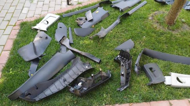

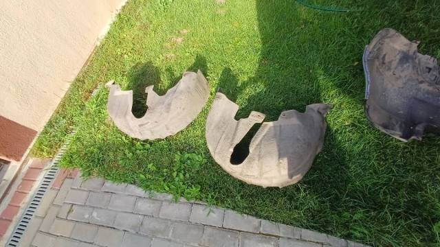

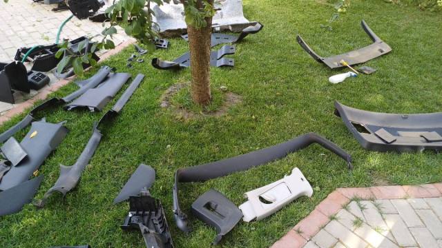

De asemenea am scos carenajele spate și le-am spălat cât de bine am reușit, de noroiul strâns de-a lungul timpului.
Apoi am montat stâlpul A și cel B, pentru a putea pune pragul de plastic de jos, mânerul de deschidere al capotei și evident, scaunul șoferului. La stâlpul B înainte de montare, am făcut o antifonare cu STP GB și cu buretele negru.
Am terminat ziua de duminică pe la 22.30, după ce am spălat ambele mașini, că nu era să spăl doar Golful, nu? 😁
Dimineața am băgat cele două bare și pragul in Golf
si am plecat sa predau masina la vopsitorie. În oglinda se vedea o mașină frumoasă :wub:

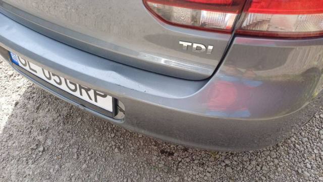

In principiu vor fi vopsite capotă, aripile spate, ambele bare și cel puțin o portiera. Rămâne de văzut starea aripilor față dacă și ele intra sau nu la revopsit. Vor rămâne nevopsite tavanul, hayonul și cred celelalte 3 portiere care nu au decât câteva puncte sărite sau zgârieturi cd par a ieși la polish, dar va conta părerea vopsitorului. Aștept sa se apuce de ea și îmi va da verdictul final.
Ajuns acasă am realizat că am curățat piesele din plastic, dar va trebui sa le mai curăț o dată, întrucât stând afară s-au prăfuit. Dupa ce le voi degresa, le voi adaugă antifonarea și apoi le voi băga în casa până revine mașina la mine.

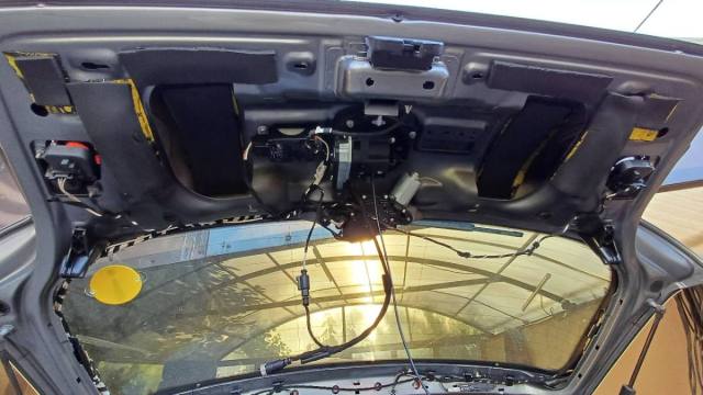

În încheierea prezentării vă "arăt" și cum sună după antifonare .
Am condensat câteva zile de muncă in cateva rânduri, sper să se vadă rezultatele la final.
Multă muncă, atenție și pe alocuri înjurături la adresa proiectanților de la VW. :banghead: Un sfat: când mergeți la cei care fac retrofituri nu vă mai mirați când vă spun cât este manopera și apreciați munca depusă!

la parasolare vezi poate ai rotit tija cand le aveai scoase, poate are o pozitile la 90/ 180 grade unde le trage si de aia ti le trage in jos.
sper sa fi intele ce ai scris si tu, ce am scris eu.
