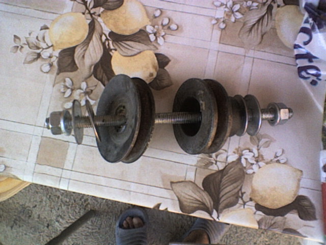

Am schimbat si eu ieri bucsele pe fata (cele mari) iar cele mici surprinzator aratau chiar mai bine decat cele noi. Pt inserarea in consola am folosit o presa artizanala construita cu un buget foarte redus (atasez poza) alcatuita dintr-un filet lung de cca 20 cm, 2 piulite, 6 seibi(2 dimensiuni) si 2 fulii ( una cumparata din obor iar una de alternator de Dacia 1310 ) am luat bucsa pentru a gasi fulii pe masura. bucsele au intrat usor, ajutate de putina vaselina cu care am uns exteriorul bucsei. App am ales varianta "pe masina" adica nu a fost necesara demontarea consolei si nici efectuarea geometriei dupa incheierea operatiei.
Drept concluzie masina se comporta mult mai bine si nu mai exista trosnete scartaieturi si alte cele.

La astea de cupra ti-as recomanda sa dai jos consolele si sa mergi cu ele la o presa. Ideea este ca intra destul de greu pe consola si pe urma varfurile bratelor vor intra si ele foarte greu. Te vei chinui tare daca faci operatiunea direct pe masina.
Un sfat: daca vrei sa ungi sa intre mai bine varfurile bratelor, unge cu vaselina siliconica, nu dinaia clasica din petrol.

azi am schimbat si eu bucsele, am pus masina pe un canal si am lucrat comod exact ca sub un elevator. intradevar nu cred ca sunt sanse de bagat aceste bucse si apoi bratul direct pe masina fara sa dai consolele jos. in loc de silicon am folosit sampon auto pe care-l aveam la indemana. pentru a le baga in console am folosit menghina la care am pus si o teava pentru a face parghia mai puternica, intra foarte greu ultima jumatate a bucsei. mai trebuie tinut cont si de pozitionarea hexagonului din bucsa fata de consola iar la montaj si de brat fata de consola pentru ca in momentul in care masina se lasa pe roti, bucsa nu trebuie sa fie torsionata sus - jos deoarece se uzeaza prematur. timp de lucru=4ore.
