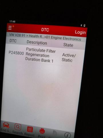

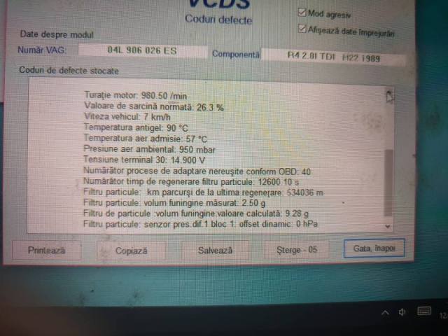

Buna ziua,
Am un VW Passat din 2016, 150 CP, 155000 de km. De cca. 1 an am inceput sa am probleme cu filtrul de particule (evident din vina mea circuland in marea majoritate a timpului in oras si foarte putin in afara). I-am facut si o curatare a filtrului de particule(unde mi s-a spus ca era ok filtrul) , a fost dusa la mai multi mecanici pentru a depista problema acestuia ( o data la aproximativ 300 de km isi cere regenerare in conditiile in care am inceput sa merg si in afara orasului). Am fost si la VW Ploiesti si Brasov , iar cei din Ploiesti mi-au facut o regenerare fortata spunandu-mi ca filtrul este ok si doar trebuie sa o scot si in afara orasului o data pe saptamana pentru a se regenera cum treuie filtrul. Cei din Brasov in schimb mi-au scris cu pixul pe o foaie ca trebuie schimbat filtrul si ma costa 15000 de lei.
Pe langa aceste reprezentante am fost si la alti mecanici si mi-au facut anumite teste unde ei cred ca de fapt filtrul nefiind colmatat , ar fi o problema la un senzor. EGR este ok, injectoarele ok.
Va las mai jos si testele de la mecanicii unde am fost cat si hartia de la VW Brasov. Totusi nu mi s-a parut normal sa ma duc in doua reprezentante VW si sa nu mi se dea o diagnoza completa a masinii sau macar tiparita la PC. Acum am in bord eroare start stop si filtru particule. De asemenea, masina nici nu mai accelereaza cum trebuie. Am facut si un drum mergand cu ea turata, Brasov-Ploiesti si tot nu s-au stins martorii din bord.

De ce nu specificați ce cod de motor aveți? Dacă aveți CRLB, se schimbă treaba și la km făcuți în oraș și la metoda de curățare a filtrului.
Trecerea de la un mecanic la altul nu rezolvă problema, mai ales când unul îl curată, altul face regenerare forțată, altul cine știe ce adaptări.
Dacă tot aveți timp, cumpărați un modul bluetooth, aplicația VAG DPF și urmăriți valorile.
Aplicația asta vă indică:
- presiunea diferențială după regenerare. Ar trebui să fie 4,5 sau 6 hPa. Poate urca la 10 hPa când filtrul este încărcat jumătate și mai sus când se apropie de 24g de cenușă.
- temperatura la intrarea și ieșirea din DPF. Foarte importantă! Sunt  mașini care nu pot urca temperatura la peste 300 grade C în mers (regenerare activă) sau la peste 600 grade C în timpul regenerării și atunci nu-și poate face regenerare, se oprește regenerarea cu filtrul încărcat și după un timp intră în eroare.
- km de la ultima regenerare. La un drum exterior ar trebui să fie peste 400km.
- SMC și SMM. Dacă SootMass Measured crește mai repede decât Calculated înseamnă că e o problemă.
- la câte grame începe să își facă regenerarea și dacă urcă constant spre 23-24 de grame. Dacă sare brusc de la 16g la 24g, nu e OK.
- Cât de încărcat este filtrul (Oil Ash Residue). Valoarea asta poate fi resetată, deci se ia în considerare doar dacă nu a fost resetată. Este o valoarea dată de calculator. Este motivul pentru care o mașină cu 80g de cenușă poate funcționa corect, iar alta cu 50g de cenușă să nu funcționeze corect.
- dacă EGR-ul e blocat. Ar trebui să vezi că se închide/deschide în funcție de cerințele motorului.
Nu e garantat, dar sunt șanse să vă dați seama dacă filtrul e de vină sau problema e din altă parte (injectoare, senzori cu probleme, EGR etc).
