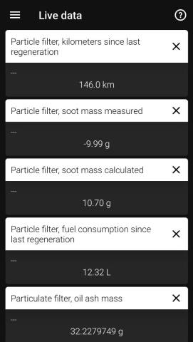

Am fost și am măsurat acum, cu OBDeleven, după așa-zisa regenerare de dimineață.
Rezultatele sunt cele de mai jos.
Ce părere aveți?
Eu încă nu am învățat despre aceste valori.
La ce să fiu atent pe viitor?
Modificat de laurstef

Dimineata nu a regenerat, sau o fi inceput dar nu s-a terminat, de aia ai si 146km de la ultima regenerare terminata.
As presupune ca regenereaza cam pe la 130-140km, cam asta ar fi intervalul in care masina umple DPF pana sa inceapa urmatoarea regenerare. Ar fi bine daca azi ai putea sa o plimbi pe undeva 20-30km sa apuce sa se regenereze in conditii cat mai ok, nu trafic bara la bara.
Asa e cu diesel in oras, e mai greu :)
@laurstef cum spune acidone: nu a regenerat/terminat regenerarea dimineata (doar eventual daca ai facut deja 146km de dimineata pana acum). Mi se pare putin ciudata diferenta mare dintre SMM si SMC; ar trebui sa fie 4-6g diferenta intre ele. Monitorizeaza putin, dar poate fi diferenta asta din cauza ca ai intrerupt regenerarea de dimineata.
In oras daca scoti 100-150km intre regenerari este ok! Pentru oras ti-ar trebui o benzinara, eventual si aspirata 😉

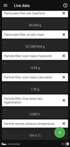

Oricum am urmat sfatul vostru și am luat-o la o plimbare turată (conform recomandărilor) până la al doilea sens giratoriu din localitatea 1 Decembrie. Am avut tot timpul conectat OBD-ul și am putut urmări, pe cât posibil, în direct datele furnizate. Am observat că nici nu a fost nevoie de prea mult timp (adică de le la ieșirea din Jilava totul era ok) semn că și „regenerarea” din curte a avut un mic efect.
Iar rezultatele, după ce am ajuns în fața casei, sunt acestea de mai jos:
Cu scuzele de rigoare, nu am prins și kilometri parcurși de la ultima regenerare. Dar vi-i comunic eu: vreo 25.
Acum...să văd la câți km și-o va face pe următoarea, cu atât mai mult cu cât urmează să plec în CO. :P
