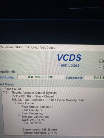

Am si eu problema din imagine.
Am schimbat clapeta dar am o noua eroare.
Cu VCDS nu am reusit sa fac adaptarea.
Ma puteti ajuta cu un sfat ?

Piesa noua sau SH ?
Banuiesc SH. De aici si eroarea. Pune noua...
Am gasit din pacate si noi cu probleme. Cablajul a fost verificat? Cu cea veche ce eroare aveai?
3 hours ago, V.M. said:
Piesa noua Pierburg 703703670
Verificati cablaj pana in ecu motor

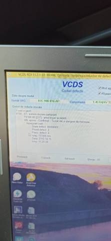

On 13.07.2022 at 22:54, tatae_8700 a scris:
Buna seara!
Am si eu eroarea asta si chech-ul aprins.
L-am stins de câteva ori dar reapare la cateva zile. La pornire, dupa cateva ore de stationare, se tureaza si se balbaie parca ar merge in 3...dupa care isi revine si merge foarte bine...dar chech-ul se aprinde cand masina este calda si funcționeazăIMG-20220711-WA0001.thumb.jpg.46aa144c681b152e90a052ef391c5824.jpg bine.
1.4 tsi caxc.
Ce ar trebui sa verific?
Mulțumesc!
Buna ziua, acelasi cod imi apare si mie: P2188 - System too rich at Idle bank 1 la un VW Passat B7 1.4 TSI. La ralanti motorul merge perfect, in treapta a 2 a si a 3 a se simte o mica intrerupere in mers. Ce imi recomandati ?
23 minute în urmă, F l o r i n a scris:
Sterge si vezi daca mai apare.... daca da, vb atunci.
@Catalin825, din pacate, asa este
Unde as putea merge pentru o interpretare exacta a acestui cod de eroare ? La ce reprezentanta sau service autorizat ?
Catalin, nu tine de autorizat sau reprezentanta. Eu am service autorizat, dar nu asta e ideea. Trebuie masina pt a lua pas cu pas, fiecare dintre verificarile de mai sus. Deci, oricine este priceput si are cunostinte, te poate ajuta.
