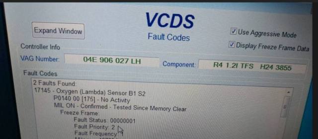

Ma tot chinuie o eroare de Sonda Lambda...
am schimbat sonda lambda, totul a mers bine 1 zie dupa care au revenit erorile aceleasi 17145 - P014000(175) no activity si  17138 - P014100(039) - malfunction
ca si cum nu am schimat nimic.

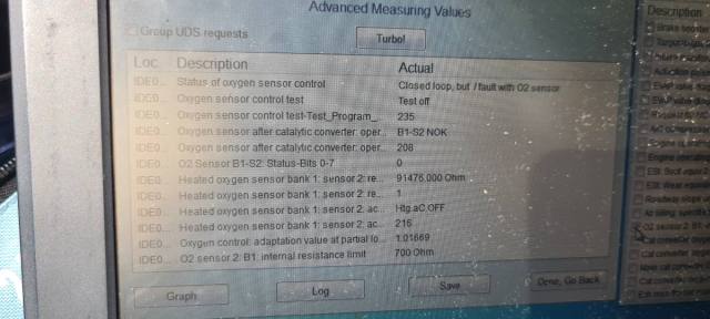

am mai facut cateva prt screenuri din measuring blocks
la acest moment nu stiu unde sa caut buba
are siguranta in tablou?cod motor CJZ 1.2 tsi / 66kw
Asta ptr ca nimeni nu verifica firele sondelor. E mai simplu de schimbat sonda...nu? Asadar...schimbam sonda,eroarea ramane si apoi gasim un fir rupt,un pin oxidat...
Deci,testeaza cablajele cu un ohmetru. Ia vezi...sunt ok? Pinii sunt in regula?
Asta e moda, schimbam piese ca pt service e mai simplu (piesa +manopera).
Ce sa crezi e schimbata a doua oara, prima data in garantie cand a mers 1 sapt fara eroare apoi a reaparut iar acum pe bani si tot degeaba, am zis ca merg la reprezentanta si stiu oamenii ce fac.
In esenta sunt dezamagit de reprezentante....pe langa preturi piese/manopra , implicare 0.
In alta ordine de idei, ar trebui sa verific si vreo siguranta sau traseul de la sonda la Ecu ?

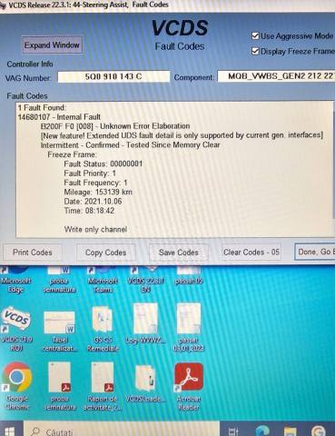

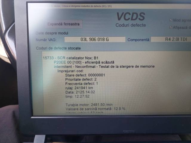

Va salut. As avea nevoie de sfaturile voastre. De unde sa incep?1103728505_WhatsAppImage2023-07-03at10_33.24(1).thumb.jpeg.1bfcca311420af81a967ab002fc71304.jpeg817962532_WhatsAppImage2023-07-03at10_33_25.thumb.jpeg.df76234792ac28aa00010e05b6523f18.jpeg873925371_WhatsAppImage2023-07-03at10_33_24.thumb.jpeg.5515ce7978e8ee0fbc6dee667ae3e03e.jpeg591222171_WhatsAppImage2023-07-03at10_33.24(2).thumb.jpeg.fb5339819d2dec0da2821225c4b0947e.jpeg
