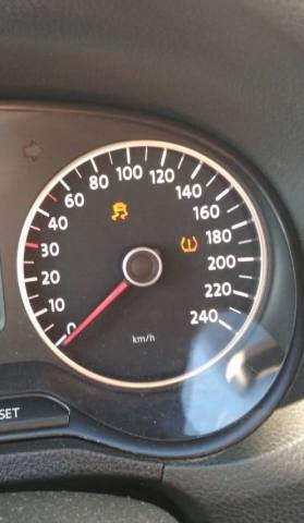

Salut! Suntem noi posesori de polo 2013, 1.2 tsi CBZC si se aprind uneori martorii din foto. La repornirea motorului, se sting, dar...dupa 1 zi, 2,3, se aprind iar. Atasez si o scanare cu vcds. Anticipat multumesc pentru ajutor!Log-BR38NOR-WVWZZZ6RZDY022376-151581.txt

Verifica clapeta acceleratie, eventual efectuati o curatare. De la eroare de pe motor,  se aprind acei martori

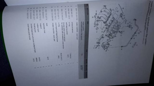

Revin cu rezolvarea legata de eroarea:
17549 - Verificare încrucișată pentru calculul sarcinii
            P1141 - 007 - Valoare neplauzibilă - Intermitent
Dupa ce am schimbat bujiile si fisa nr.3 degeaba, am facut ce zice ross tech legat de eroare (pierdere vacuum / aer fals) si anume am dat serios cu spray de frane la toate imbinarile galeriei de admisie si surpriza. Tragea aer pe la toti cei 4 cilindri mai precis pe linga inelele de etansare a galeriei de admisie pe chiulasa. Constatare proprie: cand mi-au montat meseriasii gpl, au demontat galeria si la montaj ori le-au strans prea tare ori le-au ciupit. Increderea mea in mecanici (daca nu stai langa ei) tinde spre 0. Dupa 6 luni de cautari rezolvarea a constat in inlocuirea a 4 oringuri (pozitia 6 pe schema). Pret 50 lei si mana de lucru 0lei. In plus am gasit si un suport de cauciuc (pozitia 12 pe schema)  din spatele galeriei de admisie lipsa (din cauza caruia se misca galeria rau de tot)- asta m-a costat 70 pe original - adus din Germania.
