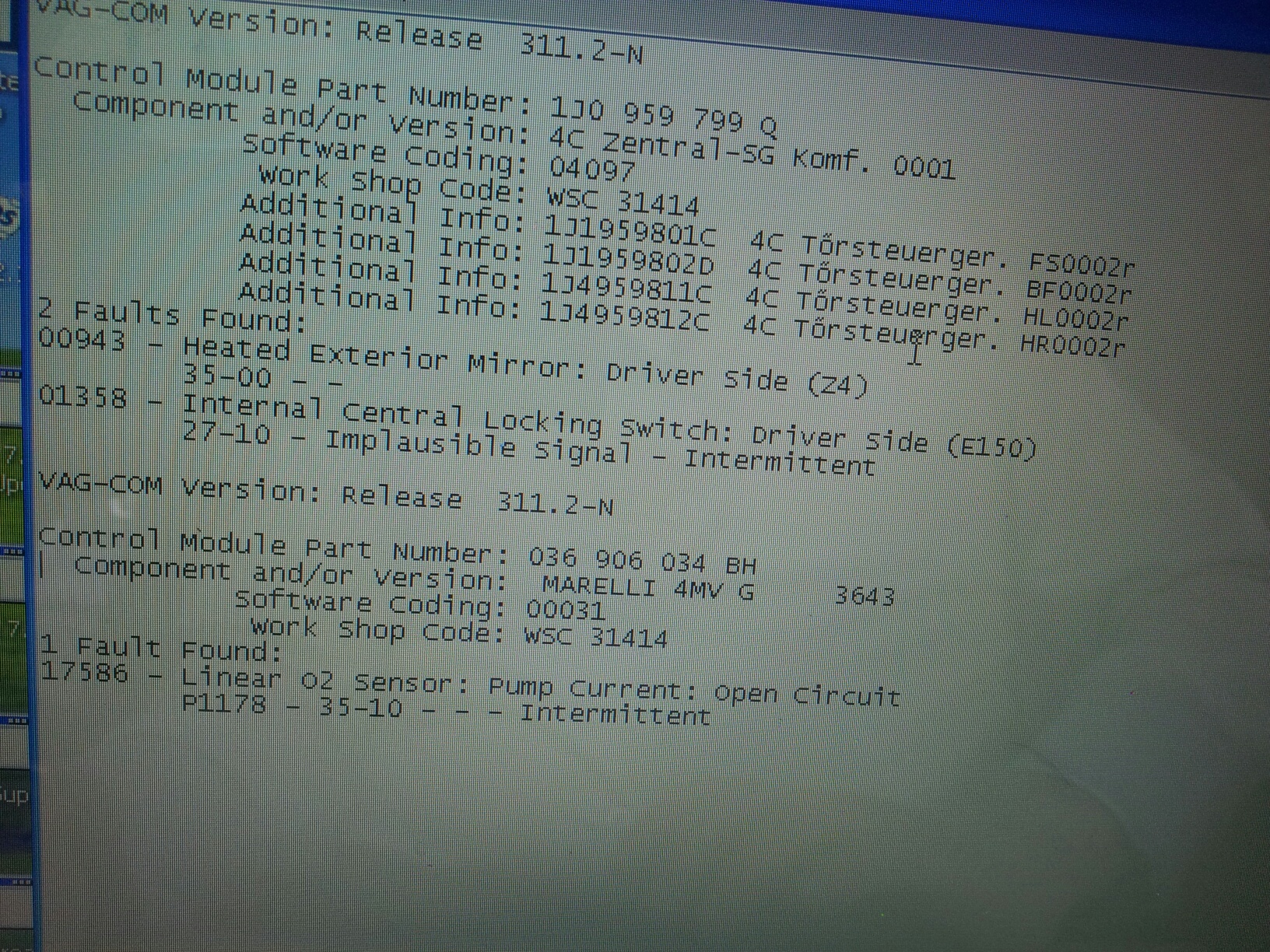

Din ce am mai citit pe aici înțeleg ca eroarea din poza este de la prima sonda lambda. ( toate s-au rezolvat mai puțin cu sonda..care se stinge..iar apare )
gctinvalentin
iti trebuie prima sonda lambda sa dus rezistenta de incalzire....rezolvare inlocuire sonda lambda1
Mulțumesc. .restul s-au rezolvat
