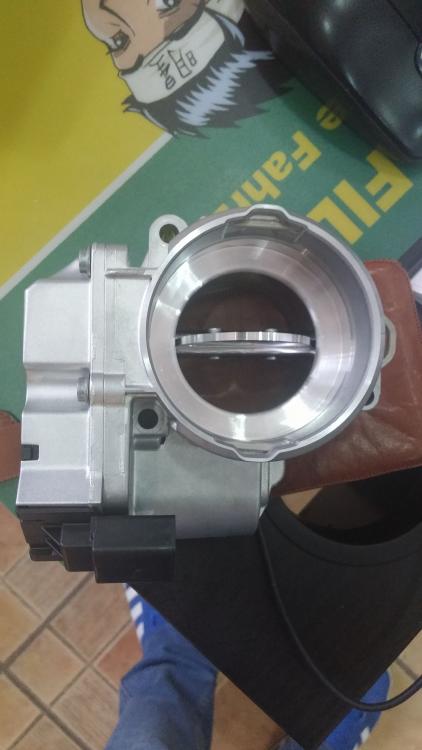

Salut baieti, se pare ca mi-a cedat clapeta de admisie aer (nu se mai inchide si scutura la oprirea motorului) ma puteti ajuta cu un cod? Scrie VDO pe ea dar vad ca sunt vreo 4 modele sugerate (Coduri OE VW: 03G128063A, 03G128063G, 03G128063M, 03G128063Q) si nu stiu exact care ar fi pentru motorul meu BLS cu dpf. Am gasit pe net ceva care se pare ca s-ar potrivi dar dupa codul de producator de la Siemens si anume: A2C59511699. Multumesc anticipat
@Chaingun9, 03G 128 063 A , 03G 128 063 G , 03G 128 063 M , 03G 128 063 Q = VDO A2C59511699

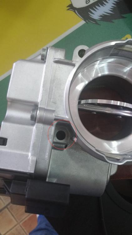

Salut colegi, revin cu un mic detaliu care ar putea sa salveze pe cineva de patania mea, se pare ca exista o diferenta intre clapetele astea de admisie (cei din service ii spuneau de aceleratie) si anume numarul de pini unde intra mufa v157. Am facut comanda de piesa de pe site-ul epiesa.ro,dupa care am fost sunat si cei de acolo mi-au confirmat ca piesa se potriveste cu VIN-ul masinii. Am primit-o prin curier apoi am fost cu ea la un service autorizat din Bucuresti. Au pus-o baietii dar cand sa ii puna mufa au descoperit ca numarul de pini difera, mufa mea era de 5 pini, iar cea de pe clapeta avea doar 4 pini. Bun , dau telefon la baietii astia de la "epiesa" le zic povestea, ei ma invita sa vin sa aduc clapeta si sa imi iau banii inapoi.Ma invoiesc de la serviciu si ma duc la ei , le dau clapeta, iar dupa o asa-zisa inspectie imi spun ca nu pot sa imi dea banii pe motiv ca a fost montata(are urma de surub - vezi poza). Incerc sa le explic ca nu e vina mea, nu sunt mecanic, ei mi-au confirmat ca piesa e ok pt masina mea etc, clapeta e impecabila etc.. nimic. Sunt convins ca daca le duceam piesa direct dupa ce o luam de la curier in cutie , invocau ei alt motiv pentru care nu pot sa faca retur. Pe scurt am ramas si cu banii luati, si cu o clapeta pe care nu o pot folosi, atentie mare la genul asta de "comercianti". Daca o sa mai fie colegi in cautarea codului clapetei, verificati si numarul de pini, la motorul meu BLS codul OEM de pe piesa(5 pini) e 03G128063A. Baietii de la service mi-au spus ca varianta cu "A" nu se mai fabrica si acum ar fi "G" la sfarsit(03G128063G).

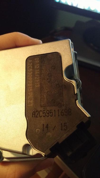

Da-mi codul de pe clapeta cumparata.

Acum am vazut ca difera ultima cifra(A2C59511698).. mi-au trimis altceva idiotii?
A2C59511698 =
03G 128 061 A
03G 128 063 C
03G 128 063 J
03G 128 063
Number of Poles: 4
Au gresit poponarii aia prosti,cu ocazia asta ti-au dat si putina ...pt ca ti-au trimis un produs care este gresit identificat si are si un pret mult mai mare decat produsul care iti trebuie tine.
Ia o foaie de smirghel de 400 si freaca putin locasul unde a venit surubul prins,nu o sa se mai cunoasca.
Du-te cu tupeu peste ei si spune sa iti schimbe piesa pt ca este greseala lor 90%.
Verifica pe factura sa fie identic codul cu cel de pe ambalajul piesei (e totusi posibil ca cineva cu ochii incrucisati sa greseasca cand a citit ultima initiala de pe cutia piesei si posibil a incurcat 8 cu 9).

Mersi Gabi, pe factura si cutie era codul corect(A2C59511699), deci probabil a fost piesa resigilata altfel nu pot sa imi explic cum a ajuns o alta piesa in cutie. Am fost la ei si le-am zis ca e gresela lor, ca mi-au trimis altceva, cutia nu era sigilata etc. Cand au vazut ca nu prea au incotro mi-au dat banii dupa vreo juma de ora de stat pe acolo cat au facut ei "verificari". Banii i-au luat repede, de dat inapoi cu tot cu greseala lor, greu de tot. Pentru retururi/garantii as sfatui pe oricine sa ocoleasca magazinul asta. Multumesc inca o data, daca nu imi spuneai sa verific codul probabil nu observam diferenta.
