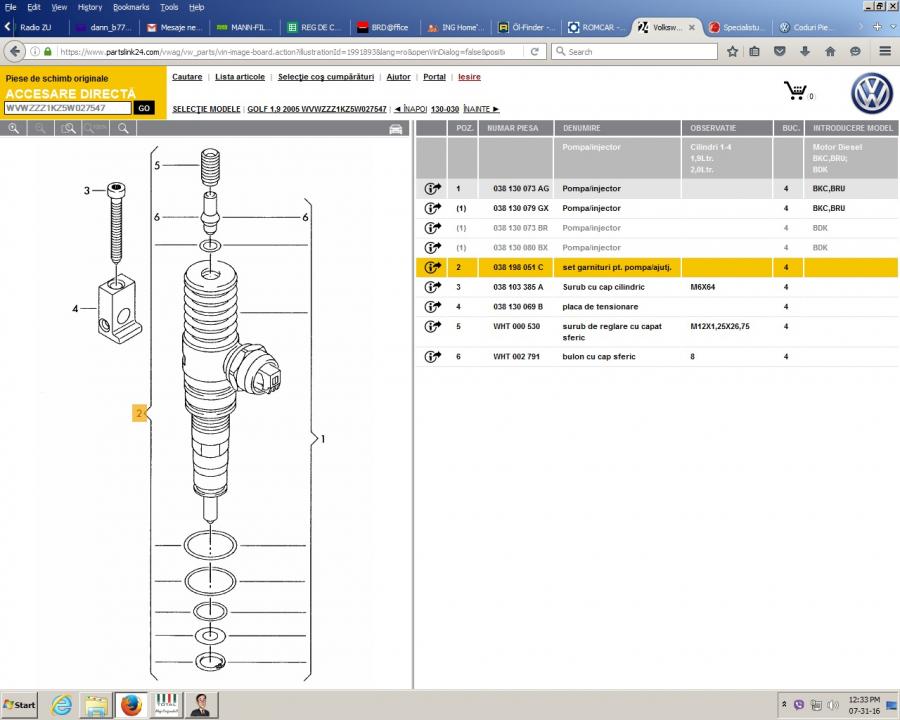

Un cod pentru simeringuri injector plus surub injector si culbutori va rog. wvwzzz1kz5w027547

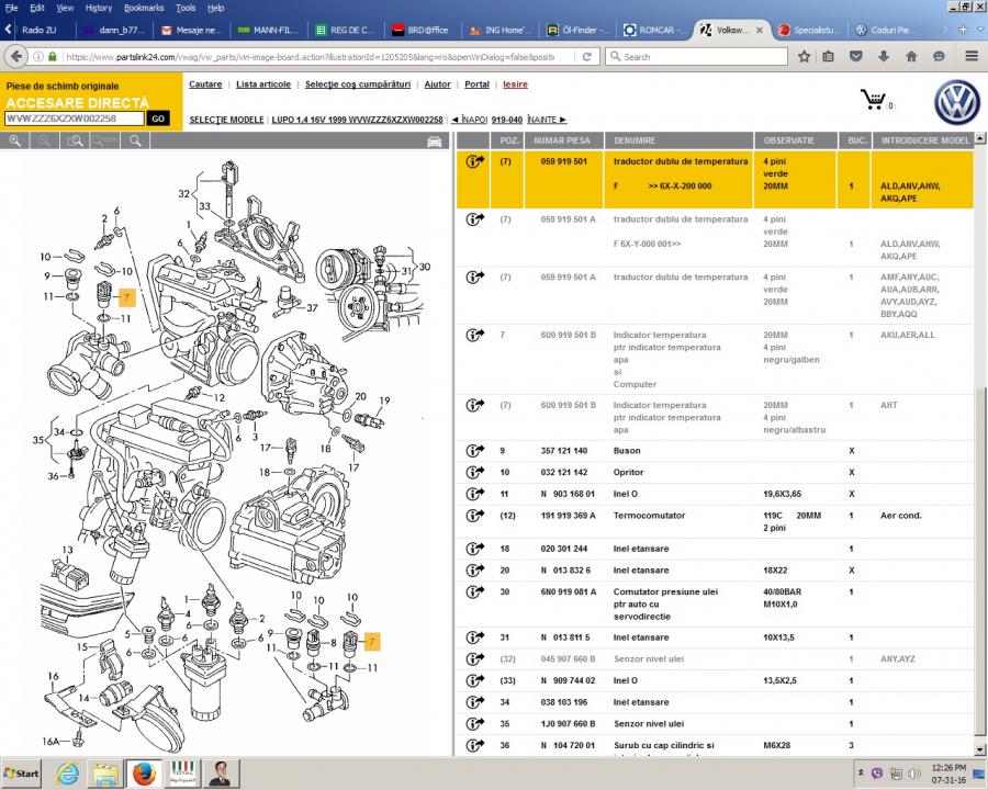

Salutare. Pentru un Lupo din 1999, motor 1.4 AKQ, VIN WVWZZZ6XZXW002258 ma poate ajuta cineva cu un cod pentru senzor temperatura apa (cel din carcasa termostatului). Multumesc!

  On 11.07.2016 at 8:11, Ghost_rider a scris:
Expand
Nr.7 din poza atasata, codul e in dr. sus, bolduit
Iti recomand(din experienta) achizitia unui senzor original,dar atentie pe OE nu vine siguranta(opritor) de prindere(fig.10) Ori ai grija cu sfintenie de cea veche, ori iti cumperi una aparte(costa maxim 4 lei)

  On 10.07.2016 at 20:27, siralex a scris:
Expand
Daca te referi la setul de garnituri(oring-uri), caci simeringuri nu prea exista acolo,el are codul  038 198 051 C (fig2 din atasament)
Surubul de prindere al injectorului are codul 038 103 385 A (fig.3) si recomand cu sfintenie inlocuirea lor ori de cate ori se umbla la injectoare.
*nu m-ma prins daca iti trebuie surubul de la culbutor care are codul WHT 000 530 sau culbutorul cu codul 038 109 527 AF.Atentie,asta din urma vine numai cu ax cu tot
