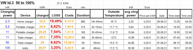

fusese un test pe YT in care erau si statii de pe ali, si imi aduc aminte ca rezultatele nu erau cele mai bune..cred ca stie @kolfleading mai multe..
citisem undeva fix invers, ca cele mai mari pierderi sunt la incarcarile rapide. stiu ca si @kolfleading postase ceva asemenator.
Cel mai probabil conteaza si temperatura bateriei la incarcarea rapida
Are sens descoperirea din video:
  1. sunt unele pierderi de incarcare constante, care se acumuleaza la timpi mai mari de incarcare (gen 100w x 1h = 100wh, 100w x 5h= 500wh)
  2. la incarcarea la curent alternativ (acasa sau la incarcatoarele Type 2) masina trebuie sa converteasca in curent continuu, care are niste pierderi (sa zicem pana in 10%);
    nu stiu daca se platesc aceste pierderi la incarcatoarele rapide, dar as banui ca nu
Pe langa pierderile constante (BMS-ul si convertorul DC/DC 12V sunt active pe durata incarcarii si consuma vreo 100 W), mai este una: incarcatorul AC/DC integrat in masina are si el un randament de conversie din AC in DC. In general acest randament este mai slab cand este in sarcina partiala, mai mica decat cea nominala (11 kW). Asa se explica randamentul total foarte slab pentru incarcarea AC la 10A (2.3 kW).
La incarcare rapida (DC), eu cred ca se masoara si se afiseaza si se plateste doar energia DC incarcata in baterie, dar tariful pe kWh este ales asa incat operatorul statiei sa-si acopere si pierderile acestea. Randamentul este intre 70% - 95%, in functie de sarcina.
Randamentul incarcarii in DC in ce priveste masina este bunicel daca bateria este intre 20 si 30 C.
Daca bateria e rece, are rezistenta mare.
Daca bateria e calda, porneste racirea activa (cu compresorul frigorific) si consuma si aia energie...
