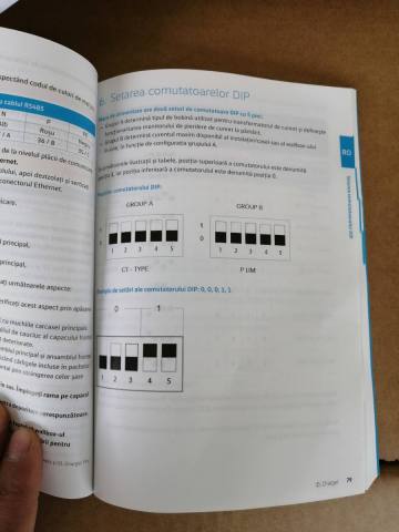

salut. am primit stația ID Charger și as avea 2 nelămuriri:
- cu ce viteza va incarca dacă am curent monofazat, am tras cablu 3*4 până la locul unde va fi montata statia
- cum se setează conectorii din poză, trebuie sa modific eu?IMG_20210514_101722.thumb.jpg.f8b2cfe6753ccfad144a7bae3ebf900c.jpg
Legat de viteza de incarcare a statiei in monofazat. Depinde de siguranta circuitulu ipe care pui statia. Daca pui de 16A incarca cu max 3,6 kWh, daca pui de 32A incarca cu 7,2 kWh, samd.
Degeaba pui tu siguranta de 32A, taca in BMPM tu ai sig de 20 sau de 25A saunu ai decat 5KW putere instalata conform ATR.
da, am înțeles oricum. am de 25A la intrarea in casă, deci pot cere un ATR cu putere mai mare ?
