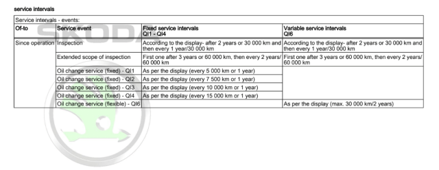

@Cristi_V cred ca e destul de clar de inteles din tabelul de mai jos diferentele intre inspectie/revizie - oil change, si faptul ca sunt operatiuni separate.

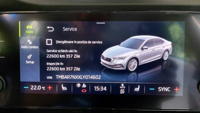

LE:
Iata meniul din bord. Dupa cum se vede, ambele sunt peste 22600 km (am parcurs 7400 km de la precedenta) sau peste 357 zile (precedenta a fost in aprilie 2022).
Exact ce spune toata lumea, sunt doua chestii diferite, care se pot suprapune. Cand ajung la Superb, iti arat sa vezi ca la mine s-au decalat si sunt in continuare pe interval flexibil.
(altfel nu ar fi avut nicio logica sa ai doua denumiri pe display, cu doua intervale)
Imi pare rau ca nu citesti cu atentie dar te grabesti sa comentezi. Inspectia de service sau revizia e totuna. Schimbul de ulei este altceva (am si explicat mai sus).
Acum im iau la revedere de la acest subiect pentru ca oricum nu prea ma intereseaza daca unii se duc separat la o inspectie anuala sa nu piarda garantia. Daca asa li s-a zis asa sa faca sau au citit ei prin cine stie ce manuale altele decat cele primite cu masina.
Frate, toti iti spun una, tu o tii pe a ta:
Revizia - schimb ulei, filtre ( nu se aplica termenul"revision" din engleza, ci cel de Oil change)
Inspectia service - verifica a nspe mii de puncte pe un checklist. Poate coincide si cu schimbul de ulei.
Pentru garantie, trebuie sa mergi dupa cum iti cere masina ( nu la 2 ani sau 30.000, asta se numeste interval maxim). Cand te anunta masina, tre sa mergi

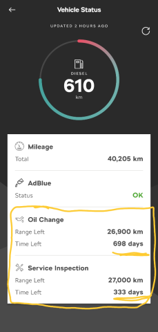

La mine apare așa momentan. Kilometrajul este într-adevăr aproape la fel, în schimb zilele sunt diferite.
Eu oricum nu ajung acolo, fac câte o revizie (schimb ulei și filtre) pe la 15k km, piticul meu de pe creier legat de exploatarea în condițiile de la noi din țară.

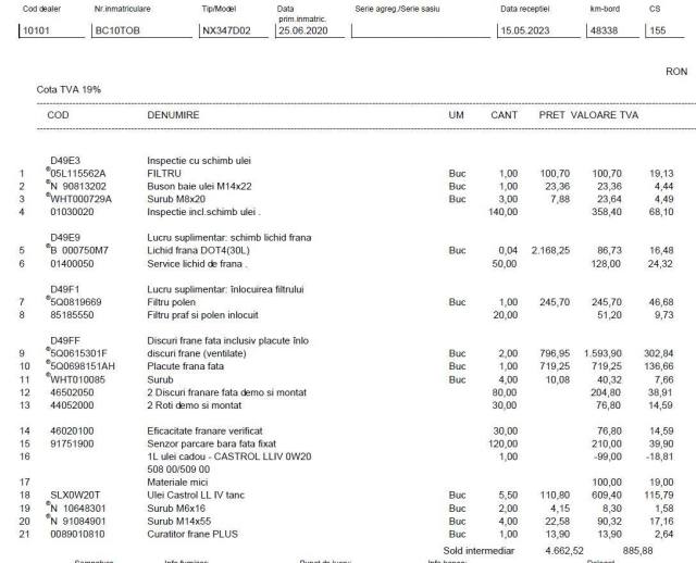

A 2-a revizie la PBN... daca aveti de schimbat discuri/placute poate alegeti alt service 🙃
  On 17.05.2023 at 14:04, ovioneb a scris:
Expand
Discuri inlocuite la 48.000 km??? De ce?
Cumva 100% urban si lipsa totala frana de motor? E totusi un 2.0 TDI, nu?
La 48k km deja discuri?
  On 17.05.2023 at 14:16, SkOmk4 a scris:
Expand
Da, e 2.0 TDI. Si nu, doar vreo 30% urban si fara condus sportiv.
PBN a zis ca mai au 8mm grosime si asta e limita de schimbare. Si mie mi s-a parut ireal sa schimbi discuri la km astia
Lichid frână 30L ( litri?) și 2168.25 lei ?? Au spălat instalația cu 30 litri de lichid?
Lichidul de frana probabil l-au luat dintr-un butoi de 30L care costa 2168, dar au luat doar 0.04l. Eu cel putin asta inteleg
