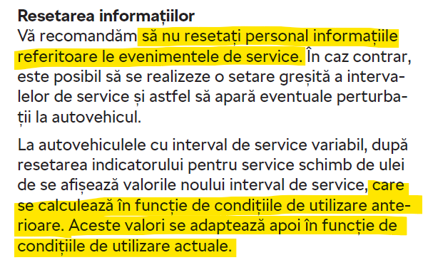

Subscriu. Referitor la intervale, iata ce scrie in manual, nu stiu cati il citesc, cati inteleg si cati respecta.

La unii este interval fix (primele modele de Octavia mi se pare, plus alte modele mai vechi, inainte de 2021 parca), DAR modelul nou de calcul este dinamic, in functie de utilizare. Deci puteti face gura cat vreti la service sa va seteze la 30k, ca daca masina calculeaza dinamic oricum nu conteaza.
Si nu este bullshit, cand umblu mult in oras, imi scade intervalul mult si isi mai revine putin dupa drumuri lungi inafara orasului.

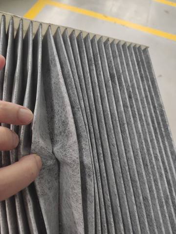

@tbege in acelasi oras circul si eu. Asa arata filtrul dupa 10.000km. Filtrul de aer era destul de curat si fiind supradimensionat sigur mergea lejer 20.000km.
Faptul ca iti scade intervalul mult si apoi iti creste inseamna ca se imbunatateste calitatea uleiului pe masura ce mergi la drum intins?
Mai elimina benzina din ulei, si poate ii creste capacitatea de ungere
Oricum, sistemul e destul de empiric.

Oau , dupa doar 10.000 km

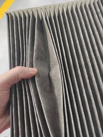

Asa arata la mine dupa 15.000 km si am considerat ca e destul de murdar
Depinde foarte mult si unde parchezi masina! Daca o parchezi sub un tei sau ceva cu multe frunze mici - evident ca tot traseul de aer curat va fi imbacsit (inclusiv filtrul de polen). Si eu tot la 10k km schimb filtrul de polen pentru ca toata familia suntem cu alergii si dupa un anumit timp (9-10 luni) se simte olfactiv ca filtrul deja este imbatranit.
Si eu ziceam ca 6 luni pentru un filtru de polen e mult :D
59 minutes ago, tavitara said:
... si am considerat ca e destul de murdar
Dupa ce criterii?

Asa arata filtrul de polen vechi , mi se parea plin de praf
Degeaba nu are frunze , ca parful il inghitim , nu frunzele
