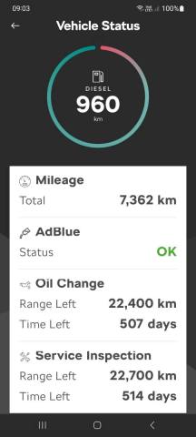

🤔  De ce???
Pentru ca asa cere garantia.
Posibil ca doar prima inspectie sa fie la 2 ani in cazul tau, apoi anuala.

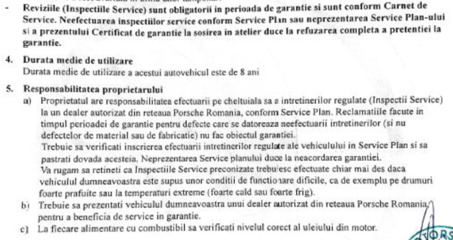

Dupa cum mi s-a spus la momentul achizitiei, service planul nu mai exista pe hartie ci doar electronic. Mai jos e un screen shot cu un extras din certificatul de garantie.
Cata nesimtire din partea lor cu punctul 5.c) - majoritatea alimentarilor se realizeaza cand esti cu motorul pornit de ceva vreme (ca sa nu spun pe autostrada, sau la drum lung...). Si atunci ce relevanta are sa verifici nivelul "CORECT" al uleiului din motor? Doar sa vezi ca mai este ceva ulei pe joja, sau de ce? 🤔
N-am verificat niciodata (in mult peste 20 de ani de volaneala) nivelul uleiului in benzinarie... Ce-o fi vrut poetul sa spuna cu acele versuri?
Masina are un sistem care informeaza soferul dar si service-ul ca nivelul e prea jos si trebuie completat. Nu stiu daca acel mesaj inseamna ca esti in culpa sau nu. Adica se intampla atunci cand nivelul pe joja e la minim.

Tu nu vrei sa intelegi ca Inspectia NU este tot una cu Revizia! Nu stiu ce aunscris aia in documentul pus de tine (ar trebui sa vedem tot documentul), dar Revizia este una (se face revizia de 20k km si se schimba anumite piese); inspectia e alta - poate coincide cu revizia sau nu, presupune inspectarea masinii, etc si se face la 1 an.
Cere la Avia daca esti asa de sigur de ei sa iti dea in scris un gravic de service si inspectii pentru masina ta. Eu zic ca va fi diferit: service-ul va fi interval flexibil (30k km sau 2 ani) si inspectia service la 15k km sau 1 an.

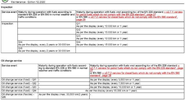

Uita te in meniul "Service" al masinii si o sa vezi ca ai doua optiuni:"Oil change" care se refera la revizie si "Inspection", care se refera la verificare. Asa este la toate masinile din grupul VW.  Foarte probabil sa fie amandoua in acelasi timp.
Sau poate la Octavia 4 au scos idiotenia asta?

Desi nu are legatura cu garantia o sa incerc sa raspund. In trecut, nu stiu daca mai e valabil, masina putea sa fie pe interval de service flexibil dar uleiul sa se inlocuiasca la 1 an sau 15000 km care aparea prima (cazul meu la Octavia II). Deci te duceai la service doar sa schimbi uleiul. Asta era scris in service plan care pe vreamea accea era si pe hartie.

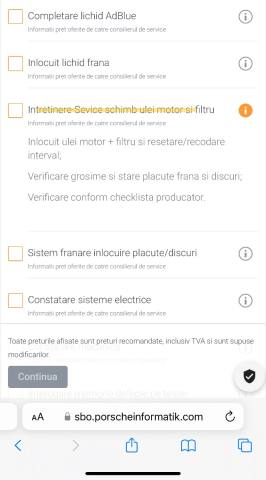

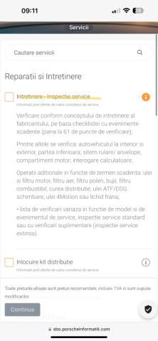

Nu ma refer la garantie. Uite, de pe pagina de programri online, selectie serviciu
Ti-am raspuns la treaba cu "oil change" si "inspection". Acum care e intrebarea ca nu inteleg?
Nu e absolut nicio intrebare. Ti-am pus printscreen-uri cu diferentele, dar vad ca nu prea vrei sa intelegi.
Ma retrag, succes
