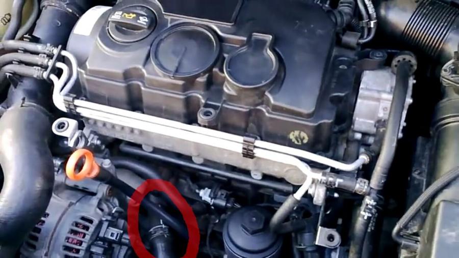

Ăla  ce ai schimbat tu este g62 ( intre motor și baterie )ai schimbat alt senzor ....uitate ce am pus eu
G83 este în stânga și în fața motorului lângă alternator
N345.....hai să ți pun așa din capacul motorului  ăla negru.... pe lateral la tine (la unii prin spate) pleacă un furtunas negru urmarestel  vezi unde duce....la un moment dat  se bifurca ...o bifurcație duce la o electrovalva mare unde intra mai multe furtunase (nu te interesează) dar alta duce la electrovalva care ți-am pus eu poza aici e o electrovalva mai micuța intra in ea doua furtunase este de culoare neagra cu un capacel de culoare gri pe care scrie MADE IN USA

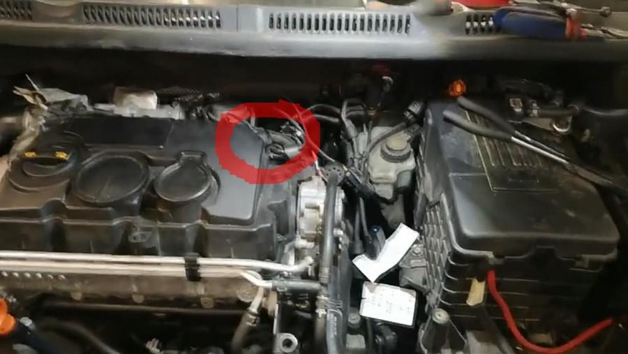

Uite că să îți dai seama colt sus dreapta motor lângă turbina
N345
Iar g83 intra in țeavă aia încercuită (senzorul cu fire)
Seamănă cu ăla ce ai schimbat tu in dreapta motorului
