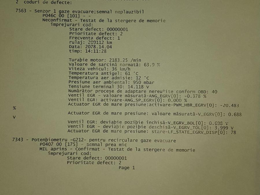

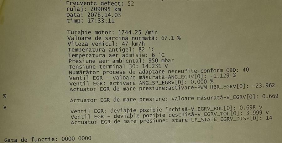

Buna ziua! Am octavia 1.6 tdi cayc. Dupa regenerare de dpf care a durat 35 de minute cu mersul de 3000 rpm, s-a stins pe bord martorul dpf, au trecut cam 2 minute si apoi au aprins doua martori (check engine si bujii) apoi masina a intrat in limp mode... am fost la un service, pus pe tester si m-au zis ca trebuie sa schimb EGR-ul... Voi ce parere aveti? Multumesc pentru ajutor!
Modificat de jancsi90
Intai schimba senzorul g450 presiune gaze evacuare,apoi adapteaza-l pe cel noi si da-i un basing settings la Egr.Poate scapi.
Mersi ptr raspuns! Senzorul g450 poate cauza aceste erori? Intreb ptr ca pe tester n-a aparut nici o eroare in legatura cu senzorul g450.
Am avut aceeasi problema, nu scapi fara schimbarea EGR-ului. P0407 si P046C sunt erorile specifice de pe CAYC pt EGR; gasesti mai multe detalii in topicul  Golf 6 - Probleme EGR.
Daca te gandesti ca regenerarea e cea care ti-a declansat problema, nu e asa. Din cate se observa din raport, P0407 are deja o frecventa de 52 de aparitii.
P0407 - problema la partea electrica a egr-ului ,se rezolva doar cu inlocuire
