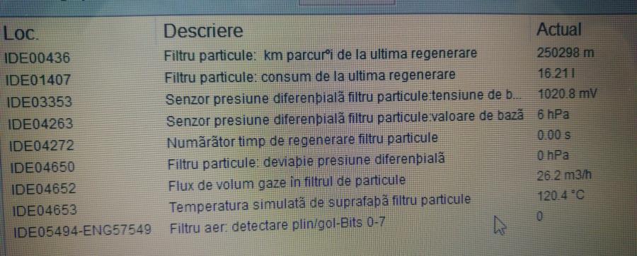

zorg

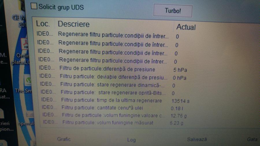

Va salut, spuneti mi si mie cum sunt aceste valori la un dpf- skoda superb 2011, 4×4. La ce trebuie sa fiu atent si ce este important sa urmaresc? Ce valori tre sa fie mai scazute, incarcare, volum de cenusa, funingine etc.? Multumesc.

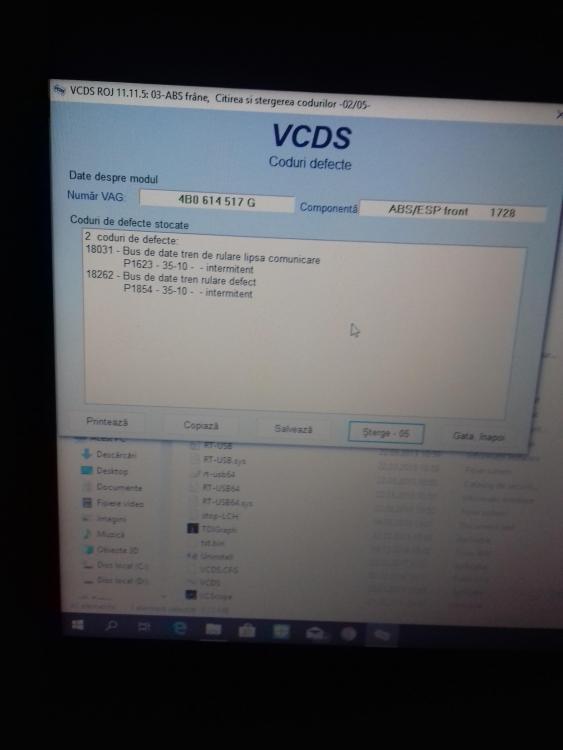

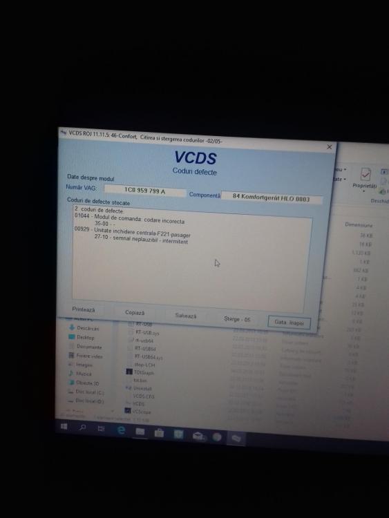

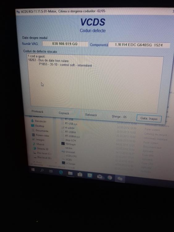

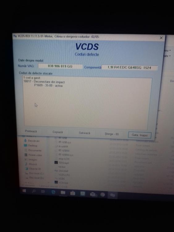

As dori si eu niste pareri avizate la urmatoarele erori:20181204_190314.thumb.jpg.59aa1bf20b5d33b532e4830d6dcaba31.jpg
In urma inlocuirii injectoarelor,au aparut erorile de mai sus la pornirea masinii.Se putea defecta ecu?Mentionez ca le am sters cu vcds ul,greu,din mai multe incercari,dar s au sters.Acum, cu ecu masinii, porneste la a doua sau a treia cheie la prima pornire si din cand in cand mi se aprinde martorul esp.Cu alt ecu nu se intampla acest lucru,porneste normal ,functioneaza normal,fara martori aprinsi.Sa se fi întâmplat ceva cu ecu mașinii?Eroarea zice ceva de bus de date tren rulare...
Daca cu alt Ecu porneste si merge normal,atunci ai un Ecu defect.Nu are legatura cu schimbarea injectoarelor.
Aseara m am uitat si ,,lamelele" unde intra una dintre cele doua mufe erau verzui,oxidate.Sa fie vreun contact imperfect.L am si desfacut dar nu se vede nimic ars pe acolo.Mentionez ca inainte de,,operatiunea injectoarele",functiona perfect.
Foloseste un spray de contacte si curata-le.Poate fi o cauza oxidarea..
Sprayul w40 este bun?
Nu merge.Cred ca s a dus ceva?Acum arata pedala de accelerație la 2% si,implicit,sta turata la ~1300 rpm,iar la punerea contactului,cand actioneza,cand nu actioneaza pompa din rezervor.Cand nu actioneaza pompa din rezervor,nici nu porneste.Trebuie sa dau de 2-3 ori ca sa porneasca.Culmea este ca pe vcds nu da nicio eroare!

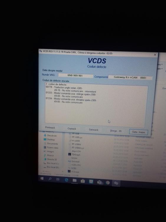

On 13.12.2018 at 8:19, spido a scris:
@siadam- debifeaza adresa 77 din can/instalation list si salveaza.
@DoBrin-sterge erorile Reapar?
@spido: Multumesc. eventual poti sa ma ajuti cum pot sa fac acest lucru?
Mersi mult!
Intra cu vcds ul pe 19, can gateway și din lista cu instalaros6, Debifează 77.salvezi... Și gata
în urmă cu 3 ore, F l o r i n a scris:
Mersi mult! o zi frumoasa!

Ma puteti ajuta sa intelg si eu daca e totul ok la G5 Euro 4 1.9 TDI BXE in special wear si soot.
