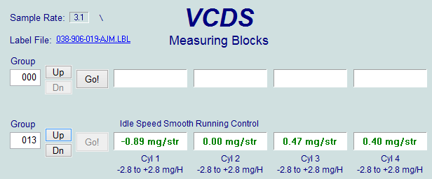

Ce înseamnă pentru mine faptul că am valoarea asta la cilindrii 1 și 2? Uneori dimineața mai trepidează.
Presupun că se coroborează cu eroarea de mai jos. Este altă soluție în afară de înlocuire injector?

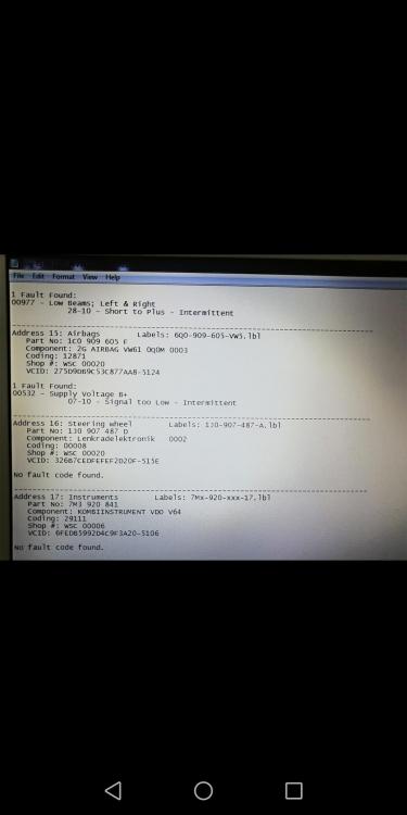

Salutare de la mare. Am urmatoarea problema..
La scanarea cu vcsd-ul imi da eroare oe faza scurta pe ambele becuri. Si mai apare si pe MFD-ul(sper sa nu gresesc) din bord iconita cu bec. Faza scurta functioneaza fara probleme.
Aveti ceva idei de remediere?
Mulțumesc!

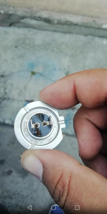

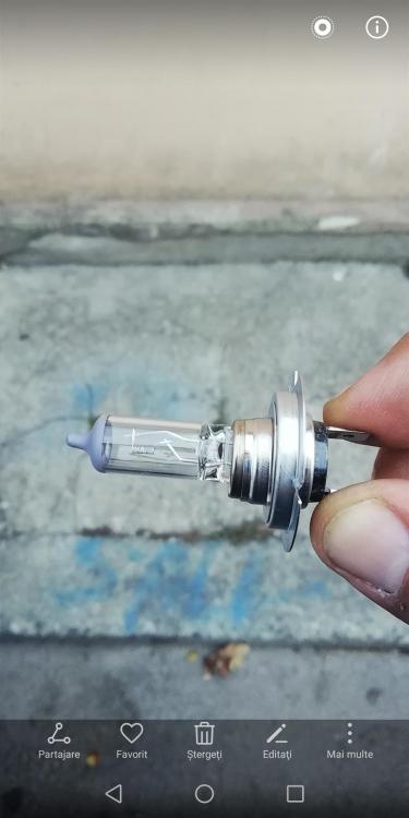

P. S.. Dau hamsie si ?
Spido, buna intrebare. O sa ma uit mai tarziu si revin. Ce ar trebui sa fie ???
Salut spido. Pe masina becurile din imagine.
