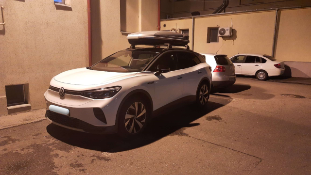

Salut. Am eu barele transversale pe ID.4 de aici https://portbagajeauto.ro/bare-transversale-thule-evo-flush-rail-wingbar-evo-pentru-volkswagen-id-4-5-usi-suv-2021-prezent-sistem-cu-prindere-pe-bare-longitudinale-integrate
Sunt barele alea fine care incep si se termina odata cu latimea masinii si sunt rotunjite la capat asa cum se vede in poza. Sunt alte tipuri care se numesc universale si potrivesc (aproximativ) la orice masina, dar ies in afara masinii si nu se mai rotunjesc pe langa masina - mie nu mi-au placut, zici ca eram caraus.
In partea de sus unde e prinderea au o garnitura de cauciuc ce ajuta la aerodinamicitate. Smecheria la Thule este ca nu trebuie data jos garnitura daca vrei sa prinzi cutie sau suporturi de biciclete, ci ea e de fapt "crapata" in doua, asa ca atunci cand intri cu piciorusele/surubele de fier garnitura ramane acolo si iti asigura aerodinamicitatea necesara, "cracanand" putin cele doua laturi ale garniturii acolo unde vine piciorusul/surubul.
Eu am folosit cutia (Thule) si vara si iarna cu prindere piciorus/surub, dar atunci cand le dau jos, garnitura isi revine, nu se degradeaza. Consumul in plus este cu aproximativ 5-10% mai mult cu cutia deasupra.
Mai este varianta de prindere cu gheare, dar nu e asa de sigura ca prinderea cu piciorus/surub.
P.S. Nu stiu de ce zici ca nu se sunt suportate oficial pentru ca eu am vorbit pentru ID.4 la reprezentanta si mi-au dat o varianta de bare care sunt in urma fata de cele de la Thule. Cele originale au garnitura, dar trebuie data jos de tot daca pui prindere cu picioruse/surub. Pretul pe original e comparabil cu cele de la Thule.
Am dat mai multe informatii decat ai tu nevoie, dar poate are nevoie cineva nevoie de ele.

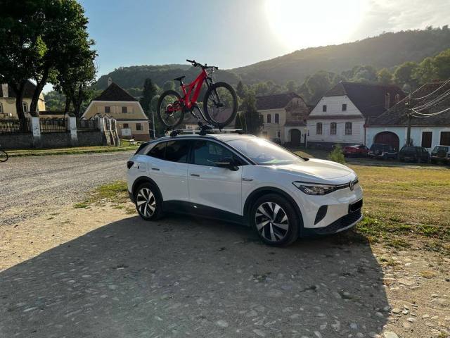

Cu cutia de portbagaj am obtinut consum cu 5-7-10% in plus (n-am putut sa verific exact pentru ca era foarte putin in plus, oricum e mult sub 10%). Sa nu iti para rau ca nu poti duce biciclete pe masina, pentru ca am dus eu: o bicicleta de adulti si una de copii, doua in total. Bomba: consum mai mult cu 50%. Era miezul verii cu 25-28 grade afara, cu geamurile deschise fara A/C si drumul a fost doar in oras cu viteze de pana la 60km/h. Am batut aproximativ aceeasi ruta (un mic deal, in rest drum drept) si am scos lejer 12.0-12.5kWh/100km, iar cu doua biciclete deasupra n-a scazut sub 18.5. ENORM. M-am hotarat la suport de biciclete pe carlig, ca acolo nu te fura mult la eficienta.
Modificat de VickEnd
Mie mi-a luat doar 1 kWh/100km in plus cu suportul de bicicleta si bicicleta, aceeasi portiune de drum, drum extra-urban 90-100km/h.
Barele transversale sunt originale de la VW, sistemul de prindere e cel putin ciudat, mult plastic si foarte fragil. Vajaie deranjant si fara suportul de bicicleta instalat. Sa pui bicicleta sus iar e o aventura, bicicleta avand undeva la 18kg plus inaltimea masinii, daca esti mai scund e misiune imposibila.

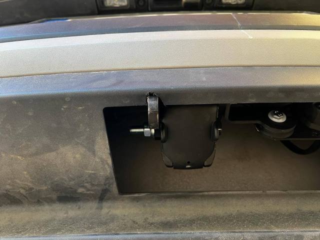

Am instalat si un carlig la baietii din Brasov, 3200 ron pret final cu instalare, se decupeaza doar o bucatica mica din plasticul din spate, se vede doar privind de jos, din spate aproape ca nu se vede. Nu am testat inca ce consum se obtine cu suportul in spate, dar montarea bicicletei e sigur mai facila.
La reprezentanta mi-au cerut 9700 RON pentru carlig OEM. Am zis multumesc si mi-am vazut de treaba.
