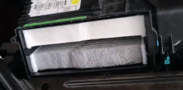

Aveti idee de ce este spatiu suplimentar in compartimentul filtrului de polen?
Se pot pune doua filtre?
Pe piata din China vine standard cu 2 filtre. Au păstrat și pentru Europa aceeași carcasă, poți pune liniștit și al doilea filtru.
China, Bucuresti... e bine sa ai doua filtre :)
Codul pt primul filtru (cel pt piata din China) este 1ED 916 644
Prefilter - 1ED 819 644
Carbon Activated Filter - 1ED 819 853

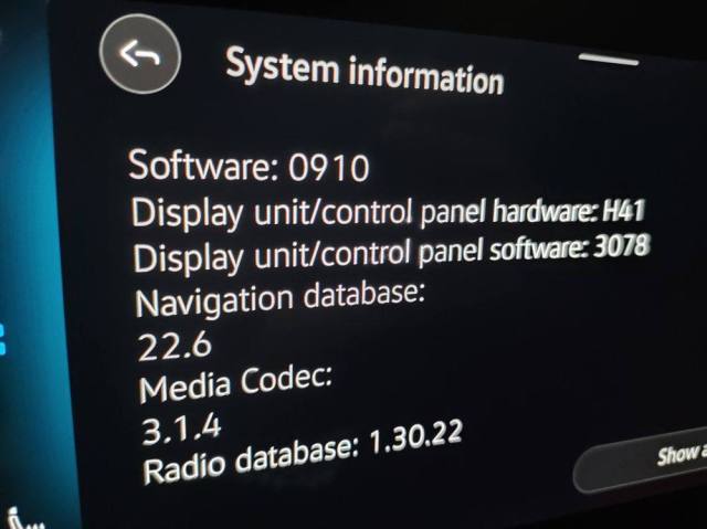

Salutare. Sunt curios la ce versiune de harti a ajuns masina voastra. eu am acum 21.5, ceea ce inseamna ca sunt din mai 2021. Aveti harti mai noi ?
Nu am inteles inca daca hartile le updateaza tot OTA?
Gasesti hartile pt MIB3 de downloadat pe acelasi site ca si pt celelalte modele, eu chiar le-am dat jos si am tot zis ca o sa verific, dar am uitat.
numele arhivei se cheama EUR_7PR065_FCT3WS-21109_Offline_Update.tar
ce am gasit:
- data fisierelor din arhiva este 27/27/2021, deci nu cred ca trebuie sa speram la prea multe
-  {"id":"MIB31_EUWO.UR5001","version":{"major":32621,"minor":21090,"build":0}
- supplierul pt harti este HERE
De mentionat ca pt MIB2 High au aparut harti noi cu data fisierelor 08/06/2022, dar pt MIB2 normal sint tot din 2021, deci nu pare sa existe nici o regula
Am downloadat eu acum vreo 10 zile, si fupa update imi arata 21.11. La altii vad 22.6. Nu stiu cum au ajuns la 22.6
ce update, ai facut update de pe card, manual, sau cum? de fapt nici nu am studiat, avem cititor de card pe ID3? pe MIB2 sint 1 sau 2 sloturi SDcard
Manual, de pe un stick usb-C, dar nu am obtinut rezultatul dorit.
Raspuns oficial.
Actualizarea online a hărților începe automat în fundal atunci când este disponibilă o actualizare în regiunea în care vehiculul este mutat sau se apropie de o nouă regiune a hărții la cel puțin 50 de kilometri.
la mine vad ca e 22.6 desi nu am facut absolut nimic. Am downloadat si eu fisierele doar sa ma uit prin ele dar nu am incercat update.  Acum nici nu mai incerc, oricum urmeaza si actualizarile de soft la reprezentanta etc. Poate vor include si ceva imbunatatiri ref la updaturi OTA la harti
22.6 am si eu.

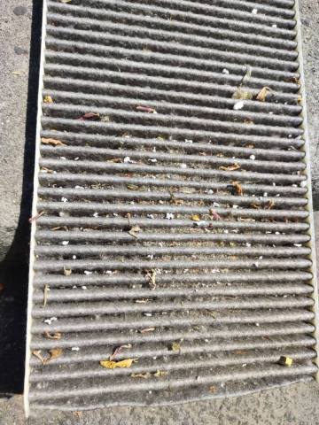

se pare ca au trecut 3 luni de cand am montat noul filtru de polen. Deja e plin de diverse, neasteptat de plin. In aceste conditii pare o f buna idee un al doilea filtru-sita sa blocheze/prefiltreze ce e mai grosier
Hmm...la instalatia de ventilatie a casei, pe traseul de aport de aer proaspat, am un filtru F7 cu buzunare si in fata lui mai pun un "panou" dreptunghiular din material filtrant cu clasa de filtrare G4. Materialul acesta G4 l-am cumparat la o rola foarte mare si decupez din rola periodic sa inlocuiesc bucata.
Ma intreb daca nu cumva ar merge un "panou" G4 din acesta deasupra de filtrul original.
https://www.cairox.ro/RO/documentation/G02.011.2-B4-220B-C-Material-filtrant-G4-Coarse-60-ISO-16890/
Eu zic "panou", dar mateialul este moale ca un burete.
la ce dezastru e acolo (masina e parcata de multe ori pe sub copaci) ar parea ca si o plasa de tantari ar ajuta f mult.
Tin minte la aeroterma in spate avea o plasa din asta banala si se umplea de praf destul de rapid. si la laptop la fel, are o plasa la ventilatoare cu ochiuri cam de dimensiunea plasei de tantari, si tot asa, din cand in cand o aspir ca se umple efectiv.
Bucurestiul e renumit pt praf si pulberi
Incredibil cata mizerie si poluare, daca in doar trei luni arata astfel. Eu le schimb la doi ani, dar nu arata, nici pe departe, in halul ala.

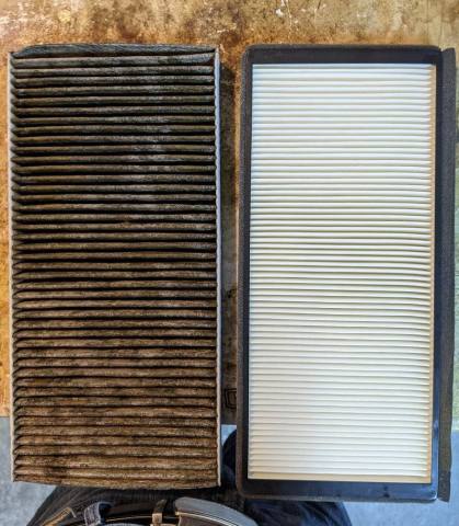

@dercos, filtrul de polen, la 2 ani? nu e mult prea mult? carbonul activat nu isi face treaba mai mult de 6 luni
@MyKe aici ai toata povestea cu detalii si poze:
Am scos filtrul sa il verific pt ca am un miros ciudat cand pornesc ventilatia, in urma celor 33 de ore cat a petrecut masina mea la Avia Motors Pantelimon. Dubioasa companie/firma/service... ma tot gandesc ce au facut, daca au facut special (erau cam suparati pe mine ca le-am cerut masina de schimb) sau pur si simplu e un accident.
In orice caz nu poate fi o coincidenta, am dus masina la ei cu AC functional si fara mirosuri, acum miroase ciudat si parca nici nu mai baga asa rece.
In pozele din postarea cu schimbarea filtrului se vede ca cel vechi nu arata nici pe departe atat de murdar, de asta ma intreb daca nu au turnat ei acolo ceva sa miroasa si sa necesite curatire. Mi-au propus o igienizare si inlocuire filtru la "doar" 379 ron. Dar de ce as inlocui filtrul cand am montat Frecious Plus acum 3 luni...
