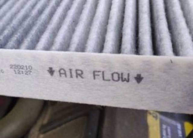

M-am vazut cu John! si am preluat filtrele, pt cine mai doreste, ma poate contacta, mai sint 2 disponibile (pe langa cel al lui Al Bundy).
Surpriza placuta, sint Precios Plus. Sper ca l-am montat corect, ca nu prea imi dau seama, daca aerul tras vine de sus si se duce in jos, loveste intai suprafata alba, si nu cea galbena?? Eu credeam ca aia galbena ar fi intai, activa etc
in prima poza se vede cum l-am montat, cu partea galbena in jos, si in a 2a comparat cu cel vechi. In celelalte poze e cutia
Sageata de pe lateral trebuie sa fie la fel ca la cel original, culoarea nu conteaza.
