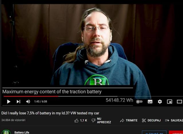

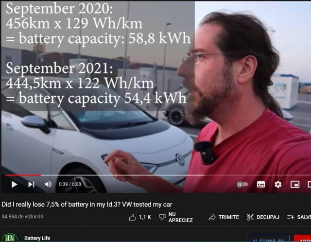

Inca o dovada ca Maximum Energy Contest este totusi un f bun estimator al starii bateriei.
BatteryLife a testat bateria atat prin testul de range incarcare cat si cu Maximum Energy Content dar si cu test oficial VW.
A iesit extrem de aproape cu toate 3 testele (asa cum e si normal, dupa parerea mea, intrucat nu cautam perfectiunea la 3 zecimale). Videoul complet:
https://www.youtube.com/watch?v=jDj_x-SVVpk

batterylife a calculat 7.5% degradare baterie, pe genunchi asa cum spui tu, si VW a confirmat 8%

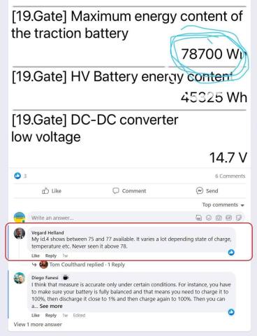

Inca o postare care confirma faptul ca "Maximum Energy Content" VARIAZA.
De aceea nu este relevant pentru estimat degradarea bateriei.
Modificat de kolfleading
Si la mine variaza, dar nici chiar in halul asta.  In iarna aveam 72850, apoi acum 2 saptamani a devenit 73400, iar dupa caldurile de acum este 73200.
Variaza capacitatea bateriei o data cu temperatura? DA, stiam asta de mult. Si rezultatele la testele de capacitate OFICIALE de la VW variaza cu temperatura...
De aia se fac doar la o temperatura fixa.
Important e daca variaza acel parametru in mod semnificativ.intre 75 si 77 nu variaza "a lot" ci chiar f putin, asa cum ne si asteptam
Prin urmare, este absurd sa vorbesti despre degradarea bateriei (ireversibila) urmarind un parametru care variaza in sus si in jos.
