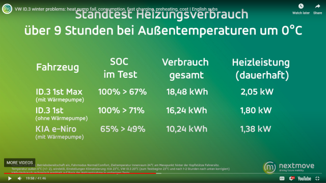

Ce vrea sa zica @Bogdan_wrc este ca in testul din clipul de mai sus, masina cu pompa de caldura a consumat mai mult decat cea fara pompa de caldura, ceea ce e fix contrar ideii generale ca pompa de caldura reduce consumul iarna...
Nu?!
Pompa de caldura ofera 2 servicii care nu pot functiona simultan.
Poate face racire. Racirea asta are ca efect colateral dezumidificarea interiorului. Asta este foarte utila pe vreme rece si umeda pentru ca dezabureste geamurile foarte bine.
La majoritatea masinilor de 20 de ani incoace, cel putin in anumite intervale de temperaturi, se poate porni simultan racirea prin A/C SI incalzirea. Radiatorul de incalzit aerul este dupa radiatorul de racit, asa ca se re-incalzeste aerul racit si dezumidificat. Asa se dezaburesc geamurile cel mai rapid.
Sau poate face caldura.
Ori racire, ori caldura. Sensul de curgere al refrigerantului prin compresor este opus in cele 2 cazuri, deci nu le poate face pe amandoua simultan.
ID3 are probabil ceva algoritmi si parametri in functie de care decide daca PDC va fi folosita in modul racire (dezumidificare) sau in modul incalzire.
E posibil ca acei algorimti sa nu fie ... in cea mai buna forma...
E posibil ca masina sa fi pornit agregatul pentru dezumidificare.

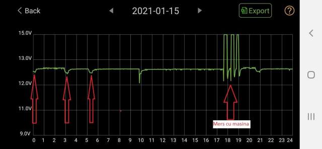

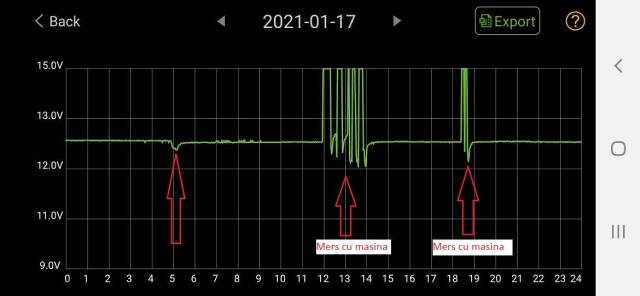

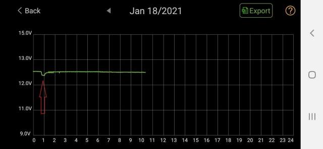

Sambata am facut in jur de 100 de km, iar duminica dimineata mi-a aparut warning cu mesajul "12V battery low. Charge by driving". Am mers fara probleme toata ziua si nu a mai semnalizat nimic. O tin sub observatie. Ma gandeam la update dar parca as astepta 2.1 sa nu fac 2 drumuri la service.
Va atasez cateva grafice cu tensiunea pe bateria de 12 V.
Pe axa orizontala este ora de pe ceas.
Se vede ca periodic masina se trezeste si consuma din bateria de 12V pentru aproximativ 15 minute.
NU am folosit aplicatia WeConnect ID la ora 1 noaptea sau 5 noaptea cand s-a activat masina...eu dormeam la ora aia...

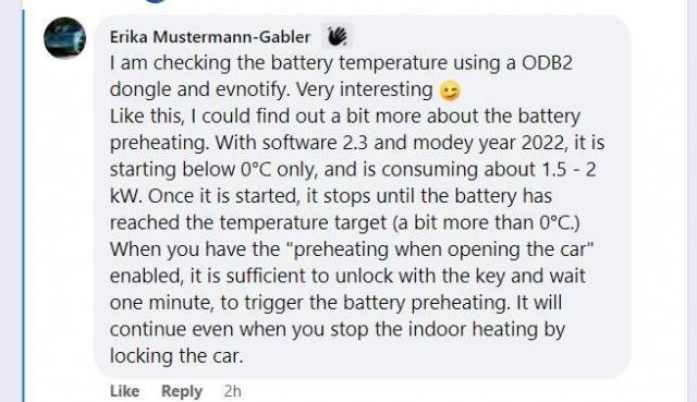

Am gasit pe facebook ceva noutati despre incalzirea bateriei.
La masinile cu 2.3 instalat din fabrica, s-a schimbat comportamentul.
