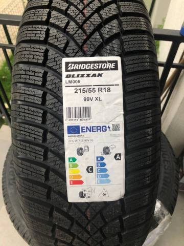

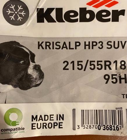

Ati luat careva Kleber pina la urma?
Ale mele tocmai ca au ajuns, sper sa fi facut o alegere buna, cel putin am inteles ca sint recomandate si pentru electrice, apare pe eticheta.
Am mai avut Kleber pe o Corolla si am fost multumit de ele

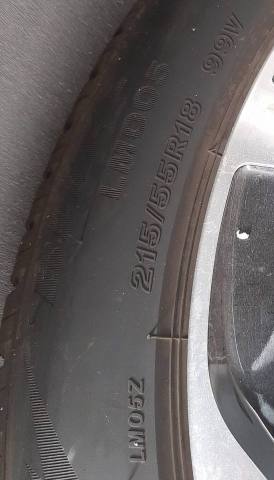

Acum vad ca pe ale mele scrie si LM005 dar si LM05Z si nu scrie XL.

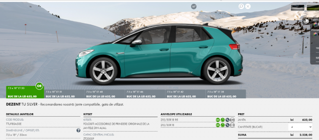

Din considerente de greutate  (sunt mai grele nu?) + look. Oricum, nu am renuntat total la idee. VW le vinde tot ~6000 RON. Intrebarea ar fi, jantele OEM de tabla sunt mai OK dpdv al greutatii (si handling-ului) fata de aceste Dezent din aliaj ? Ignoram aspect-ul look-ingului :) (se rezolva cu capace , destul de scumpe si ale
Si eu as vrea sa aflu raspunsul la intrebarea asta.
Nu am exclus varianta de a cumpara al doilea set de jante si ca variante as avea: jante OE tabla + capace sau jante aliaj Dezent TU (cost aproximativ acelasi, 2500 lei toate 4).
Potrivesc prezoanele actuale de la jantele de aliaj OE la jantele de tabla?
