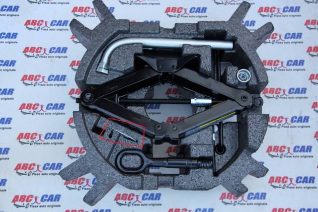

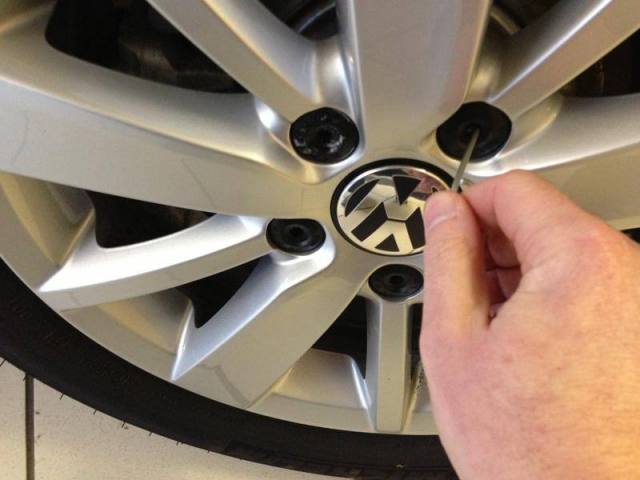

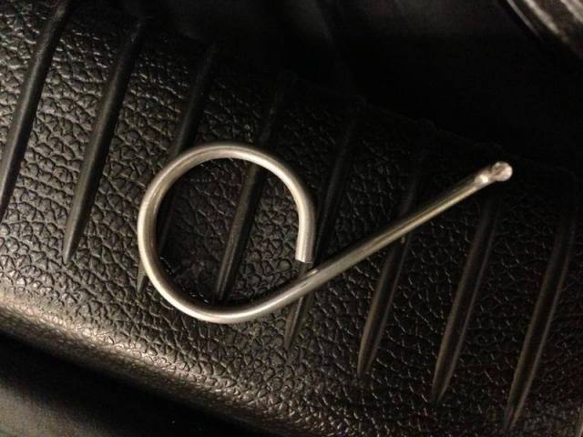

Vad ca prezoanele au un capacel care se poate desface cu o surubelnita stea, dar nu am gasit nimic de genul asta prin masina.
Trebuia sa vina masina cu ceva sau trebuie sa cumpar ceva anume?
o gasetsi in portbagaj unde ai setul de roata de rezerva, cric, sau solutie antipana. etc.

Multumesc. Am vazut-o, dar nu stiam la ce se foloseste.
