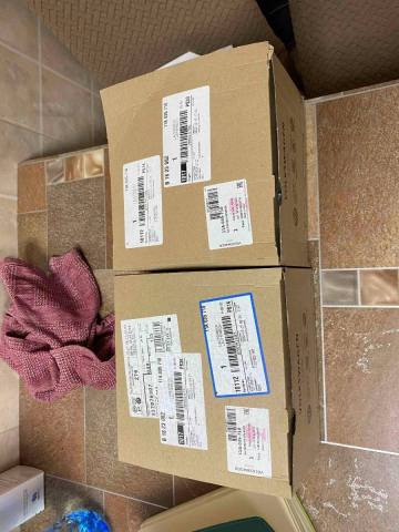

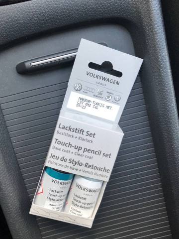

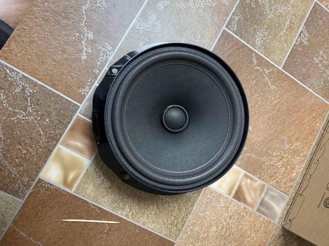

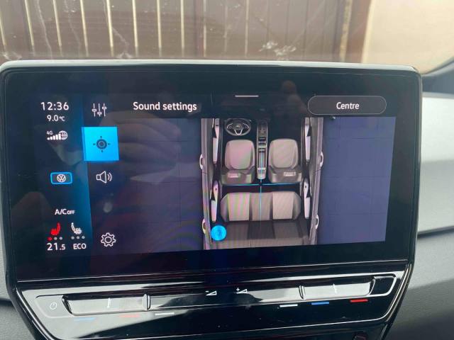

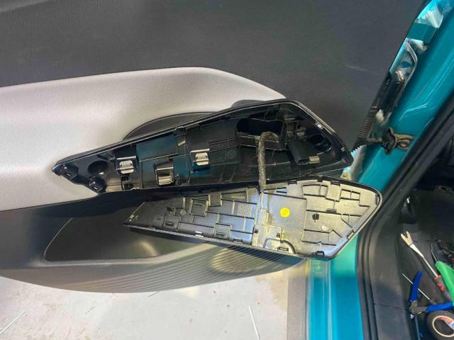

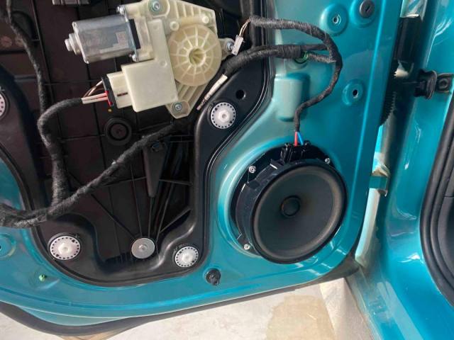

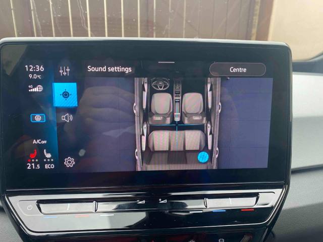

A durat putin pana a ajuns (comanda plasata in decembrie), dar mai bine mai tarziu decat niciodata.
Kit retus vopsea Makena Turquoise - 83 lei.

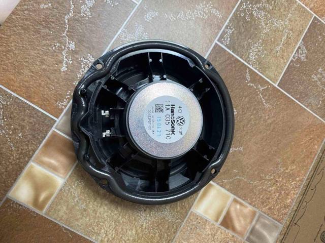

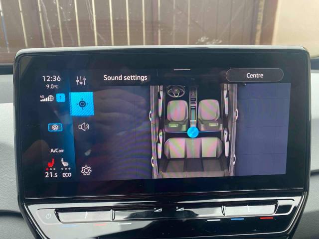

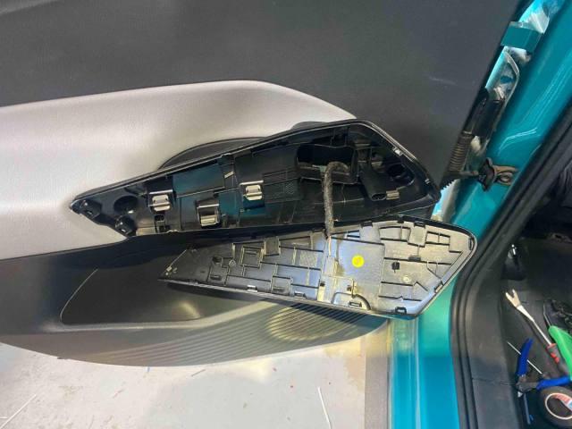

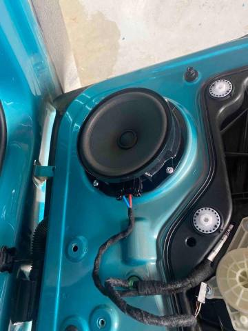

Da-ne te rog mai multe detalii: ce kit este, de unde l-ai luat, cat a costat, cine l-a instalat etc. :)
