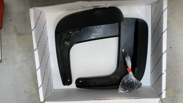

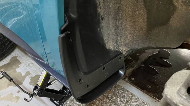

Azi am montat aparatorile de noroi pentru fata.

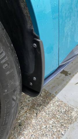

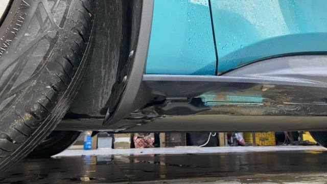

Intrebare practica, legata de motajul unor accesorii care implica gaurirea tablei pentru insurubat diverse:
Nu va "sperie" riscul de a aparea rugina?
prin "autoforare" apare riscul sa sara protectia antirugina pe conturul gaurii (vopseaua si lacul clar sar)
Cand masina este noua nu sare lacul si nici vopseaua, dar da, la suprafata de contact in timp o sa fie punct de plecare pentru rugina.
Cine a gaurit tabla pentru a insuruba diverse ?
Am crezut ca cele 2 suruburi incercuite sunt insurubate in tabla.
Cele 2 suruburi de acolo erau si inainte , fixau carenajul de plastic. In setul de aparatori vin cate 2 suruburi mai lungi pentru fiecare parte care le inlocuiesc pe cele existente. Ele se infileteaza intr-o piulita de plastic.
în urmă cu 16 ore, gigelm5m3 a scris:
Tu chiar credeai ca Bundy isi va gauri masina ? Cred nu ai vazut ce retrofituri OE a facut la Octavie... Nu am avut inca ocazia sa ajung la el, dar astfel de tiganii nu o va face nicioadata, garantat.
@Al Bundy o sloutie sanatoasa ca sa zic asa. Multumesc pentru detalii.
@gmtiby2016 Tocmai de aici si nedumerirea mea. Acum s-a lamurit.
Da, aparatorile au gauri din fabrica care se potrivesc cu cele de la carenaj. Asa am pus si eu .

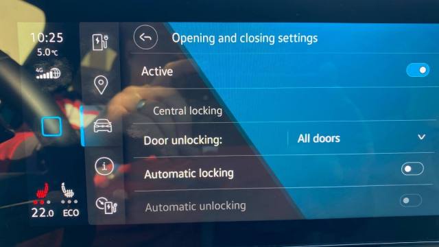

In meniul masinii am gadit urmatoarele setari  dar acestea dispar atunci cand pui contactul  oare se pot activa ?
