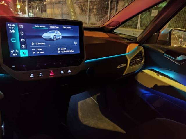

oricat de eco ai merge, nu cred ca poti obtine 8.3 consum decat in coborare pante lungi :)
Azi am reusit un 12 cu AC pe off, insa si conditiile de temp au fost oarecum ideale. Masina pe ECO (acceleratia e fulminanta si pe ECO)
Era bine daca aveam ca la eGolf toate consumurile din toata istoria masinii disponibile in aplicatie, era mai simplu.
Consumul pe termen lung cat e la voi, @Nordica si @kolfleading ?
Consumul instant iar nu l-am vazut niciodata sub 0.3, 0.4 chiar cu farurile aprinse (Matrix). La tine vad 0.2...

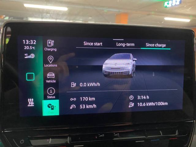

Consumul de 8.3 a fost obtinut pe un "circuit" (am ajuns de unde am plecat).
Am plecat de-acasa, am fost dupa un pepene verde la piata si m-am intros acasa.

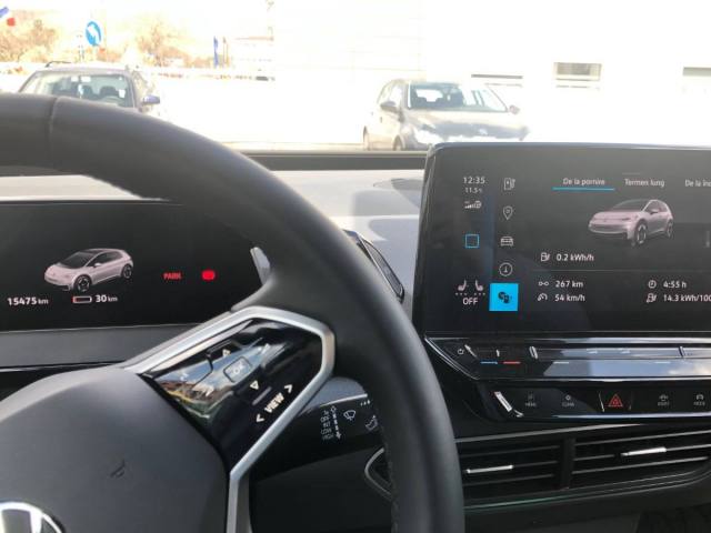

Eu am 18.7 kwh/km pe ultimii 8900 km, incepand cu iarna trecuta.
masina are acum 128xx km.
14.3 kwh/100km
267 km parcursi cu 91% consumati din bateria de 45 kwh
74.8 viteza de incarcare la statie CCS de 75
~15.5k km mai tarziu: in continuare ft multumit :)

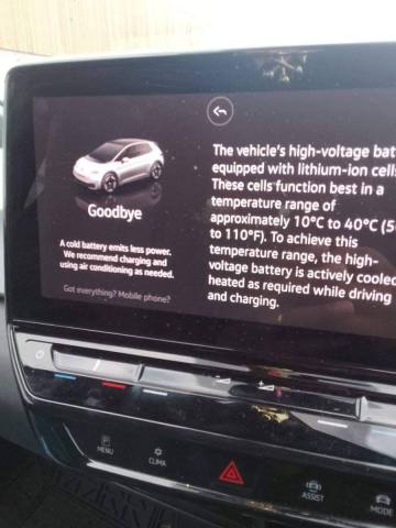

Interesant este altceva, dimineata erau 5 grade si de data asta totusi masina a hotarat ca nu are nevoie sa incalzeasca bateria. Sau poate este din cauza ca dimineata ventilatia era total oprita, inca de aseara? A se vedea atasat, VW pare sa spuna ca exista o legatura intre a tine pornit ACul si managementul termic al bateriei.

@detinator Incalzirea bateriei nu a pornit deoarece nivelul de incarcare era sub 10%. De aceea a aparut si mesajul.
@Johnny Bravobateria era pe la 30%. Mesajul nu mi-a aparut mie, este luat de pe net, mie nu mi-a aparut inca acest mesaj vreodata. Problema de dezbatut ar fi daca exista o legatura intre AC si managementul termic al bateriei, acel mesaj asa pare sa spuna.

Nu exista.
Nu spune.
Spune doar ca la nevoie, bateria este incalzita sau racita activ.
in continuare mi se pare deplasat cum postezi (pare ca emiti doar postulate)
Mesajul zice asa: "A cold battery emits less power. We recommend charging and using air conditioning as needed."
Ar fi f random asocierea intre cold battery si air conditioning.
La fel de random ar fi si asocierea dintre baterie si incarcare, nu? Incarcarea, pana la urma, incalzeste bateria si, desi este ideal ca bateria sa fie la temperatura optima pentru incarcare, cat timp masina nu stie ca te indrepti spre un punct de incarcare, nu poate sa incalzeasca bateria si sa o pregateasca pentru incarcare.
Bateria este incalzita pentru a fi adusa, mereu, la temperatura optima de functionare; de cele mai multe ori foarte agresiv. AC-ul nu consuma suficient de mult cat sa puna un stres extrem pe baterie si sa fie necesara incalzirea bateriei pentru a sustine curentul tras de el asa ca nu are ce legatura sa aibe cu incalzirea bateriei.
Daca am avea 2 masini lasate cateva zile afara, in conditii similare, am putea vedea la pornire daca AC-ul On sau Off are vreun efect dar ma astept sa fie 0. Cine se ofera sa masoare? :)
Exprimarea din acel mesaj te poate duce cu gandul si la o asociere.

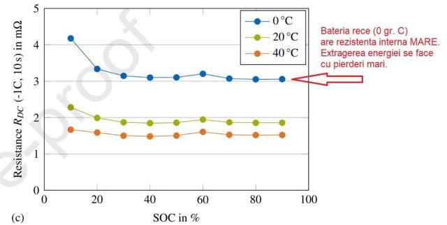

Autonomia cu versiunea actuala 2.3 - depinde la ce te referi.
(1) Daca te referi la multe calatorii mai scurte de 30 minute si cu pauze mari intre ele, consumul va fi mare pentru ca porneste incalzirea bateriei la fiecare pornire. Consumul in scenariul acesta se poate reduce daca se schimba strategia de incalzire a bateriei.
(2) Daca te referi la o singura calatorie lunga, autonomia va fi mai mare decat in cazul anterior, pentru ca intra o singura incalzire a bateriei. In scenariul acesta nu prea mai ai ce sa imbunatatesti. Ba din contra, modificarea strategiei de incalzire pentru a scadea consumul in cazul (1) va avea ca efect SCADEREA autonomiei in cazul (2).
Autonomia cu versiunea 3.0
BatteryLife a explicat de mai multe ori ca incalzirea bateriei nu va mai porni sub +8 gr. C ci va porni sub 0 C (temperatura bateriei) si va incalzi "in trepte" si cu putere mai mica.
Dupa parerea mea, modificarea asta va avea ca efect scaderea consumului in scenariul (1) si scaderea autonomiei in scenariul (2) pentru ca bateria rece are rezistenta interna mare (vezi poza din atasament, graficul este determinat experimental pe o baterie de ID3 58 kWh).
A spus de mai multe ori ca a incercat sa obtina detalii tehnice de la VW, dar n-au vrut sa-i raspunda.

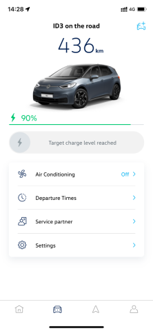

Prima oara anul acesta cand imi arata 400km autonomie.
Frumoasa primavara😀
