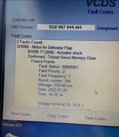

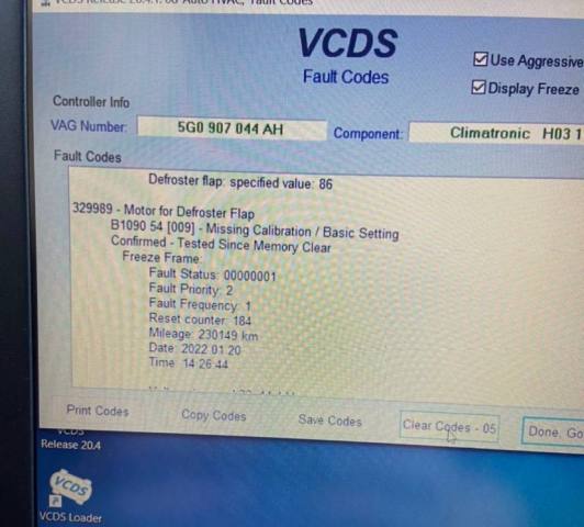

Salutare colegii …in urma unei scanari cu vcds am aceasta eroare care persista 329989-MOTOR FOR DEFROST FLAP…am făcut basic settings/adapt flap and stop și degeaba…ma poate ajuta cineva dintre voi ce ar putea fi dacă este vreun motoraș defect și care ar fi acela?..cu respect
Modificat de REXxar_84
Motoras dirijare aer dezaburire defect.
