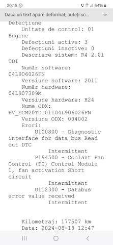

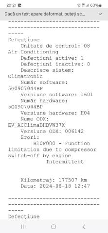

Salut, am aceste coduri de eroare. ca simptome, din când în când se oprește clima din băgat aer rece și apoi își revine. Care ar fi problema?

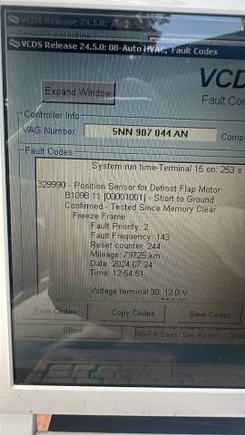

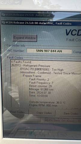

Salutare! De ceva vreme, la relanti, nu mai funcționează AC. Bagă doar aer cald. Dacă pornesc de pe loc, în mers, funcționează impecabil. Am următoarele erori. Vreo idee? Mulțumesc!
presiune mare in instalatie, probabil nu functioneaza ventilatoarele radiatorului
