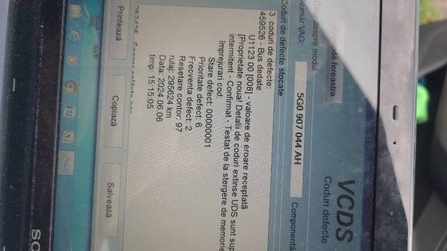

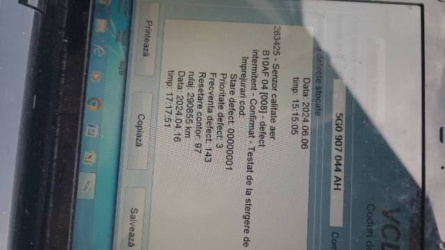

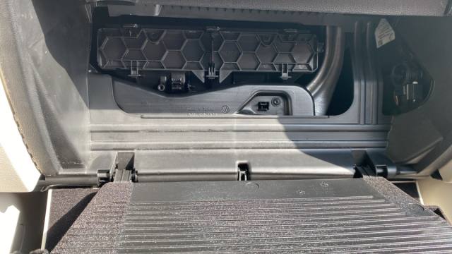

Salut. Detin de curand un passat b8 2015 si la o scanare cu vcds am eroare de mai jos. Unde se gaseste acel motoras? Multumesc!
Modificat de Danipav89
Pe partea pasager, jos torpedou și o sa ai acces la el

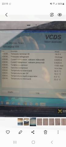

salut,ce temperatura trebuie sa fie la aeratoare,ac pornit,desi am verificat cantitate freon si nu am erori,nu vine rece cat ar trebui
Și cât ar trebui? :)
Uită-te pe temperaturi, și vezi care variază și care nu...
Posibil motorașele blocate... O parte...
Valorile sunt la relanti
Nu răcește cum trebuie

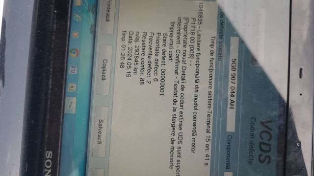

Ce valori? Tu ai niște erori care nu ai sa le vezi cum trebuie decât cu o interfață mai nouă și eventual în engleza...
Greșeală, am pus erori în loc de valori, sunt citite la relanti
eu vad ca lucreaza cum trebuie, ai 4 grade pe evap.

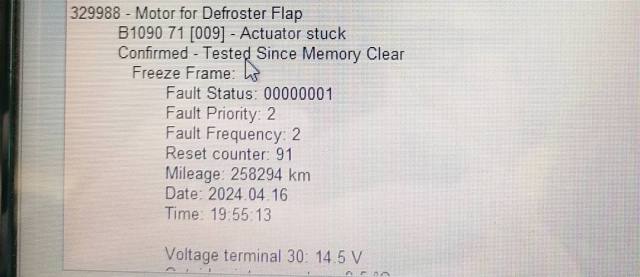

La un Passat din 2016 cu clima, am constatat ca nu mai sufla aer la picioare. Baga aer rece, dar numai la gurile ce sufla catre pasageri, indiferent ce pozitie e selectata, sufla doar catre pasageri.
Pune o diagnoza pe tigaie și ai postează eroarea /erorile...
Ai un motoraș belit/blocat...

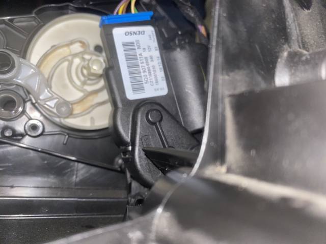

Da, servomotor defect. Trebuie desfacut sa vezi ce producator ai pe masina

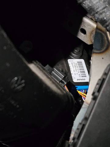

Salutare, am găsit aceasta eroare și nu baga aer la picioare. Ma puteți ajuta va rog cu poziționarea motorașului?
este in mijlocul bordului, pe partea soferului, cam in dreptul ceasurilor de bord.
Salutare, codul de pe motoraș este acesta. Dar am înțeles ca a apărut o noua versiune ?
Da, acela este. Da, exista varianta revizuita
Mulțumesc.

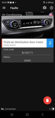

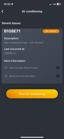

Salutare dragi colegi, astăzi am primit cadou un B8 din 2016 motor de 1,6 dti. Mașina este foarte frumoasă și îmi place mult dar are și un defect(este normal să mai existe mașina fiind sh) eroarea întâlnită se manifestă în felul următor toate aerisirile din față și spate date pe LO dar pe gurile de ventilație din spate intră aer fierbinte. La o scanare cu Carly am următoare eroare B108E71. Mulțumesc anticipat.
