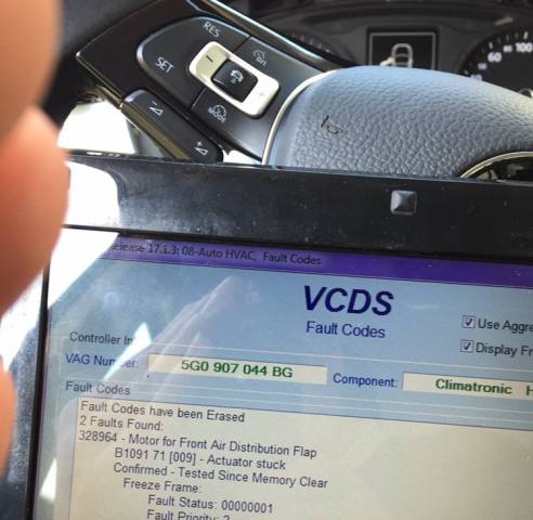

De vreo saptamana Passatul meu B8 nu mai baga aer la picioare in spate si foarte putin la picioarele din fata. De asemenea prin cele 2 guri de aerisire de deasupra navigatiei abia trece aer.

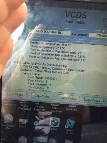

Am sters eroarea si se aude o clapeta care se misca incontinuu cand selectez sa dea doar la picioare si directioneaza aerul cand jos cand sus. Dup ce da eroare aerul nu mai ajunge la picioare.
Codul de eroare care ramane dupa stergere este: 328965 - Motor reglaj clapeta distributie aer
B109154 [009]- necalibrata
A mai patit cineva ? E greu de schimbat acel motor reglaj clapeta?

As incerca un basic settings la clapete, poate ca ai noroc, mai ales ca scrie ca e necalibrata.
In 08 HVAC, Basic settings Adapt flap end stops, astepti cateva secunde si vezi daca-si revine

Nu comuta nu face nimic. Am incercat recalibrare, basic settings si manual si din vcds.

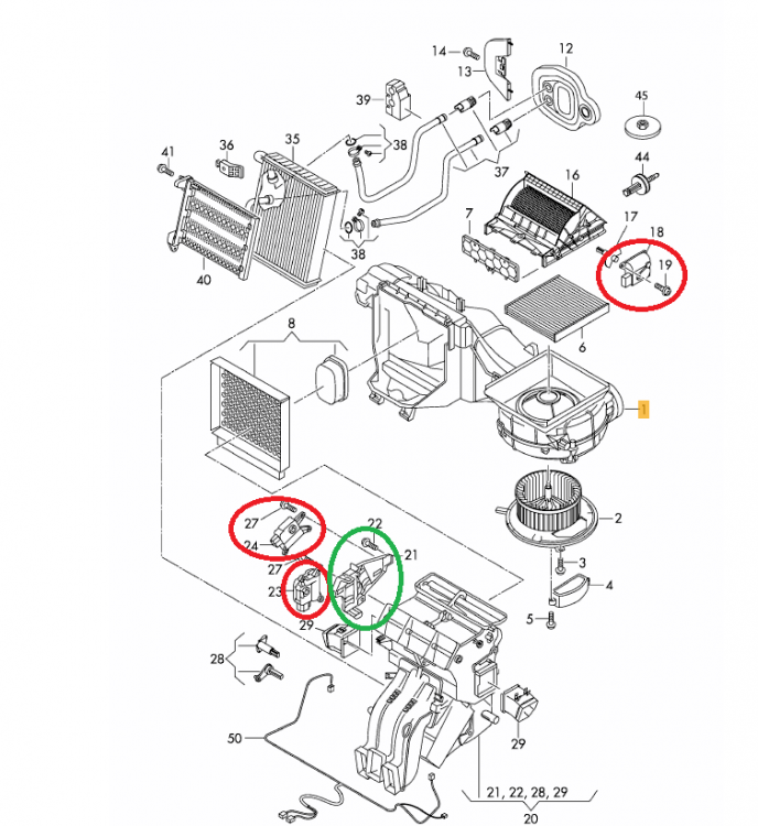

Este cel central si conform ELSA este singurul pt care se da jos bordul ca sa poata fi inclocuit.
Este in jur de 800 ron motorasul + mana de lucru care este destul de mult.
Modificat de Claudiu.Cristea
Care ar fi? Nu am VIN-ul tau sa caut exact dar din desenul asta ce l-am gasit ptr masini din 2017 vad numai 3 motorase si un sistem de parghii. Am lucrat la Denso si stiu HVAC-urile, stiu sa-ti spun ca pentru a nu avea multe motorase, se folosea un sistem de parghii (ca la clima manuala cand invarti de un buton si ai mai multe variante insa mult mai avansat pentru a avea mai multe optiuni).
Deci un motoras avea mai multe "functii" pentru ca prin parghii deschidea niste clapete sau inchidea altele. Nu vreau sa vb prostii dar asa era... acum 6 ani cand lucram la ei. (rosu motorasele, verde sistemul de parghii). Oricum la motorasul ala ce actioneaza parghiile ajungi fara sa dai jos tot bordul, prin lateral, ceasuri si guri de ventilatie si probabil lateralul de sub volan.
