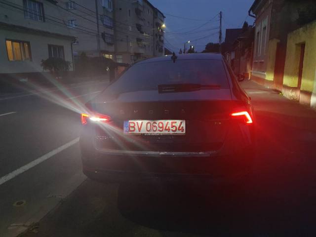

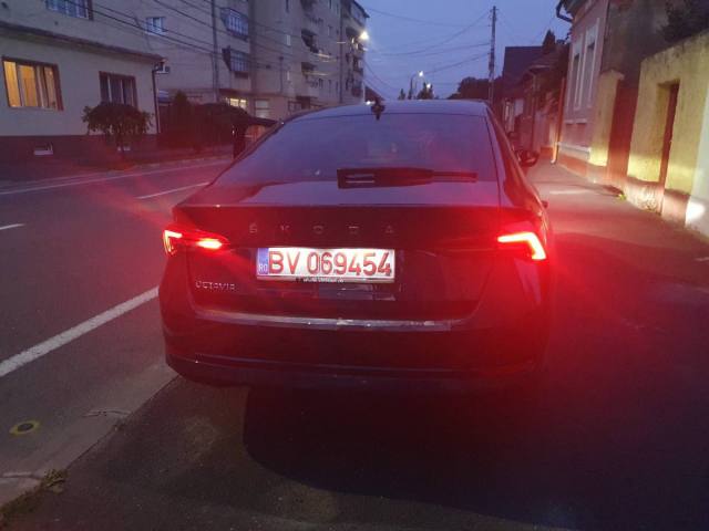

Salut! Nu am gasit o discutie pe tema asta inca, sper ca am nimerit thread-ul. Posed o Skoda Octavia 4 Ambition 1.5 de aprox. 1 saptamana si am observat abia acum ca pe spate nu se aprind luminile de marsarier si de ceata decat pe partea stanga (cele de pe haion). Am sunat la delcar la service, ei spun ca e normal la configuratia fara camera pe spate. Imi poate confirma cineva informatia? In carte nu e nici o referire, si mi se pare un pic ciudat. Atasez si poze.

Asa este configurata din fabrica. Se poate activa si al doilea stop din OBDEleven.
Nu se pierde garantia in cazul asta? Sau se poate face in service-ul lor? Nu au mentionat la telefon ca exista posibilitatea asta.

Nu este deloc ciudat.
Sunt norme de siguranta (UN, ECE etc), folosirea a doua lampi se face in anumite conditii.
Asa se pun, pe partea soferului.
ex. doua lampi creeaza confuzie cu frana
Masina cu volan pe stanga, bec ceata activat pe partea stanga.
Masina cu volan pe dreapta, bec ceata activat doar pe dreapta.
Unele masini vin/veneau din fabrica cu ambele becuri de ceata activate.
Ce mi se pare ciudat, un singur bec pt marsarier. Eu am 2 pe O3 Fl, care si asa sunt cam chioare pe intuneric.
Eu am 2 pe marșarier pe Octavia 4. Mi se pare puțin doar unul cu atât mai mult când nu ai camera și trebuie sa vezi colțurile mașinii
Si eu tot 2 am pe marsarier, posibil sa vina impreuna cu camera, eu am stopuri led+camera

Sigur merge pe Octavia 4 fara cheie de la fabrica ?
Tot la pachet cu camera pe spate ai ambele lumini?
Modificat de And286
da
LE: asa arata la mine. Am blocuri spate TOP LED, poate conteaza si asta. Vad ca sunt pozitionate altfel ledurile de marsarier fata de ale tale @And286
