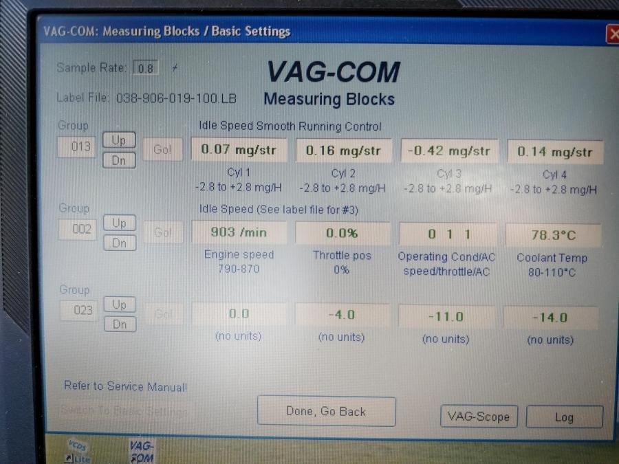

Am un G4 1.9 TDI AXR din 2006 cu 194k la bord (reali ca sunt facuti de mine) . Si acum de cand e sezonul mai rece ... cand afara sunt sub 0 grade, cand pornesc masina la relanti am o mica cadere de turatie .. de la aprox 900 rpm la aprox 820 rpm si tremura motorul pt o jumatate de secunda dupa care isi revine ... face asta de 3>4 ori intr-un minut . Mentionez ca daca merg cu masina imediat dupa ce pornesc nu apare acest tremurat, si nici dupa 3>4 minute dupa ce s-a incalzit motorul cat de cat. Pe VAG Com la scanare nu imi apare nici o erroare ... si nici pe dongle obd bluetooth elm+torque. Masina se comporta normal , trage cum trebuie ... etc. De la ce ar putea sa fie ?
Problema sa majorat ... acum tremura motorul dupa 5 minute de la pornire  (daca nu e in sarcina) ... Daca e in viteza si merg  nu tremura .
Am facut o diagnoza cu VAG 4.09 si mi-a dat  codul de mai jos , pe care l-am sters si nu a mai reaparut :
16688 - Cylinder 4 Misfire Detected
            P0304 - 35-10 - - - Intermittent
La indicatiile colegilor am facut o masurare  si vedeti in link-ul de mai jos ce si cum. ( Mentionez ca am inceput sa filmez exact dupa ce am pornit motorul ... iar tremuratul apare incepand cu minutul 5:40
Trebuie sa umblu in motor ?  sa reconditionez injectorul 4 ? MENTIONEZ ca am schimbat filtru de motorina Mahle pe care il aveam de 12k km ... si am pus unul nou MANN  astazi ... si la fel .. acelasi tremurat
In atash am si 2 log-uri unul in mers si unul la relanti ..

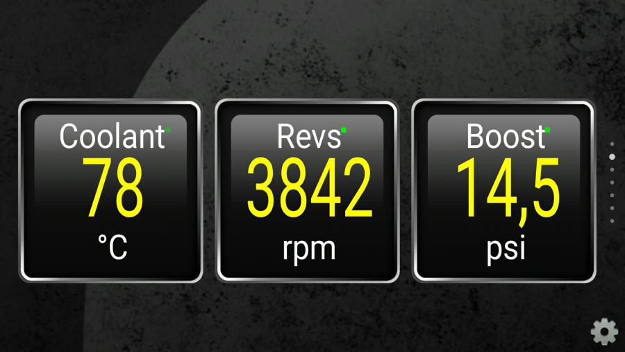

O alta intrebare ar fi .... ca in senzorii cititi cu vag com  sau cu torque cu dongle  elm327 pe bluetoth..... temperatura maxima la coolant e de 78>80 grade (asta  cu pedala la podea si urcat un deal destul de mare) pe cand in bord imi indica 90 grade .... adica e ciudat ....  cum e normal ?  foto atasat

Ai o problemă la cilindrul 4. Problemele pot fi la injector, oringuri, tacheţi, axa cu came. Prima dată dă jos capacul de la axa cu came şi vezi în ce stare sunt tacheţii şi  axa cu came. Sau poţi face un test de compresie şi o compresie anormală pe cilindrul 4 poate indica probleme la tachet sau axa.
Cu temperatura este destul de normal. La un diesel ajunge destul de greu la 90 grade, mai ales pe vremea asta, dar ceasul arată 90 într-o gamă mai largă de temperaturi. Aici tot  ce poţi verifica este dacă diferenţa dintre temperatura indicată pe vcds pe engine este apropiată de cea de pe instruments, asta ca să fii sigur că senzorul este ok. Oricum nu asta generează problema

sau incearca sa strangi mufele la injectoare
cantitate injectata la relanti trebuie sa fie in jur de 4-5mg...cu motorul la 90 de grade fara consumatori
schimba injectoarele 3 cu 4 intre ele,daca corectia se muta pe cil 3 schimbi injectorul
Modificat de ionut10a

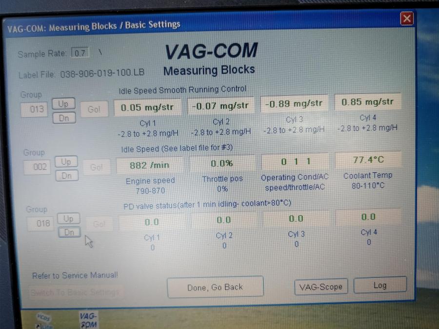

Şi vezi ce valori sunt şi pe grupurile 18 şi 23
bbogdanmircea
Probabil injectorul 4 trebuie schimbat, dar trebuie verificate conform pașilor dați de colegii de mai sus.
am atasat
