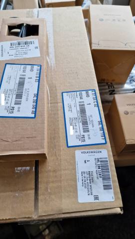

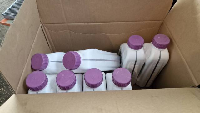

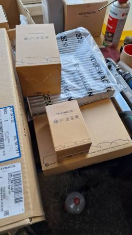

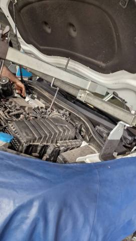

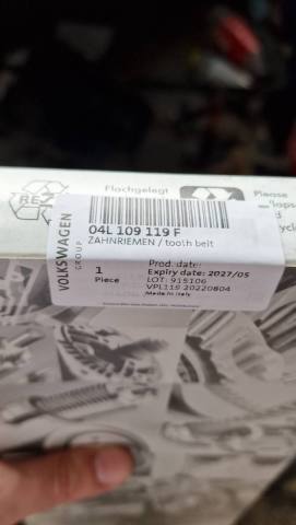

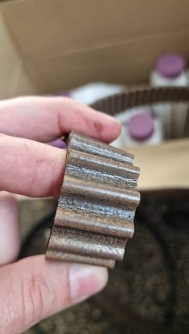

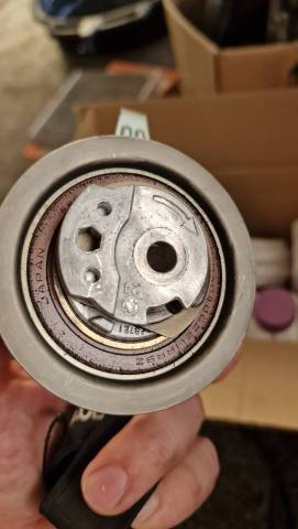

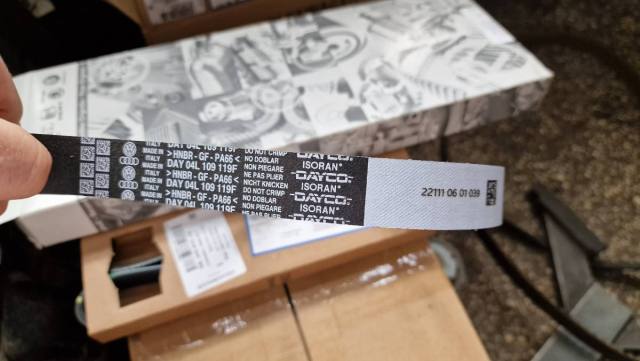

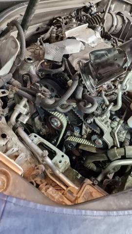

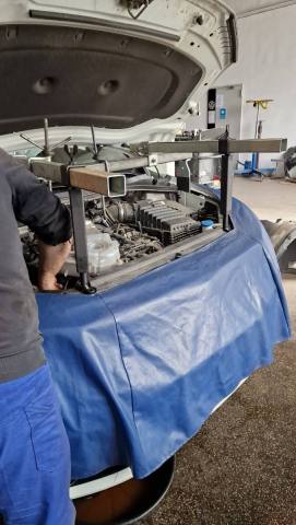

Revizia de 120k, vârstă vehicul: 5 ani + 2 luni
Revizia a fost chiar “cu de toate”:

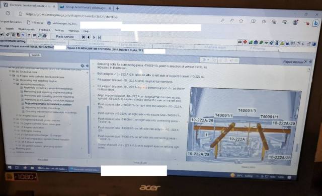

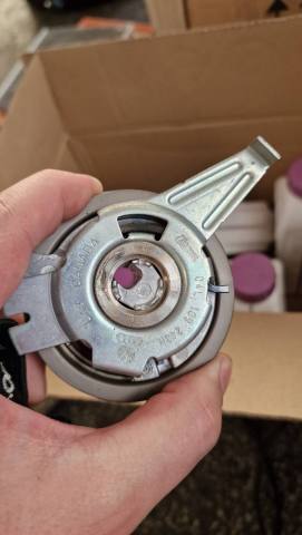

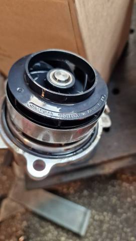

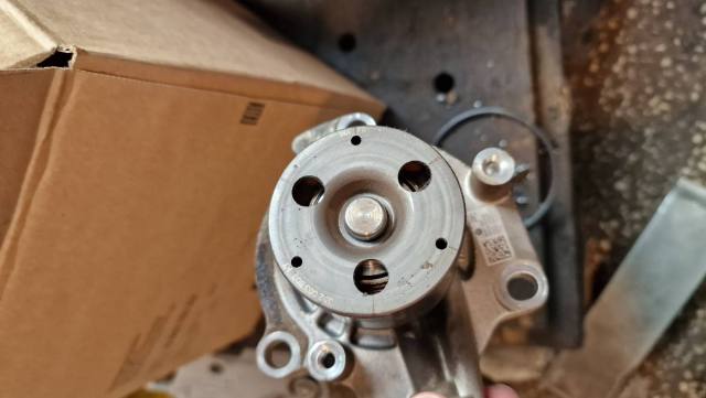

-          Distributie OE cu pompă de apă (la 2.0 bitdi 240cp, cod motor CUAA distribuția se înlocuiește la fiecare 120k);

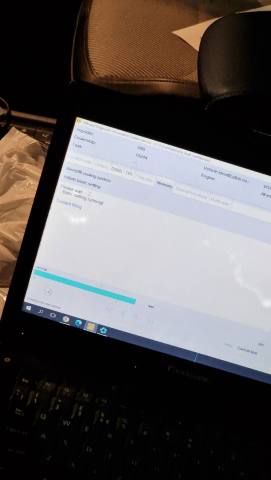

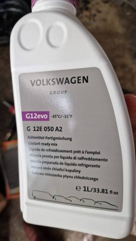

-          Înlocuire lichid de răcire cu G12 evo și aerisire instalație: după 5 ani VW și-a dat seama ca zeama G13 pusă de fabrică nu era bună dar le-a fost rușine să anunțe un recall, că doar e mai bine pe banii clientului. Auzisem ceva informații dar nu m-am interesat că nu am avut timp. Până la urmă un flush la 5 ani nu strică;

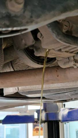

-          Înlocuire ulei cutie DSG – OE;

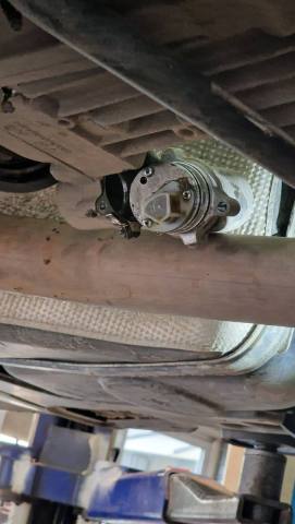

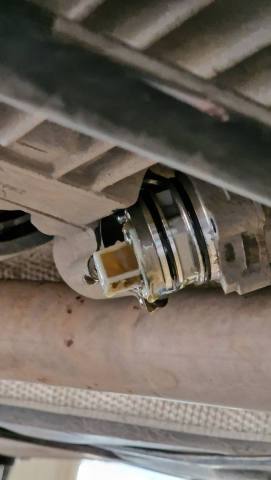

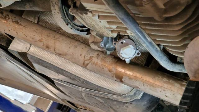

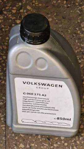

-          Curățare sită și înlocuire ulei Haldex – ulei OE;
-          Revizia curentă cu ulei motor și filtre OE;
-          Înlocuire lichid de frână – mai fusese înlocuit și anul trecut când schimbasem plăcuțele la un atelier independent, dar probabil le apărea restant în sistem, asa că am lăsat să îl schimbe;

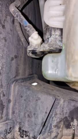

-          Înlocuire pompă apă spălător parbriz – inițial am înlocuit garniturile dar curgea tot lichidul în două zile, așa că a trebuit schimbată pompa cu totul – piesă OE.

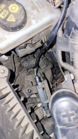

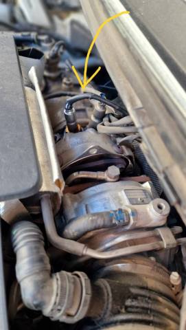

-          înlocuire senzor NOX dinaintea DPF (piesă OE); Aici vin cu ceva explicații, pentru că îmi era clar că există o pierdere de putere, începuse să fie cam leșinată, nu permanent, ci aleator, apreciez că nu erau mai mult de 170cp, poate nici ăia prea sănătoși, consumul era mărit de parcă mergeam cu 3.0 benzină dar se încăpățâna să nu apară nimic pe tester, nicio eroare, niciun check engine pe bord. Deja trecusem mașina într-o utilizare minimală. Ultima regenerare a DPF a apărut extrem de repede, la doar 107 km dupa cea anterioară așa că pun testerul și vad eroarea: NOX Sensor Bank 1 Sensor 1 – intermittent. Am comandat senzorul OE, s-a înlocuit, deja este altă mașină.. răspuns prompt la accelerație când e rece motorul și ciupești ușor să pleci de pe loc, consum sub 5,8 la drumuri prin județ, ba chiar cu motorul cald i-am dat un scârtz neplanificat la o schimbare manuală din treapta 1 în 2. Personal nu îmi place cum arată cablajul noului senzor, mi se pare prea despuiat la capete – o fi cost cutting la vw?

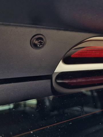

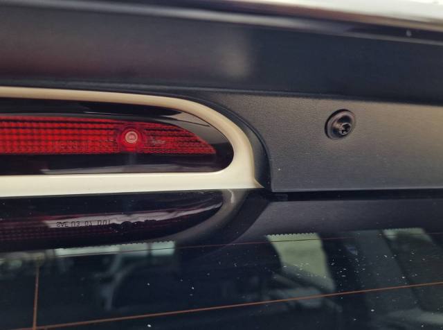

-          Efectuare recall buză eleron spate – l-au prins cu șuruburi, nu i-am făcut o poză. Pentru înlocuirea senzorului NOX și recall am lăsat mașina și am plecat iar cu electrica, sper că nu se ține scai de mine. :))

În continuare poze de la revizie

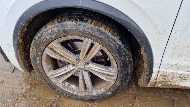

La final câteva poze din 2023... hai hui cu treburi și utilizare apropiată titulaturii de SUV.

Unde faci reviziile de mergi cu piesele luate de tine?

BTW, filtrul de ulei de la cutie nu l-ai schimbat? Sper ca nu te-ai luat dupa ei cu ... lifetime...
Reviziile le fac la Cardinal, la reprezentanță. Piesele și le aduc singuri după seria de șasiu, nu mă primesc cu piesele mele.

La bitdi filtrul de la cutie nu e accesibil ușor. Probabil o sa schimb volant și rezolv atunci. Dar recunosc ca uitasem de filtru până ai scris acum despre el.
Și cred ca mai sunt ceva uleiuri pe la punți care trebuie schimbate. Acum cu cărțile de service în format digital e mai greu sa ai imaginea completă.

Vedeam piesele insirate prin poze si am presupus ca le adunasei tu inainte

Stiu ca e greu accesibil, dar eu l-am schimbat tot la fiecare 50k, si arata... cum arata :) Iti recomand sa gasesti o solutie daca mai vrei sa tii masina.
Totodata, sa schimbi obligatoriu ulei cutie transfer ( care inglobeaza si diferentialul fata ), ulei diferential spate si ulei haldex + demontare pompa - curatare sita si inlocuire garnituri aferente pompa haldex.
@acidone77 de asta am renuntat eu la Haldex ;)) Prea multe uleiuri, prea multa bataie de cap.
Schimburile astea toate sunt max 1000lei odata la 50-60k km... mai mult decat neglijabil as zice. De avantaje nici nu are rost sa vorbim... mai ales la 300+cai :lol:
Ma mir ca in reprezentanta au fost de acord sa iti curete si sita de la haldex. La mine nu au vrut sa desfaca nici macar 1 surub in plus decat ce scrie la carte.
Pai doar o curata pe bani, nu gratis... nu vad de ce ar refuza.
@acidone77
Pompa Haldex s-a făcut, garniturile au fost comandate din timp pentru revizie.
Referitor la costuri, nu e ca si cum ar fi fost degeaba până acum, piese OE și manoperă la dealer e o combinație de care fug mulți.
@ShadoWzZ
Probabil am fost printre primii acum câțiva ani când am cerut desfacere pompă haldex, au insistat atunci că nu e dat în manual dar am insistat eu sa se facă. Acum comandă singuri garniturile când le zic să schimbe uleiul haldex.
Referitor la celelalte care trebuie făcute, am o strângere de inimă când cer sa se facă lucruri pentru prima dată. Pentru diferențialele față și spate trebuie sa citesc si eu ca sa știu in mare ce sa urmăresc, chiar dacă un mecanic (teoretic) știe ce are de făcut, dar mai greu cu timpul pentru lectură.
Cutie transfer si diferential spate. Aici nu e complicat, scoti uleiul si bagi altul.

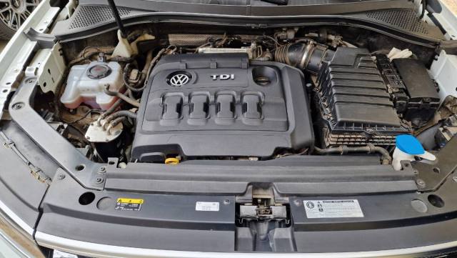

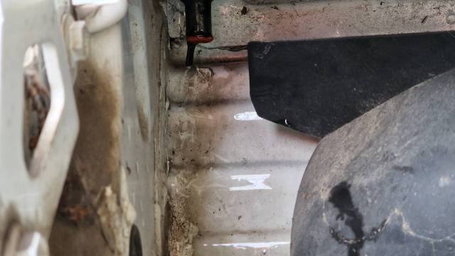

Un pic de curățenie în regim DIY, cu doi bureți de microfibră, umeziți și spălați de câteva ori.
Nu e o aducere la condiție de showroom dar piticul ăla nebăgat în seamă de prea mult timp trebuia calmat puțin.
Curățat general compartiment motor, curățat colector perimetral trapă, curățat cele patru căpăcele de scurgere de la tuburile trapei, inspectat "marele recall la eleron", adică două șuruburi înfipte în tablă care prind bandoul negru de sub spoiler, măcar le-au pus simetric... ar fi deranjat alt pitic. :))
Odată efectuat recall-ul la eleron simt cum am ridicat cu 1000% gradul de siguranță rutieră, cei cu cauciucuri slick vechi de 10 sezoane pot ieși acum liniștiți pe strasse. ;)

@ct_act  Felicitari pentru intretinere!  Cred ca merita si ea un detailing la engine bay  dupa 5 ani !
