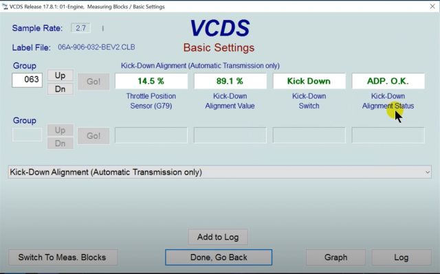

Pentru adaptare verifica in Engine  :
Mare atentie aici ca necesita security code , daca este Clona iti va aparea  aproape instant OK(fals)  , operatia asta dureaza cateva secunde bune cu un VCDS OE , asa iti dai seamana.

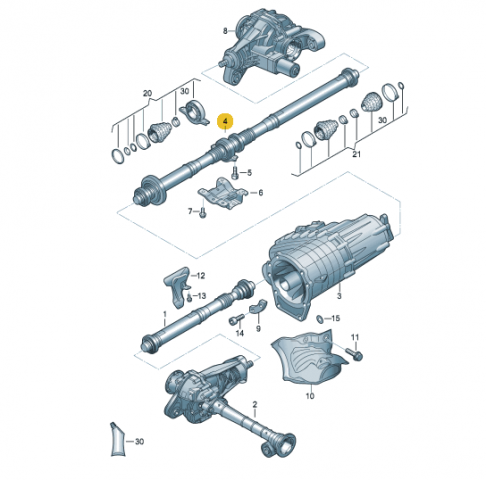

In primul rand despre care cardan e vorba?  Touareg 7p are doua Ala mic din fata sau ala mare din spate
Ambele sunt pe ax dintat introduse in cutie de tansfer , respectiv cutie. Sa sara din loc ar insemna problema mecanica la prinderile din punti ca sa faciliteze despartirea ansamblelor sau uzura excesiva a componentelor cardanice (imbinarea homocinetica) care a dus la aruncarea acestuia din loc . De obicei aceste simptome sunt la masini cu sute de mii KM nu la 120k .
Investigheaza problema si cauta sursa , nu o lasa asa pentru ca nu va disparea de la sine cu remontarea cardanului.
Mulțumesc mult de informații, acuma merg la service și am să îi cer să îmi explice ce era pe schița asta, vedem ce zice.

Pe axul zimtat era si inelul de blocare? din poza nu se prea vede.
Marcajul cu rosu arata ca a fost demontat candva pentru ca este semn de pozitie de montaj.

Piesa din imagine este inelul de blocare :  Este in componenta cardanului constructiv , in poza de mai sus nu apare asa ca ..... :tuktuk:
Si cam asta e motivul de ce sare cardanul de pe ax
Uite acelasi cardan care are nevoie de socuri repetate pentru scoaterea acestuia ->  Imagineaza-ti cat de usor iese fara inelul de blocaj
Am înțeles, mulțumesc mult, am să sun mâine să verific dacă au văzut așa ceva, sau probabil să fi fost montat la reparația precedentă fără el?
În orice caz atunci trebuie iar demontat și făcut rost de el sau dacă e constructiv așa, înseamnă că trebuie un cadran nou care are acel inel?
Nu trebuie cardan nou.....trebuie cumparat inelul ala de 10->20 lei care este in asamblarea axului de la diferential ->  Normal codul de piesa este cel pus de mine  : 7P0 521 199 A  , se comanda ca piesa se monteaza si gata.  Verificati totusi si dupa seria de sasiu la comandatul piesei , poate exista revizie mai noua pentru acest inel.
Pentru investigatii sunt doua posibilitati
1 - Nu a fost montat la dezasamblarea precedenta (Pierdut de Dorel)
2 - La asamblarea anterioara nu a fost pus in pozitie corecta , a fost fortat si indoit in cadrul montajului ( nu mai este in canalul lui de blocare) si se afla in capatul axial al cardanului , fapt ce ar determina capul zimtat sa nu intre de tot in hubul diferentialului.  (iar Dorel)
Dat cardanul jos si verificat in interiorul "gaurii" cu o lanterna .
