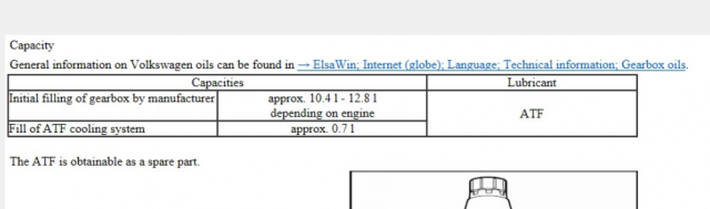

@ECLAi schimbat doar 6L? Cutia stiu ca are in total undeva pe la 14L.
Nu da quote la postul anterior!
Initial stiam de 8l. Am stat langa mecanic, 5l a intrat in cutie si 1l si ceva in ceva grup de acolo.

Elsa spune asta:
programele/manualele astea sunt folosite si de reprezentante, deci in total cu tot cu flush(spalare cutie) ajungi undeva pe la 15L.
Tu in momentul de fata ai in cutie jumatate ulei nou, jumatate ulei folosit...concluziile le tragi tu :)
