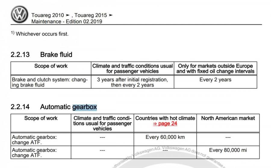

Lectura pentru cei interesati. Workshop manuals pentru mentenanta si cutie viteze, versiuni noi.
Se observa in poza ca uleiul din cutie se schimba la 60K Km in tarile fierbinti si la 80K mile in America de Nord.
Atata timp cat producatorul, ELSA,  ETKA, reprezentanta.....bla bla bla mentioneaza ca NU se schimba(in tara noastra) nu inteleg de ce mai cautam sa despicam noi firul in 4.

Nu cautam expres acest lucru, am dat din greseala in timp ce cautam prin manuale ce termostat am nevoie pentru codul meu de motor. Oricum, ce vroiam sa subliniez e ca, e prima oara cand se specifica intr-un manual ca uleiul se schimba. Sau cel putin am eu senzatia.
Sincer, nu am citit cap-coada manualul atasat, il stiam deja din alte surse...nu am observat sa scrie undeva sau sa spuna clar ca se schimba.Ca exista un manual de reparatie este perfect normal....considerand un caz in care esti nevoit sa schimbi uleiul.
Tocmai de aceea spun ca este alegerea fiecaruia. Nu sunt vre-un avizat si nu vreau ca cineva sa creada ca eu am dreptate deplina!
