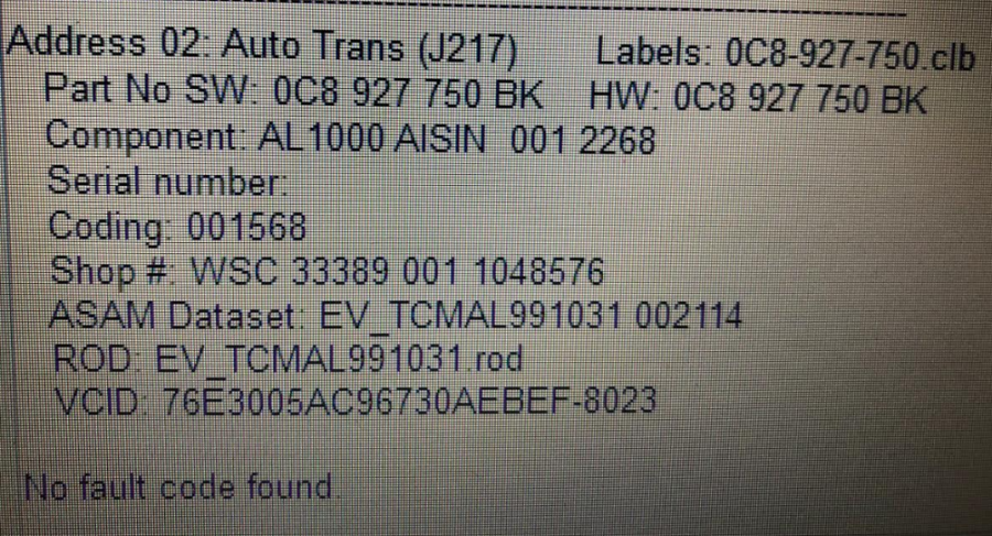

unde sau cum se poate verifica care ar fi ultima versiune de soft pt. cutie?Momentam am 2268.

o chestie interesanta, poti obtine mai multe date decat cele afisate daca te duci in 02-Auto Trans, Advanced ID si acolo dai Copy
fa apoi paste intr-un fisier text si vei vedea niste info in plus...
Pentru versiuni de soft puteti incarca un auto scan log aici si va spune daca este o versiune mai noua de soft. Nu este 100% dar e ok.
