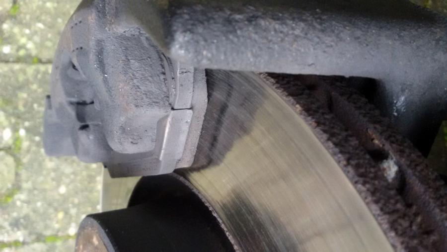

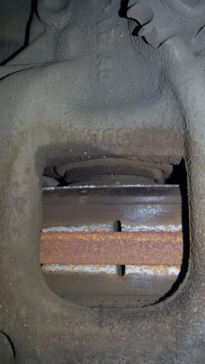

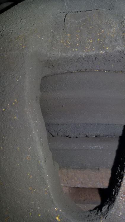

Un mic update ptr astazi . Am dat iarasi jos rotile si am mutat roata de pe stanga spate pe stanga fata, rotile sunt cu sens de rotatie . Cu ocazia asta m-am uitat si la discuri si placute si ce am observat e ca placutele de pe spate par a fi arse in zona de contact cu discul, o sa pun poze cand ajung la calculator ... dar asa se incart usor discurile cand frana de mana nu e trasa, doar intr-un punct parca se simt ca ating un pic dar cu roata pusa se invart rotile foarte usor la mana .
Asa arata placutle de pe stanga spate :
Si arata cele de pe fata in comparatie, praful care iese din placute este peste tot, cred ca sunt ecologice sau ceva ...
Ma gandeam sa dau etrierul jos si sa verific daca nu s blocate placutele in el, dar cred ca e acelasi sistem care trebuie rotit si impins etrierul si nu am sculele necesare . Poate sa fie asta o posibila cauza a zgomotului ?
Modificat de bbogdanmircea
Esti sigur ca nu este anvelopa ovalizata??
pt placutele spate iti trebuie presa pt deblocare etrier, la fata nu e nevoie
