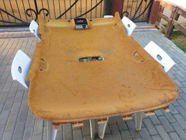

Fiind tot la etapa de demolări, am zis să schimb și pânza de la tavan. Am comandat 2.5m de material și 2 spray-uri cu adeziv de contact și m-am apucat de scos.
Tavanul iese destul de ușor după ce se scoate capacul spate (prins în cleme), stâlpii C (după scoaterea piulițelor din tavan și clemelor), mânerelor, stâlpilor B,  suruburilor si clemelor (4 buc) de la plafoniera. Dacă nu reușiți să le scoateți înainte, le extrageți după ce scoateți tavanul. Clemele astea 4 din față au fost cel mai dificile de pus, dar cu ceva perseverență intra de unde au ieșit.
Am curățat cu mini perii de sârmă montate pe bormașina tot buretul din imagine până a ajuns cum e mai jos
Am scos și suporții de plastic  de la plafoniere și am așteptat să vină materialele.
Cum au venit, am așezat pânza și am decupat cât de cât excesul de material
Adezivul de contact spray este foarte puternic și vă dau un pont cu ocazia aceasta - nu apăsați cu degetele materialul,mai degrabă folosiți o cârpă sau palma întinsă. Dacă apăsați sau strângeți cu degetele vor rămâne urmele deoarece, buretul de sub material se impregneaza cu adeziv.
Lucrați pe suprafețe mici de circa 20-30cm lățime, întrucât materialul se va lipi la margini. Lipiți dinspre mijloc spre margini, ideal ar fi să mai fie o pereche de mâini. :) Cam așa arată finalul, înainte de suporții de la plafoniere.
Repet, nu folosiți degetele, lucrați cu răbdare și atenție. O dată așezată pânza pe tavan, se dezlipește cam greu pentru repoziționare. Probabil că a doua oară mi-ar ieși mult mai bine...

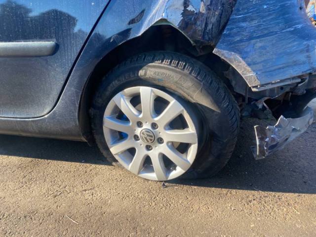

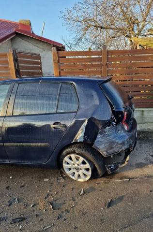

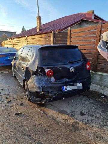

Punct final, din păcate, a aventurii cu Golful.
Pe 1 ianuarie 2023 în timp ce era parcată, a fost lovită de un alt autoturism. După deschiderea dosarului de daună, cei de la asigurări ne-au oferit uimitoarea sumă de 4.200 lei (aproximativ 850€) pentru epavă sau o daună totală economică de 2.203€ (valoarea de piață a mașinii). :grrrrrr:
O mizerie de lege a asigurărilor RCA, o mizerie și sumele ofertate ca "despăgubiri". Ar trebui să facem o acțiune comună, prin care să cerem legislativului să oblige societățile de asigurare să aducă mașinile accidentate de asigurații lor, la starea inițială de dinainte de accident sau la plata unor despăgubiri reale!
Asta in condițiile in care pentru RCA pe 1 an, s-au plătit peste 1.700 lei / an (~ 350€).
Atat timp cât nu poți repara din valoarea despăgubirii, in regie proprie sau in service agreat, cu piese noi, nu este o "valoare reală" de piață.
Mașina/epava a fost vândută așa cum era până la urmă, cu o sumă mai mare decât mizeria oferită de "singurul" licitator. Nu am avut timp să o dezmembrez și nici dispobilitate să o mai fac încă o dată, deși in teorie, se putea face "relativ" ușor.
