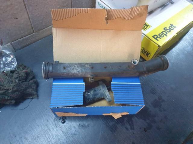

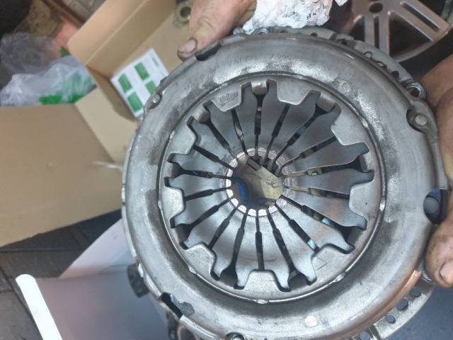

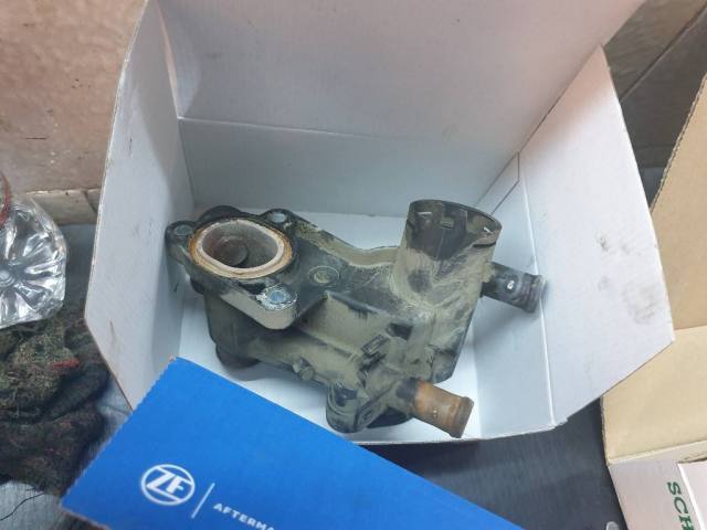

In timp ce noi ne prăjeam la soare în Grecia, Golful a rămas la mecanic pentru câteva intervenții:
• schimbare ambreiaj
• schimbare conducta apa

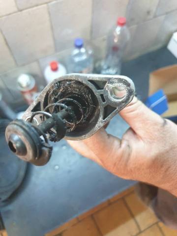

Ambreiajul mi-a făcut figuri de câteva ori, în sensul în care a intrat foarte greu în viteză dimineața așa că am profitat și l-am schimbat. Rulmentul se auzea, discul avea uzură la fel și placa. Poate e normal având în vedere vechimea și rulajul mașinii.
De asemenea cu această ocazie s-a schimbat și cilindrul de ambreiaj și acesta prezentând uzură.
De ceva timp avea și pierderi de antigel, iar la verificare a reieșit că era o conductă de apă fisurată, undeva în spatele motorului. Si aceasta a fost schimbată

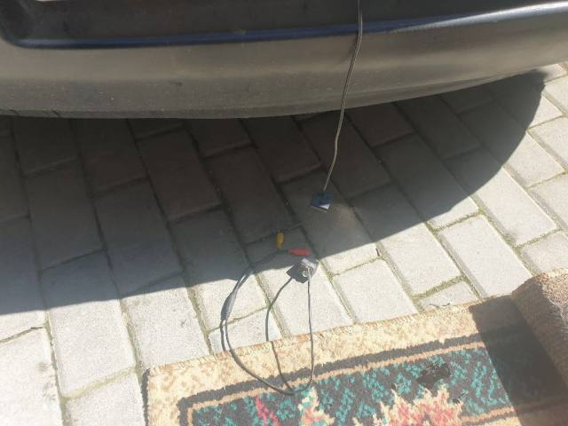

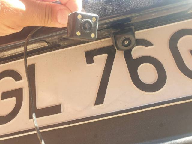

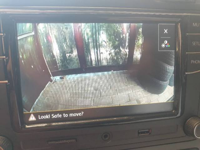

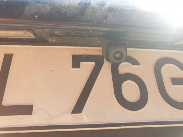

Tot cât am fost plecați mi-a sosit și noua cameră pentru mers înapoi. Celei vechi i se aprindeau 3 leduri și cam atât, pe display nu mai afișa nimic.
Aceasta nu are leduri, dar are unghiul mai mare.

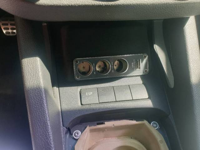

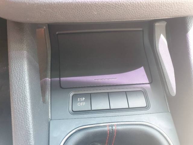

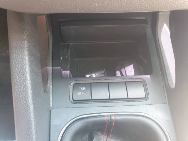

Totodată am înlocuit capacul de pe consola centrală cu o scrumieră. Mașina nu a avut, iar capacul celălalt l-am bricolaj, dar nu mi-a plăcut rezultatul așa că am renunțat la idee.
Am optat momentan pentru un încărcător USB care se conectează în locul brichetei. Ulterior am să încerc să înlocuiesc un capac cu un încărcător USB.

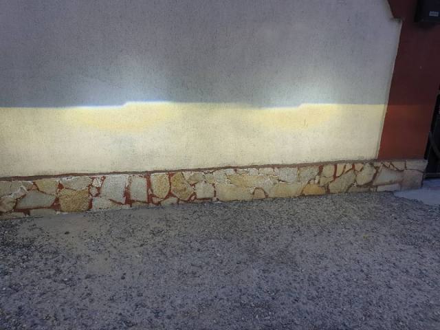

A urmat proba de drum și verificarea planeitații cut-off-ului dacă tot se mai întunecase. Faza scurtă
și faza lungă
Arată bine până acum.
