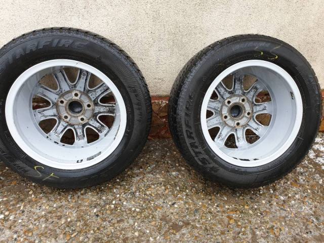

și le-am pus la păstrat, ocazie cu care am constatat că bursucul de la planetară care părea crăpat când am plecat în concediu s-a spart și mi-a umplut janta de vaselină.
N-am reușit să o degresez suficient azi, pentru că obosisem și înghețasem așa că zilele următoare mai fac o încercare. Totodată o să fac și o programare pentru schimbarea planetare.

În altă ordine de idei, cu ce pot curăța vaselina aia? O să încerc cu WD și Mafrasol diluat 1:10. Mai recomanzi și altceva?
@Muale: am mers pe o dilutie 1:8 de Supermafrasol. Așa arăta janta înainte
După ce am dat cu soluție, am lăsat-o să acționeze cam 1 minut și apoi cu bureți am frecat janta ușor. După 3 bureți, 2 clatiri și încă o doză de soluție a ieșit așa
și am putut să o pun lângă celelalte. :icon_thumleft: Mersi pentru sugestie.

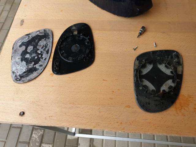

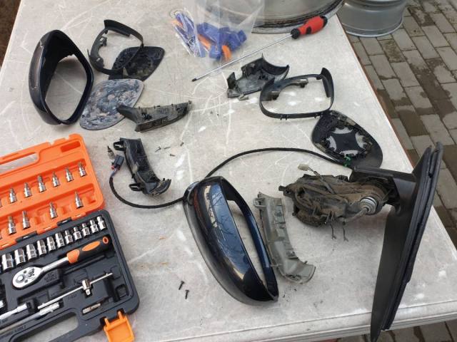

Ajuns acasă și cu puțin timp liber m-am apucat de treabă. Aveam o păsărică pe creier cu oglinda de la șofer, care fusese lovită și neînlocuita cu ce trebuie de unul din foștii proprietari. Pe lângă corpul oglinzii care se mișca puțin, oglinda nu era cu încălzire ci una normală și lipită...

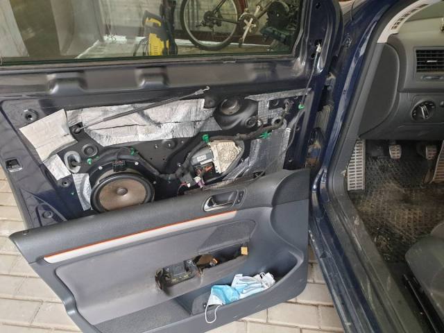

Așa că am cumpărat una similară și acum că am prins momentul am scos fața de ușă
ca să pot scoate cablajul și cel de-al doilea șurub. Apoi am scos și corpul și am demontat semnalizarea dinamică de pe ea  să o pot monta pe oglinda nouă.
Am remontat totul la loc și acum e totul funcțional. Dacă tot a fost frumos, am continuat cu o spălare a exteriorului plus dresing pe plastice și o aspirare intensivă la interior, pentru că nu o mai făcusem de ceva vreme. Am schimbat presurile de cauciuc cu cele pânzate de vară, ocazie cu care am curățat pedalier ul :).

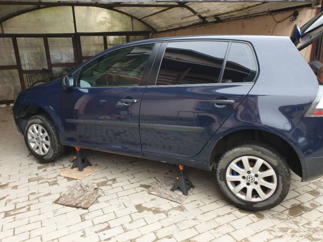

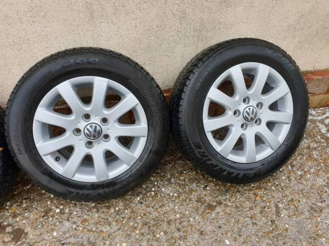

Am continuat cum altfel și cu schimbatul roților de iarnă cu cele de vară. După ce le-am dat un jet de apă, o soluție pentru curățarea particulelor de fier si o nouă clătire,  plus un dresing pentru cauciucuri, le-am urcat pe mașină, care mașină, după experiența cu Audi-ul, a stat pe capre până am terminat eu joaca cu roțile :D

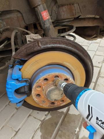

Pentru că m-am chinuit să scot roata stânga spate, am pus mâna pe bormașină și cu peria de sârmă am frecat puțin.

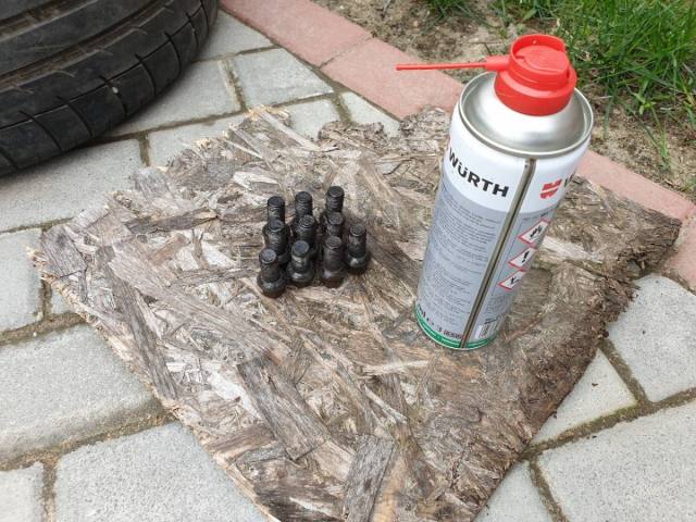

Prezoanele le curăț cu puțin WD40 și apoi le dau cu vaselină spray, ce lasă un strat subțire pe filet.

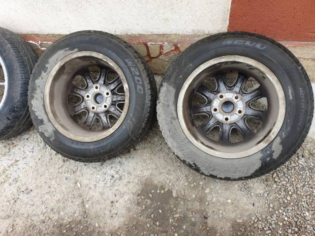

Jantele de iarnă care erau murdare,
le-am dat un jet de apă, o degresate cu Mafrasol diluat 1:10 plus una cu soluție pentru particule de fier de la plăcuțe și le-am pus la păstrat.
Mă tentează o recondiționare a jantelor pe interior, că sunt cam exfoliate. Deocamdată vor rămâne vopsite doar pe față și mai vedem în viitor.
Frumos, dar aparent pentru ce ai schimbat la oglinda, nu trebuia demontat corpul de pe masina, lucrai doar in exterior.
